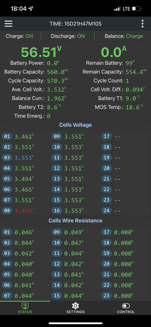

aner woran erkenn ich das mein top balancing erfolgreich war? Das war jetz mein dritter Durchlauf- 1 und 2 waren Katastrophal, diesmal hab ich das top Balancing nicht in einem durchgezogen sondern 2 Tage lang und 100 mal abgeschaltet damit Balancer und ich Zeit haben auszugleichen. Den letzen halben Tag hab ich keine Zellen mehr belastet weil 12 Stück recht gleich sind (welche soll ich runterziehen und vorallem wenn sie so schön beisammen sind) heißt ich hab immer wieder die schlechten 4 Zellen einzeln dazu geladen, aber sobald ich Ladespannung auf die Gesamtbatterie gebe läuft es wieder auseinander- Ladestrom ist grob 1A.
ich bin jetz mit allen über 3,45, passt das dann so oder muss ich irgendwas mit Zelle 1, 5, 6 und 8 machen weil die immer soweit zurück bleiben?
danke und Gruß
Sobald alle über, sagen wir, 3,45 V sind, wenn weniger als 1 A fliesst, bist du durch. Die restlichen unterschiede sollte der Balancer schaffen.
Und du solltest dich auch davon verabschieden, dass die Zellen immer aufs Millivolt gleich sein sollen.
Darum ging es nie, das ist ein Irrglaube.
Ok, heißt ich bin durch… jedenfalls hat der Leitfaden und teilweise folgende Kommentare enorm geholfen - danke
beim Entladen hab ich durchaus 100A da ist es nicht so schlimm, aber wenn der Laderegler mit 60A lädt hab ich die ersten Zellen bei 3,6 und die unteren bei 3,35… klar, der 2A Balancer kommt gegen die 60A vom Mppt nicht an … aber daß die Zellen unter Last solche Unterschiede haben ist völlig in Ordnung?
Nein, das ist nicht in Ordnung. Entweder sind einzelne Zellen schlechter und haben einen höheren dc Innenwiderstand, oder du hat schlechte polverbinder, ich meine die Schraubverbindungen.
Da musst du alle einzeln unter Last nachmessen. 30 A Last drauf, dann reicht ein normales multimeter. Ist beschrieben im howto.

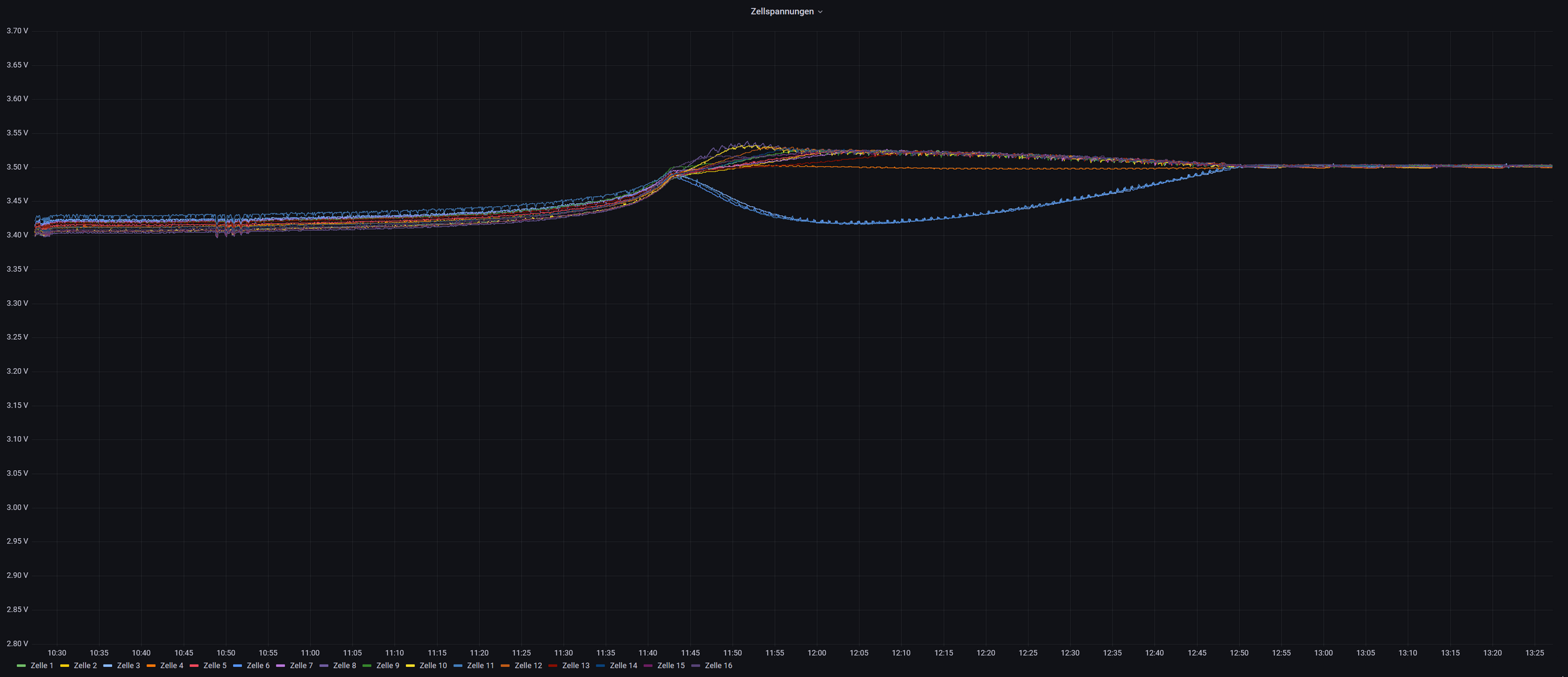

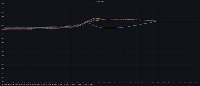

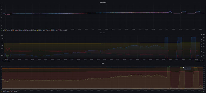

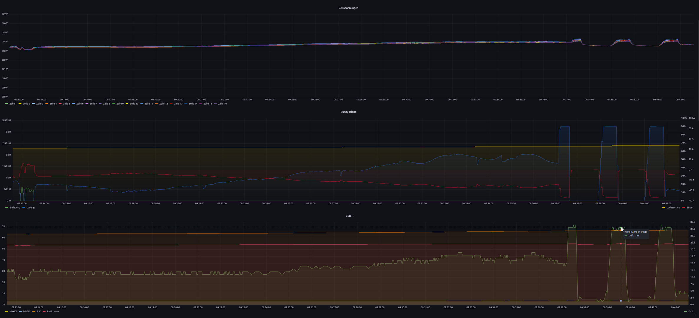

Der Ladestrom ging bis fast 56V mit 56A. Im Seplos Thread habe ich die letzte Kurve gepostet. Da fiel der Ladestrom schön gleichmässig ab, und alle Zellen Erreichten die 3.5V gleichmäßig mit nur 20mV Unterschied, aber sind erst nach erreichen von 0A auseinander, und dann wieder zusammen gegangen. '
Da habe ich noch keine Erklärung zu
Da habe ich eine starke Vermutung, deswegen habe ich nach dem Strom gefragt.
Du hast, anzunehmenderweise, kleine Unterschiede im Innenwiderstand der Zellen und/oder in den verbindern dazwischen. Bei genügend hohem Strom, und deine 56 A gehören dazu, bekommst du merkliche Spannungsabfälle an diesen Widerständen, und zwar beim laden positive - die Zellensspannung steigt über den Wert der Spannung in der "Chemie" hinaus. Das ist weder unnormal noch schlecht - aber wenn da Unterschiede sind, dann sind das auch "scheinbare" Unterschiede der Zellspannungen.
Das ärgerliche sind Unterschiede der Widerstände - damit bekommst du scheinbare Unterschiede der Zellspannungen (scheinbare "Drift"), auf die in deinem Falle der Balancer noch während des ladens reagiert und "beseitigt" - genauer gesagt verschlimmbessert. Erst wenn der Strom quasi null ist, sind die "falschen" Anteile der Spannungsdifferenz weg, und der balancer arbeitet anhand der "echten" Spannungen.... und korrigiert sowohl seine verschlimmbesserung und bringt es zu null. da siehst du auch schön, dass der balancer gut arbeitet, wenn er ordentliche (Spannungs)bedingungen hat.
Was kannst du machen ? Erstmal: Ruhe bewahren. Inormationen sammeln und das Problem verstehen.
  1. Du hast ja gute Datenerfassung. Erzeuge mal ordentliche Stromsprünge, und schau die Datenan. 0 A gegen 50 A, eine Minute auseinander, und wieder 0 A. Ist wurscht ob laden oder entladen. Und auch wurscht bei welcher Spannung, wenn es nicht gerade unter 3,25 V/Zelle oder 3,5 ist, am besteen alo irgendwo zwischen 50% und 90 % SOC, wo alle Zellen Spannungen "eigentlich" gleich sind.
Damit siehst du die Unterschiede der Spannungen durch den Strom.
  1. Jetzt die Werte anschauen. Sind die Differenzen klein genug, dass man mit dem Verhalten, wie du es oben beschreibst, leben kannst ? Dann würde man garnichts machen.
2a) Jetzt die Unterschiede anschauen. Dto.
  1. wenn die Unterschiede zu unbequem wären, könnte man erforschen ob es die Zellen oder schlechte Verbinder sind.
  2. Schlechte Verbinder könnt man nacharbeiten. Einzelne schlechte Zellen notfalls tauschen.
..... Es gibt noch mehr, aber alles spekulation, hängt alles von 2) ab.

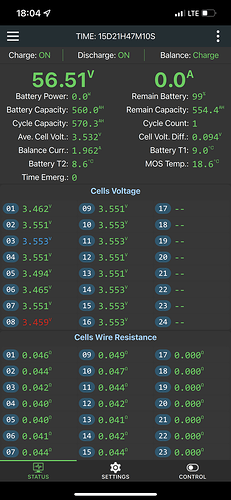

Also Punkt 1 habe ich erledigt:
Die Differenzen sind bei 0A 2mV Differenz, bei 53A sind es 28 bis 29mV unterschied. SOC ist aktuell bei 66%. Zellen waren bei 3.36V ca.
Kann ich mit 28 bis 29mV Differenz leben bei maximaler Ladeleistung?
Verbinder sollten ok sein. Sind alle gereinigt, auf Drehmoment angezogen und die Messleitungen von Balancer und BMS sind auf unterschiedlichen Schraubklemmen.
BMS immer auf dem Plus der eigentlichen Zelle, und Balancer auf dem Minus der nächsten Zelle (Ist ja das selbe Potential, nur der Widerstand der Busbar dazu)
Der IR aller Zellen liegt innerhalb der im Datenblatt angegebenen Werte. Gemessen mit einem Hioki BT3564 (Kein Billiger Chinakracher).
Was sagst du dazu?
Ich denke schon.
Nochmal, dich störte ja nicht die Differenz, sondern die Unterschiede in der Differenz.
Und so wie ich dich verstanden habe, sind die unbedeutend.
Mich störte dieser Unterschied, der Plötzlich entsteht wenn der Ladeschluss erreicht ist und der Strom langsam abgefallen ist. Aber der Balancer hat ja innerhalb kurzer Zeit alle Zellen wieder auf stand gebracht.
Was sagt deine / eure Erfahrung und vorallem was sagt der Stand der Technik über diese Differenz beim Laden? (Diese 29mV) und was sagt mir diese Spannung die bei Ladeschluss abfällt und wieder geholt wird?
