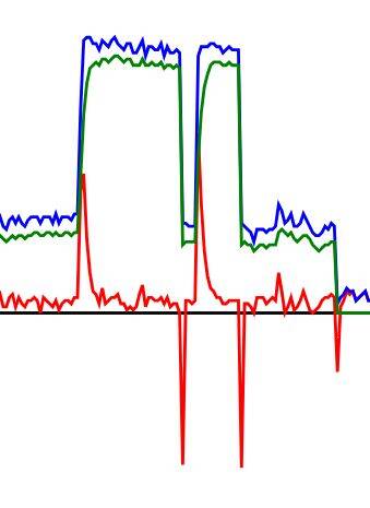

Mein multiplus2 regelkreis in watt.
Blau soll, grün ist, rot differenz soll-ist. Mess / regelintervall 5 sek.
Das ist nur P regler. I anteil würde bei dem rauschen keinen sinn machen. Mit D anteil könnte P grösser gewählt werden da (richtig gewähltes) D schwingen unterdrückt. Das ist bei regelungen wie quadcoptern wichtig. Ein quad mit P oder PI ist schwer zu fliegen, D ist essentiell.
Warum sind die roten spikes egal? Die leistung in wh ist das integral der roten kurve. Die fläche von der roten zur schwarzen linie. Das ist im vergleich zur gesamtleistung, der flächen unter der blauen kurve, pillepalle, egal, unbedeutend. Eine PD reelung zu basteln ist etwas für den nächsten winter.
Edit: Die zielleistung ist hier +50W und nicht null. Die rote linie wird auf 50W gesteuert.

Dabei hat "Surolac" ja bereits aufgezeigt, dass die weitere Minimierung der Regelabweichung bis an die Grenzen der Phasenreserve eigentlich nur akademischen Wert hat.
Dazu noch eine kleine Besserwisserei:
Der I-Anteil ist nicht problematisch wegen des Rauschens, sondern weil er Phasenreserve kostet. Ein Integrator ist ein Tiefpassfilter, entfernt also Rauschen.
Der D Anteil verstärkt Rauschen, weil ein Differenziator ein Hochpassfilter mit idealisiert unendlichem Gain bei f -> Inf ist.
