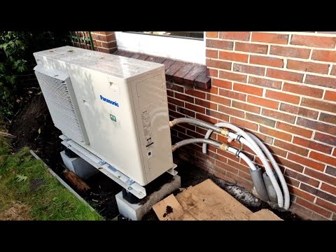

@higgy: Ich habe mir eine Panasonic-Monobloc-WP eingebaut. Sie heizt das Haus und erwärmt mein Brauchwasser. Ich möchte aber meinen Solarthermiespeicher für die Brauchwassererwärmung in der Zeit verwenden, in der ich keine Heizung brauche, der Boiler aufgrund von Bewölkung aber nur auf max. 50 Grad kommt. Dazu möchte ich eine kleine Wasser-Wasser-WP bauen, da mir neue Anlagen zu teuer und zu Leistungsstark sind. Aber auch aus Experimentierfreudigkeit.

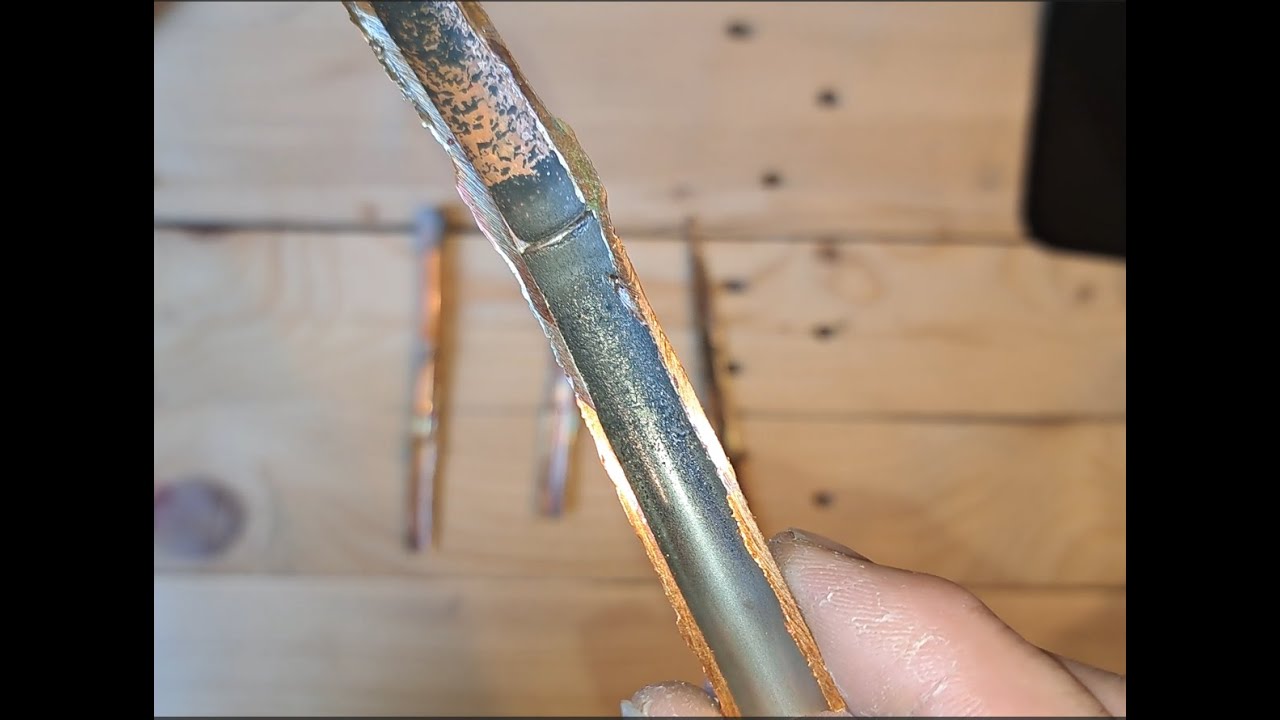

Entschuldige meine Ignoranz, aber wofür muss Helium durch das zu lötende Rohr geleitet werden? Warum kann man nicht einfach ohne Helium löten? Und muss es Hartlöten sein? Warum geht nicht weichlöten? Danke
Verhindern von Oxidation auf der Rohrinnenseite.
Üblich in der Kältetechnik ist Hartlöten, es gibt auch spezielles Weichlot.
Aber bitte nicht mit Kupferrohren und Lot aus dem Heizungsbau ankommen.
Schau dir mal dieses Video an, dann weißt du, warum Stickstoff nötig ist:
In Deutschland wird im Klimabereich ausschließlich hart gelötet. In USA wird auch viel weich gelötet, aber dafür brauchts spezielle Lote und Flußmittel. Siehe Staybrite.
