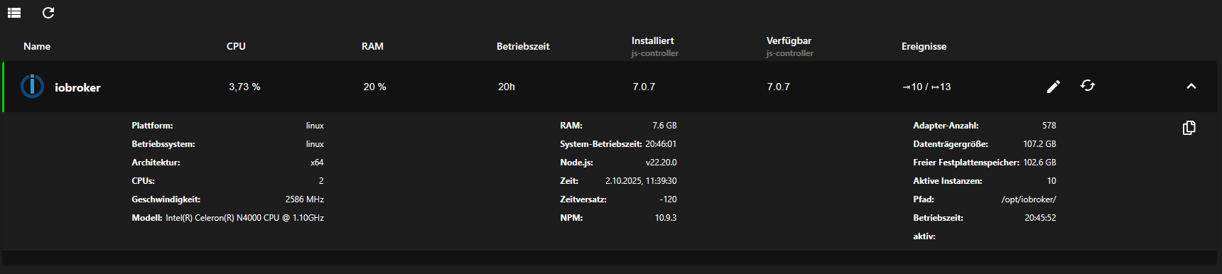

Ich gehe davon aus, dass mir ein BMAX B1 Pro oder ein Raspi 5 reichen wird. Ersterer ist ja preiswerter, da ich bei Raspi ja auch Platte, Lüfter und Case kaufen muss. Ok, ein Case kann ich mir auch drucken, aber sei’s drum. Wer hat die bessere Performance und Stromverbrauch?

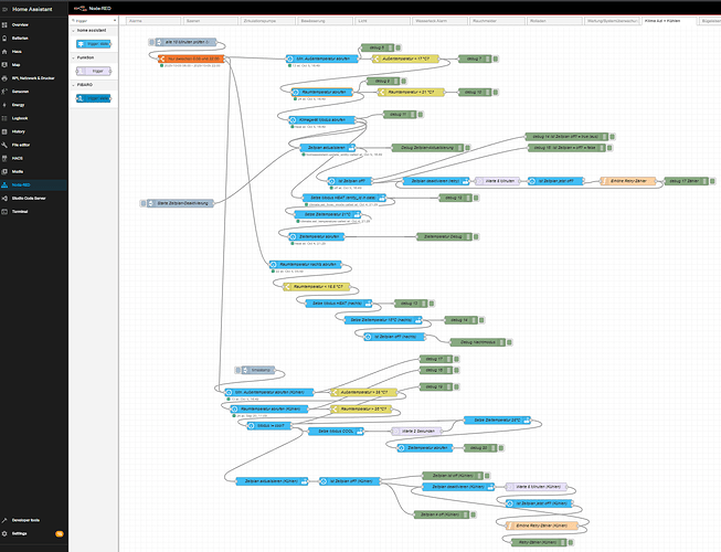

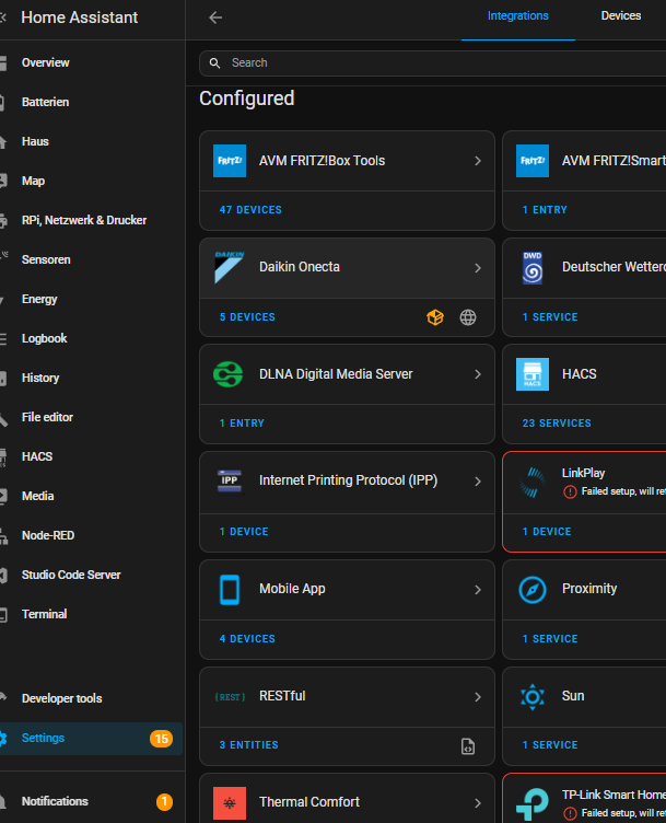

Ich habe auch die BRP069C4x. Ich nutze folgende Integration: Quality scale - Home Assistant . Das sieht so aus:
Wenn die Maschinen integriert sind, kriegst du die ganzen Entities, also bspw. Sensorwerte.

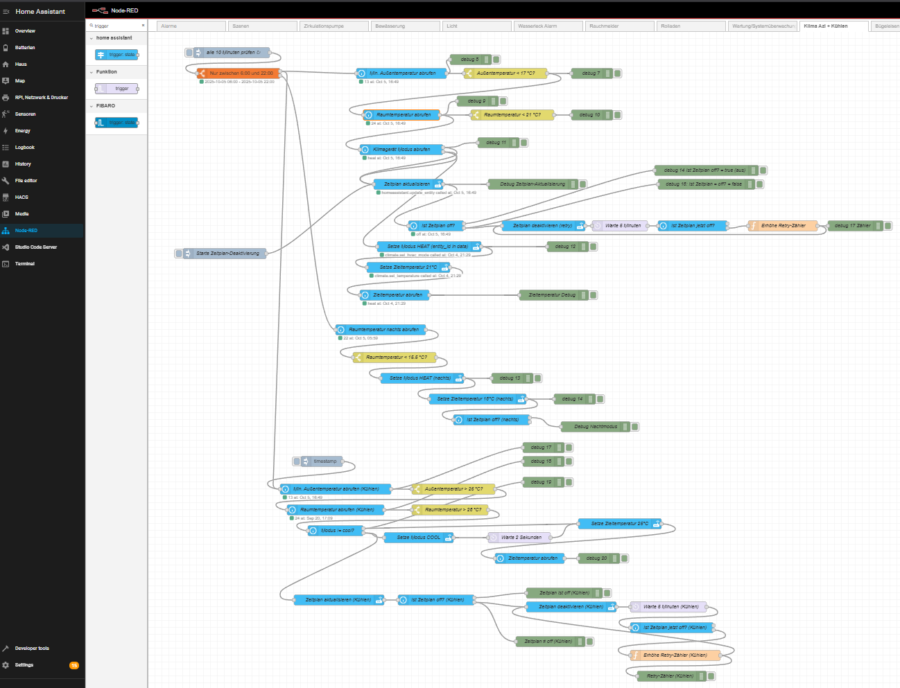

Mit der Node Red-Integration kannst du dann regeln, wie sich die Maschinen unter bestimmen Bedingungen verhalten sollen.
In meinem Fall beispielsweise soll eine Maschine zwischen 6 und 22 Uhr heizen, wenn die Außentemperatur unter 17° und die Raumtemperatur unter 21° ist. Dazu setze ich den Modus = Heizen und die Zieltemperatur = 21° usw.:

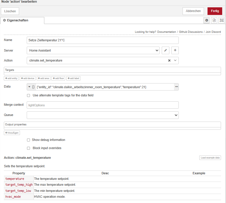

Beispiel Zieltemperatur setzen:
Die Einzelheiten sind in der Praxis ziemlich aufwendig umzusetzen, etwa welche Node Red-Knotentypen man in welcher logischen Reihenfolge braucht, welche “Action” man festlegen muss, was syntaktisch korrekt ins Feld `data` kommt usw. Die dunkelgrünen Debug-Knoten deuten an, dass man eine Menge testen und prüfen muss. Aber mit Unterstützung durch KI kriegt man das hin.
Es ist jedenfalls so aufwendig, dass ich zunächst die Regelung fürs Arbeitszimmer fertigstellen werde (Trocknen abhängig von Temperatur und Luftfeuchtigkeit will ich ergänzen sowie Kühlen) , um es dann auf die anderen Maschinen “hochzuskalieren”.
Um das ganze generisch zu machen, werde ich Konfigurationsparameter und Steuerungsfluss trennen (so dass ich nicht für jede Maschine so einen separaten “Flow” hätte, was dann schwer zu warten wäre).
Mit anderen Worten: Das ist ein Spielprojekt, das ich weiterführe, sobald ich Zeit habe. Aber die Botschaft ist: Mit den WLAN-Modulen, die wir haben, können wir die Perferas über Home Assistant vollständig automatisieren, wenn wir Lust haben. In der Zwischenzeit ist meine Frau aber mit der Zeitsteuerung und manueller Regelung vollauf zufrieden, deswegen habe ich keine besondere Eile.
