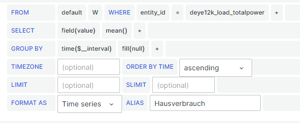

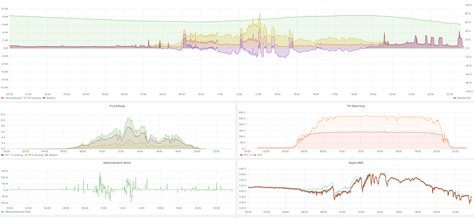

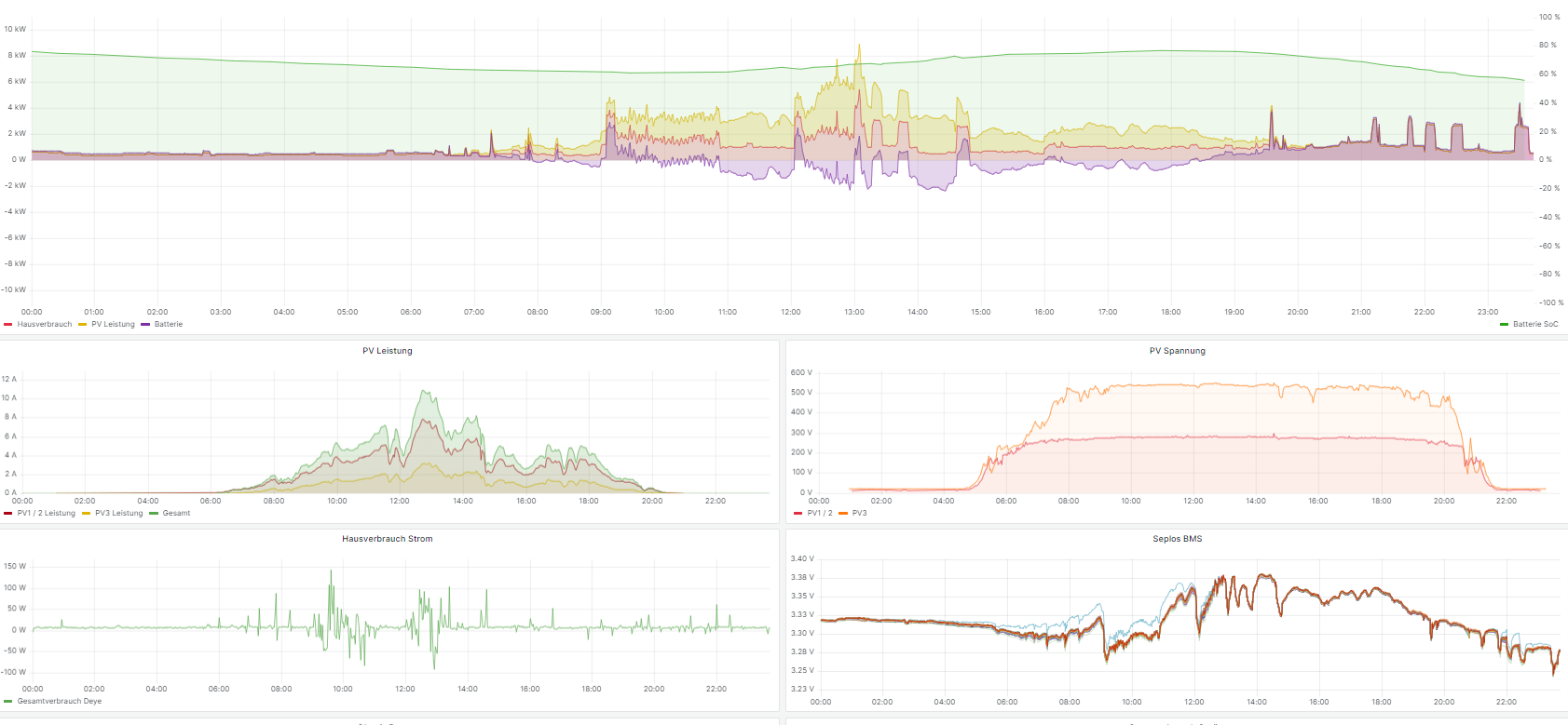

Wenn man HA so konfiguriert, dass er automatisch alle Werte in die InfluxDB schreibt, hat Grafana darauf auch Zugriff. Man muss sich nur umgewöhnen die Einheiten, wie Watt oder Volt, zuerst auszuwählen, da HA alle Werte danach sortiert.
Eine Abfrage könnte dann so aussehen:

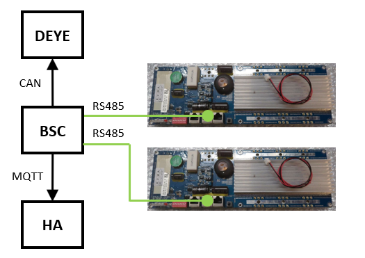

Das ist eine Sache, die ich wenn nur mal zu einem Test machen würde. Der große Vorteil und die initiale Idee hinter dem BSC war ja auch die galvanische Trennung der Komponenten. Damit in jeder Betriebssituation sichergestellt wird, dass sich Masseprobleme nicht durch die ganze Gerätelandschaft ziehen können. Man kann natürlich argumentieren das in Richtung Deye ja nur der CAN-Bus läuft, aber das ist halt eine Geschichte die man wissen und dann selbst bewerten sollte.

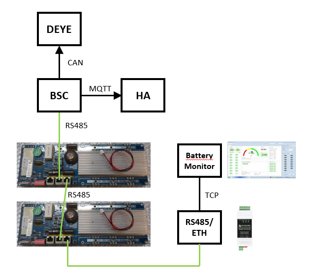

Du hast deine BSC an dem Link Port (RS485) dran so wie hier zu sehen und kannst mit einem RS485 Adapter beide BMS auslesen. Das erscheint mir logisch, das lässt sich wahrscheinlich auch bis 15 Stück skalieren.
Was ich aber nicht verstehe, du hast auch noch den RS485/ETH Adapter für den Batterie Monitor am gleichen Strang hängen. Nach meinem Verständnis über RS485 (RTU) kann nur ein Master (BSC oder Batterie Monitor) auf die BMS zugreifen. Da sich sonst die Anfragen überschneiden und es zu TimeOuts führt. Ober gibt es eine Möglichkeit diese so zu tackten das die Abfragen nicht zur gleichen Zeit erfolgen?
Ja das geht bestimmt, übersteigt aber meine Fähigkeiten bei weitem. Muss warten bis das jemand mal umsetzt. Zudem bin ich einer der doch lieber auf Kabelverbindungen setzt (alte Schule ? )

So würde das auch gehen, man ist dann halt nur auf drei Packs beschränkt. Was für die meisten wahrscheinlich vollkommen ausreichend ist.
Ich werde mir so einen BSC noch zulegen, doch aktuell scheint noch sehr viel Bewegung in der Hardware stattzufinden. Die Erweiterungskarte interessiert mich z.B. ebenfalls.
Genau so ist es. Wobei es sich aktuell nur bis 2 oder 3 funktioniert. In ein paar Monaten stocke ich die Packs nochmal auf und werde mit dem Entwickler des BSC sprechen.
[quote data-userid="11313" data-postid="128481"]
Was ich aber nicht verstehe, du hast auch noch den RS485/ETH Adapter für den Batterie Monitor am gleichen Strang hängen. Nach meinem Verständnis über RS485 (RTU) kann nur ein Master (BSC oder Batterie Monitor) auf die BMS zugreifen. Da sich sonst die Anfragen überschneiden und es zu TimeOuts führt. Ober gibt es eine Möglichkeit diese so zu tackten das die Abfragen nicht zur gleichen Zeit erfolgen? [/quote]
Es gibt Fehler wenn der BatteryMonitor gestartet ist, jedoch nehme ich das in Kauf, da ich nur sehr selten etwas über die Software anpasse. Man muss z.B. bei Änderungen von Parametern auch öfter auf speichern klicken um einen Moment zu erwischen, in dem der BSC nichts macht.
Ansonsten äußert sich das so, dass in regelmäßigen Abständen alle Werte im BatteryMonitor rot werden und in der nächsten Sekunde alles wieder ordnungsgemäß angezeigt wird.

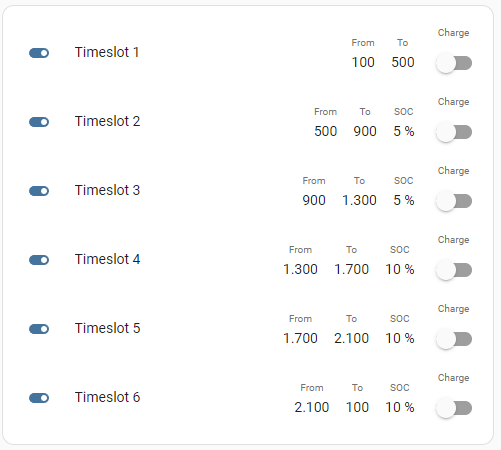

Ich hätte schon auch mindestens gerne eine Steuerungsmöglichkeit der Time of Use aus Homeassistant. Möchte morgens den erwarteten Ertrag auswerten und den Akku dann entsprechend weniger stark laden, zB nur mit 0.1C wenn viel Sonne zu erwarten ist...
Das geht damit, ja. Ist aus meiner Sicht die einzig sinnvolle Variante den Deye auszulesen und zu steuern.
Aber den Ladestrom kannst du damit doch nicht beeinflussen, oder?
@fa2k Ach, verflixt. Du hast recht. Man kann ja nur die Entladetiefe einstellen im Time of Use.
Ich hatte gehofft, dass man Charge/Discharge A irgendwie von Remote setzen könnte... Timeslots sind mir egal, habe fixen Tarif.

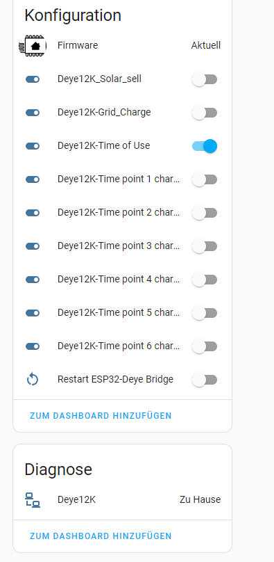

Haben wir irgendwo aufgelistet welche Komponenten, Platinen usw man dafür benötigt? Das github Projekt bleibt da ja sehr oberflächlich...
Schau mal da
@linuxdep Danke, habe die Komponenten bestellt.
Es gibt nicht zufällig noch irgendwo eine Anleitung, wie ich das ganze dann genau in Homeassistant einbinde? Oder findet der das dann über Auto Discovery?
Frag mal bagges, der hatte gerade Platinen bestellt, weiß nicht ob er noch welche hat.
ESPhome mal nachlesen, ist eigentlich ganz einfach, gibt auch einige videos sogar in deutsch dazu bei YT

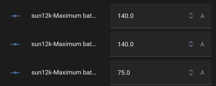

Es gibt extra Parameter für gridcharge. Müssen kleiner sein, wie deine gezeigten.
Warum sollen die kleiner sein??? der Deye kann doch 240A in den Akku laden... bis 180A habe ich mal getestet ohne Probleme.
Ich meine die Grid Charge A
Die können nicht mehr sein, wie die Einstellungen beim Akku
