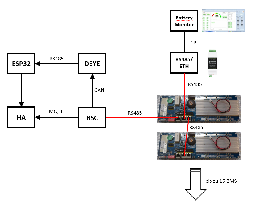

Ich habe mir mal ein Schema von deinem Setup mal schnell im PP erstellt. Ist so richtig? Müsste auch mit mehreren Seplos die mit einander Verlinkt sind funktionieren, oder?

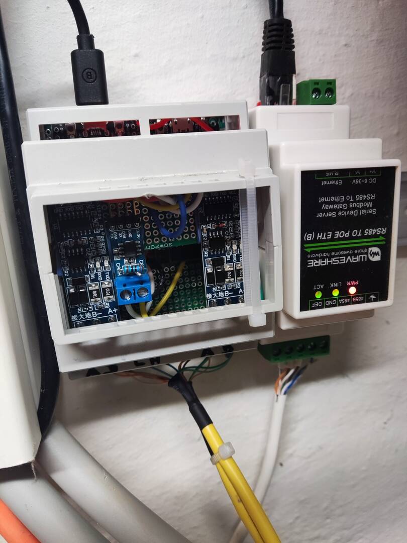

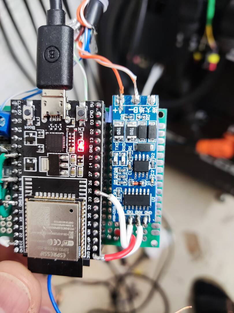

Ich habe das BSC nur "bedingt" nachgebaut. Bei mir besteht es aus einem ESP32, einem CAN-, und RS485 Adapter.
So ungefähr:
Den CAN Port benutze ich am Seplos gar nicht. Ist alles an den rs485 Ports angeschlossen und die Packs nach dem RS485 Schema "gedippt".
Port1Master - BSC
Port2Master - Verbindung zum Slave Pack
Port1Slave - Verbindung vom Master Pack
Port2Slave - BatteryMonitor
Mit den 10E´s hättest ja die Möglichkeit das BSC mit Bluetooth anzubinden, sprich den rs485 Adapter am BSC zu sparen.
Nach ein paar Fehlversuchen, hier noch ein paar Tipps:
  • Vor Verwendung die rs485 Adapter mit Alkohol putzen. Bei mir waren ohne das Putzen ca. 50% nach ein paar Stunden defekt (Ultraheisse Komponenten)
  • Schließe unbedingt auch GND zwischen allen Geräten zusammen. Sprich vom Deye, Seplos und den beiden rs485 Adaptern ( das chinesische Zeichen neben B)
  • Die Historie zu mehreren Seplos findest du hier: https://github.com/shining-man/bsc_fw/issues/45
  • Serial2 ist PIN33 und PIN35 am ESP32
