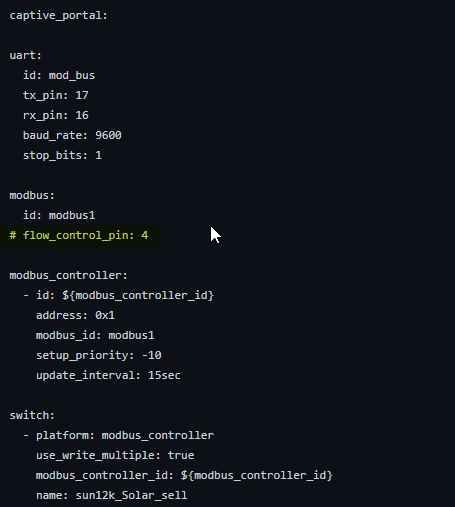

Ich habs am Wochenende hinbekommen mit plusninp's YAML-Script einen ESP32 soweit zu bringen das ich 177(?) Entitäten in Homeassisitant sehe.
Ich hab aber wohl die billigen RS485-Module gekauft ohne automatischen Richtungsumschaltung. Ich war also so frei noch eine Entrag für Flusscontrol auf GPIO05 ein zu bauten, und mit den beiden Pin's DE und RE verbunden. Dann ein Patchkabel abgeschnitten Orange-Weis auf RS485 -B und Orange auf A.
Dann erwartungsfroh zum Deye und ... nix :-(.
Weder der BMS- noch der Modbus-Port.
Frage: Geht das so einfach mit der Flusscontrolle und sendet der Deye überhaupt, wenn im Display "Off" steht?
Danke schon mal für euer Tipps

Hey Leiner, ich glaub du hast den die RS485 Konverter vertauscht. Vielleicht erstmal den Seplos teil auskommentieren. Oder gleich die originale nutzen esphome-for-deye/deye12k esphome config at main · klatremis/esphome-for-deye (github.com)

ist nur eine Zeile:
Ja, genau.
In meinem Fall hab ich es dann als "flow_control_pin: GPIO05" eingetragen. Der Pin war in dem Beispiel den ich gefunden hatte.
Der ist mechanisch auch direkt neben den RX/TX Ports (16/17).

So ich hab dann mal nur das original auf nen zweiten ESP geschubst. Mit dem original pin 4 für die Richtung.
Da der Log-Port frei ist konnte ich sehen das mit einstecken in BMD und! Modbus-Port scheinbar Daten kommen.
Leider aber alle mit CRC-Fehler :frowning:
Ich besorg mir jetzt RS485 Module mit automatischer Umschaltung...

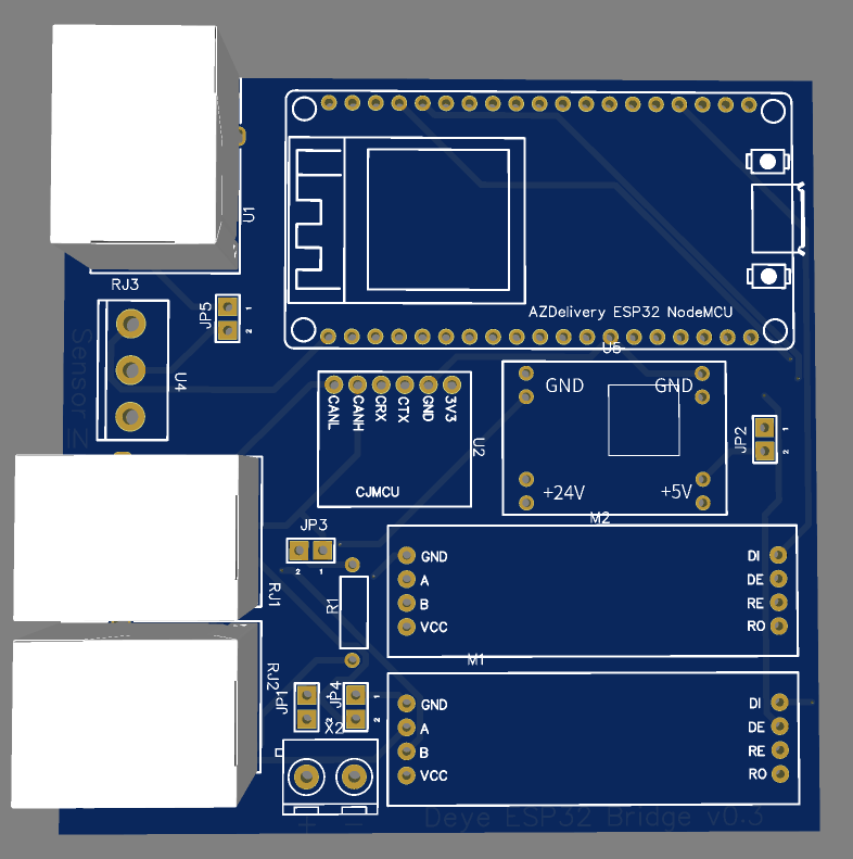

Hier mal ein Update. Ich bin gerade an der V3 dran. Drauf ist jetzt:
  • RJ45 zum BMS Port vom Deye. Dort wird RS485 auf eins der beiden RS485 Module geleitet
  • RJ45 auf den das CANBUS Signal des Deye durchgeschleift wird.
  • RJ45 der eine direkte Verbindung zum zweiten RS485 Modul hat. Die Pinbelegung ist die des Seplos BMS (1/8 A, 2/7 B, 3/6 GND, 4/5 NC) - optional
  • Das CAN Bus Signal vom Deye geht auch auf das CANBUS Modul der Platine - optional
  • Abschlusswiderstand des CANBUS Modul über Jumper schaltbar
  • RS485 über klemmen ist nicht mehr möglich, nur noch per RJ45
  • Jumper für GND zu verbinden (kA ob das notwendig ist. Es müsste eigentlich ja eh alles die gleiche Referenz haben)
  • Jumper um den DC/DC Konverter abzuschalten

Hallo bagges
Ist ev. ein kleine Sammelbestellung der Platine geplant?
Ich weiß ich bin etwas spät. Ich war mir nicht sicher ob ich den ESP unter Kontrolle bekomme..
Wenn Du die Platine fertigen lässt würde ich gern mit einsteigen.
Vielen Grüsse Leiner
@ickbins @leiner Ich hab mal auf gut Glück 10 der v3 bestellt. 2-3 brauch ich selbst, den Rest geb ich hier ab. Ihr könnt eine haben. Sollten nächste Woche da sein.
