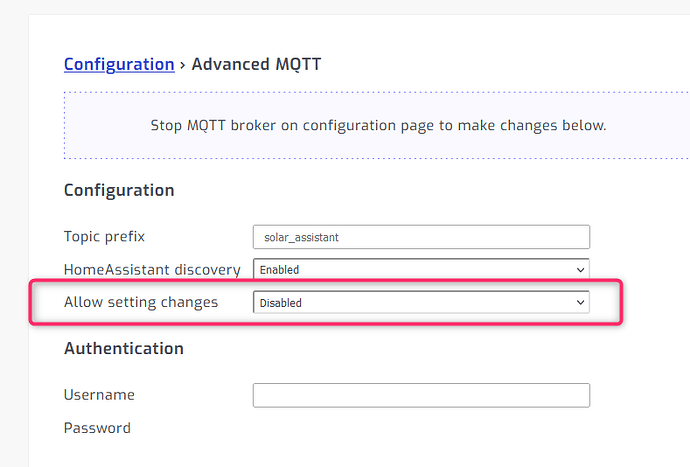

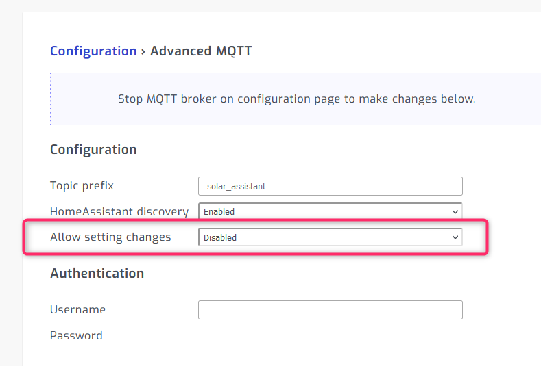

Ich meine schon die SolarAssistant Software mit einem Raspberry PI 3B, verbunden mit einem RS485 Adapter.
Auf der Homepage steht, dass ein Deye 12K nur ausgelesen werden kann. Nur auslesen funktioniert ja auch mit Solarman.
Wenn ihr was zu SolarAssist diskutieren wollt, macht doch bitte einen extra Thread dazu auf, sonst kommt hier alles durcheinander, hier soll es um Home Assistant Anbindung gehen. Danke für euer Verständnis.
und im MQTT advanced settings menü
kann man einstellen ob eine modifiation von Einstellungen erlaubt ist...

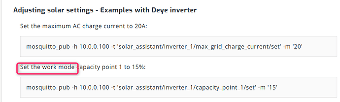

@linuxdep
ich dachte die idee ist es den Deye über den Home assistent zu steuern indem der Solar assitent als mqtt "Übersetzer" dazwischen agiert?
Da über die direkt anbindung vom Deye an den Home assitent sich keien Deye Einstellunden ändern lassen?
oder habe ich das falsch verstanden?
Nee, der Home Assistant wird doch per ESPhome angebunden (ESPhome-for-deye) damit geht der ESP an den RS485 und kann auslesen und steuern, da braucht es nicht noch was dazwischen...
Sogar das Seplos kann man dank klatremis mit esphome-seplos-bms anbinden.
SolarAssist ist ja eine andere Lösung für Monitoring und Co. hat mit HA nix zu tun und wird auch nicht benötigt.
