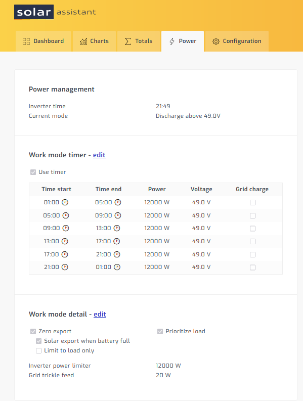

Weiß jemand ob man mit der SolarAssistant Software eine Deye Hybrid 12k nicht nur überwachen, sondern auch Steuern kann?
Vor allem die "System Work Mode" Einstellungen.
Oder gibt es eine Alternative Software?
@elcapo
Mit SolarAssistant kann man nur Auslesen, nicht aktiv steuern.
Da bist du hier schon richtig, was alternativen betrifft.

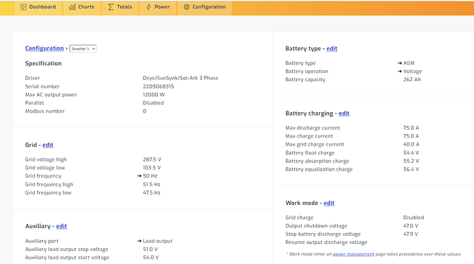

Bei mir kann ich über die Weboberfläche vom solarassistenten alle Einstellungen vom Deye verändern.. allerdings nur wenn ich als owner angemeldet bin.. ich vermute aber du fragst ob du auch über mqtt die Einstellungen verändern kannst? Das habe ich noch nicht getestet..
