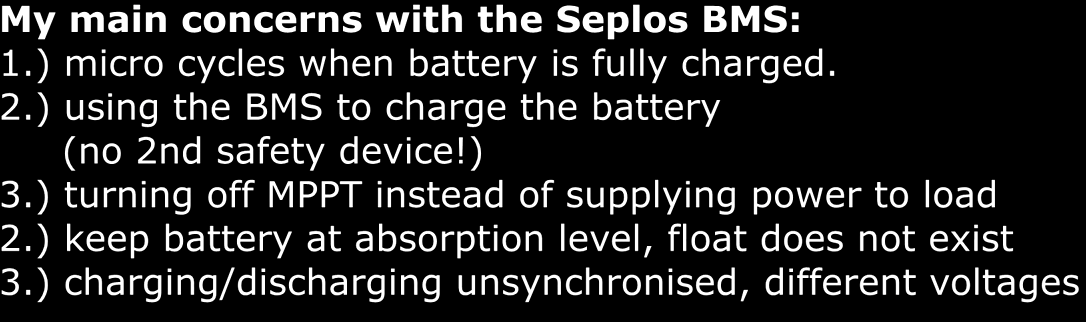

@bagges Seplos BMS bist Du Dir ganz sicher? Ich war vorher schon kein Fan, aber das letzte Video von Andy ( OffGridGarageAustralia) gibt mir zu denken. BTW. Warum sind hier Youtube Videos verboten?
Hab das mal kopiert, falls Ihr nicht das ganze Video schauen wollt.
Seplos BMS + Victron ... Victron sagt das muss Seplos bereinigen... ist kein Fehler von Victron, d.h. ähnliche Problem kann man auch bei anderen Kombinationen mit Seplos BMS erwarten ![]()
@duncan02 sehe ich jetzt nicht so kritisch. Ich werde Seplos mit dem deye 10k verbinden. Schauen wir mal wie das funktioniert.

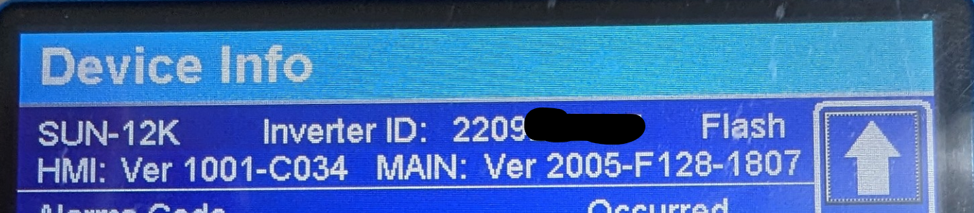

So, die Platine läuft jetzt, hatte erst anderen RS485 Wandler benutzt, hätte wohl behalten können, denn der Deye scheint mit Version
HMI: Ver 1001-C032
Main: 2005-1124-1807
Nicht mehr den Modbus am BMS Port auszuspucken, als ich entnervt einfach mal den Modbus Port daneben benutzt hatte, ging es plötzlich....
Also, Modbus scheint jetzt nur noch am Modbus Port ausgegeben!!! BMS Port scheint jetzt nur für's BMS zu sein. Könnte man ja mal testen ob der jetzt per RS485 dann auch mit dem BMS spricht, wäre ja für die Multipack Lösungen interessant.

Meiner wurde gestern auf die Version 1128 von der netten Zoe upgedated , geupdated? ? ?
Kannst du mir sagen auf welchem Weg du das eingeleitet hast. Ich habe vor zwei Tagen den Deye Service angeschrieben um eben meinen SUN-12k die aktuelle FW aufspielen zu lassen, jedoch habe ich bis heute noch keine Antwort erhalten.
Ich habe zhangyl(ät)deye.com.cn nett angeschrieben mit der Bezeichnung und der Seriennummer meines Deyes und noch am selben Tag kam eine Mail dass sie das update durchführt und ein paar stunden später per mail die Bestätigung.
die kiste muss natürlich über das internet z.B. vom Solarman erreichbar sein, und wenn die Hütte dann nicht am LOAD hängt wäre vermutlich auch vorteilhaft vermutlich müssen die den Deye neu booten und dann könnte es dunkel werden.
Hab heute um 11 Uhr den von auric genannten Kontakt angeschrieben und um 13 Uhr war das Update durch. Hatte vorher das Haus von Load auf Grid umgeschaltet.

Vielen Dank für den Kontakt ? , ich hatte die noch gestern Abend angeschrieben. Heute Mittag haben die FW aktualisiert. Die neueste scheint diese zu sein
HMI: 1001-C034
MAIN: 2005-F128-1807
