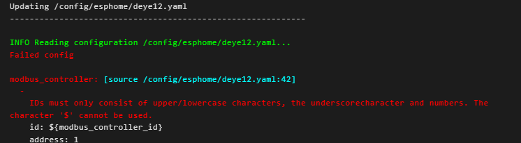

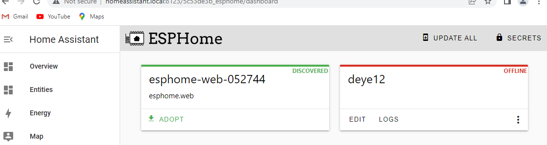

Kann mir bitte mit ESPHome ein bisschen helfen?
Es geht um den zweiten Vorschlag aus dem Eingangspost.
Irgendwie bekomme ich das nicht ans laufen. Zwar folge ich den Beschreibungen, habe yaml file editiert und ESP32 korrekt angeschlossen, trotzdem gibt es Fehlermeldungen am Ende wo connection lost angezeigt wird, oder wie jetzt nach dem uebernehmen von Github Code.
Die Entities sehe ich alle nicht in HA....
Wie ist die beste Vorgehensweise?
Nochmal kurze Rückmeldung!
Die ganzen Probleme die aufgetreten sind ließen sich am Ende auf Bugs und Verbindungsprobleme zurückführen.
Der ESP funktioniert nun und Entitäten sind alle vorhanden.
Durch mehrmaliges Update All installieren hat es irgendwann funktioniert. Zwischendurch musste ich den HA Server hart resetten. Irgendwie hat ESPhome zu merkwürdigen Problemen geführt.
