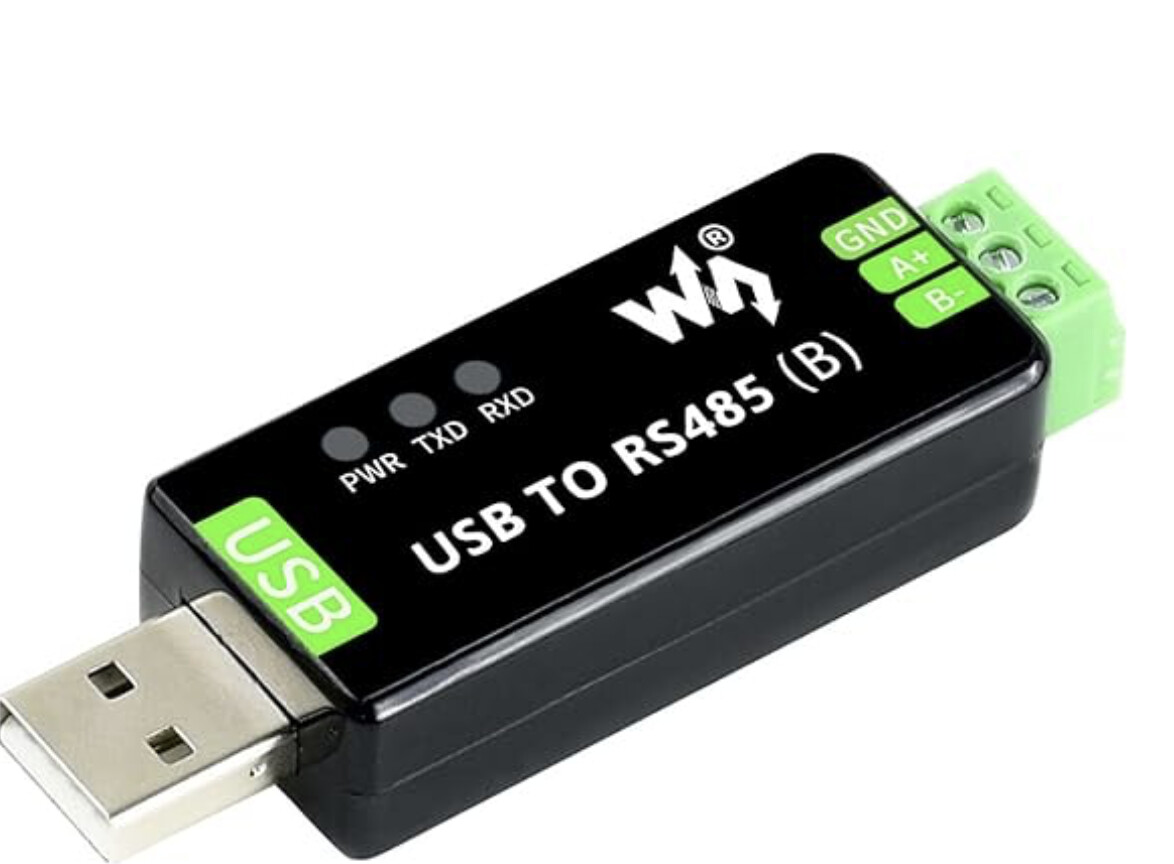

Cool, aber das sollte ja dann auch mit dem Ding hier funzn oder nicht?
Egal ob USB oder so, ich wüsste nicht mal wie ich das Kabel entsprechend anschließen soll, ist es ein normales RJ45 Kabel? Finde leider nirgens die Pinbelegung, oder ich bin einfach nur Blind.
Und auf welchen Port auf dem Deye? Modbus Port?
Doch Solar Assistant meinte ich. Das Problem damit war das Verbindungsabbrüche auftraten. Wenn diese wenigstens so alle par Minuten oder Stunden aufgetreten wären dann hätte ich das noch irgendwie debuggen können. Aber in 7 Tagen meiner Testwoche waren es nur drei Unterbrechungen. Ich muß fairerweise dazu sagen das das schon wieder 2 Jahre her ist und ich damals noch einen Raspi benutzt hatte. Und dieser hatte auch so seine Probleme. Ich kann also nicht sicher sagen ob es am Raspi oder an Solar Assistant lag. Andererseits habe ich einen Kollegen der ebenfalls Solar Assistant benutzt und meint das man von Zeit zu Zeit Verbindungsabbrüche hat. Ihn stört es aber nicht und er arbeitet schon über ein Jahr damit.
Im Vergleich dazu ein RS485 Link über Kabel und WaveShare USB Adapter, dort hatte ich nicht einen einzigen Verbindungsfehler und damit arbeite ich nun schon seit März ununterbrochen.
Edit: ich habe extra in HA eine Automation geschrieben die die Log Datei vom SunSynk AddOn analysiert und die gemeldeten Verbindungs- und Lesefehler zählt, umsonst ![]()
Danke.
- normales CAT6 oder CAT7 Netzwerkkabel, oder einfach ein zweiadrig verdrilltes Kabel
- A und B vom Waveshare an ModBus Buchse des Deye an Pin 1 und 2
- es gibt Deye bei dem der ModBus, auch chinesisch dann '"ModeBus" nicht funktioniert, so wie bei meinem SunSynk
- dann kaufst du dir einen Splitter für den BMS Port. Damit kannst du dort RS485 nutzen und auch noch CAN-Bus um an deinen Akku zu verbinden
- den habe ich: Nizirioo 2 Stück RJ45-Kristallstecker Kabel auf 8 Pins Schraubklemmenblock Adapter, mit Schraubendreher, RJ45-Stecker auf 8-poligen Ethernet-Anschluss für CCTV DVR Cat6 Cat5 (30cm) : Amazon.de: Computer & Zubehör
- Pinbelegung im Deye Handbuch, auf den ersten und letzten Seiten

Jetzt meine Frage, @anon42653724 kann ich den 4fach RS485 Adapter verwenden um den WR und das BMS an den Raspi anzuschließen, oder lieber 2 getrennte RS485 Adapter nehmen? Vom Preis tut sich da nichts...
Mach mal auf das Ding und zeig. ![]()
ja sicher doch
exakt das war einer der Gründe für den Kauf des 4-fach isolierten WaveShare RS485 Adapters. Und er ist isoliert.
