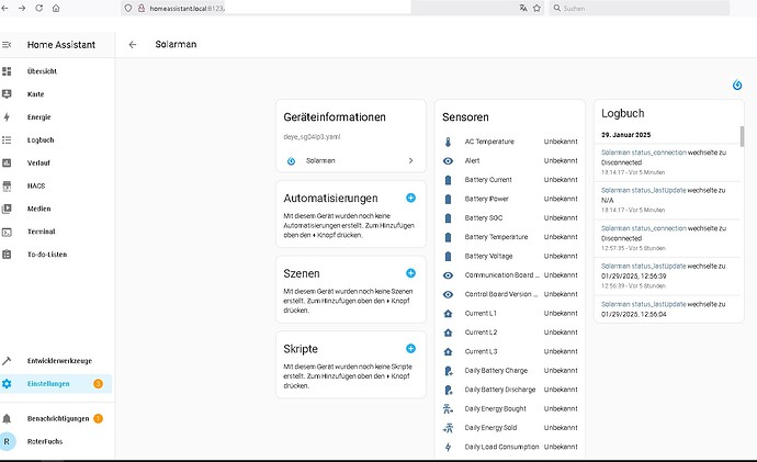

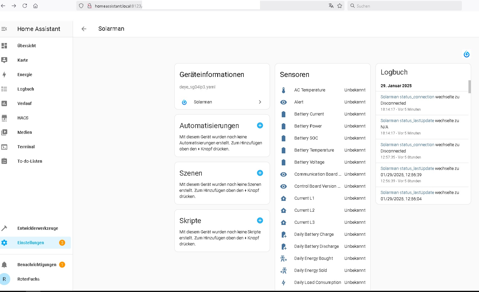

Hab auch nochmal ne Frage. Habe HA über eine Virtual Box in Windows laufen. Solarman.
Nun zeigt der mir ja ne Liste mit Werten an unter "Sensoren". Kann ich diese Liste verändern, wenn ja wie/wo? Bin absoluter Beginner, falls es da ne Anleitung für Dummies gibt bitte her damit. Nur zum Verständnis, da gibt es unter Anderem den Sensor "Total Grid Produced" in kWh. Nun sind das ja in jedem Fall Werte, die im Deye gespeichert werden auf die man da zugreift.
Es fehlt "Total Grid Produced in month" bzw. auch die anderen Monate etc. pp. Die Werte sind im Deye abrufbar, also müssten sie vorhanden sein. Nur wie kann ich das erst einmal tabellarisch einbinden in Solarman? Später soll es grafisch sein.
Dann würde ich die Sensorliste entschlacken oder liest der das genau so aus und listet das auf und ich kann in dieser Ansicht sowieso nichts verändern weil das ansich nur die Werte sind die im Hintergrund gespeichert werden mit denen man bei der Visualisierung arbeitet?

Du kannst eigene Sensoren in HomeAssistant erstellen. In deinem Fall hast du einen Sensor der Energiemenge aufsummiert ohne periodisch zurück gesetzt zu werden.
Gehe in HA auf
  • Einstellungen ->Geräte und Dienste->Helfer
  • klicke auf "Helfer erstellen"
  • wähle einen "Verbrauchszähler" aus
  • Name -> "Export monatlich" eingeben
  • Eingangssensor -> "SunSynk Total Grid Export" auswählen
  • Zyklus der Rückstellung -> "monatlich" auswählen
  • Rest alles belassen
  • "ok" drücken
Jetzt hast du einen "Verbrauchszähler" der vom WR den Export monatlich ermittelt, aufsummiert.
Klicke auf einen Sensor, im Dialog oben in der Titelzeile auf das Zahnrad klicken. Unten die Schalter "aktiviert" und "sichtbar" umlegen, Button "Aktualisieren" klicken. Diese Entitäten existieren dann noch aber werden nicht mehr ausgewertet oder in die Datenbank gespeichert.

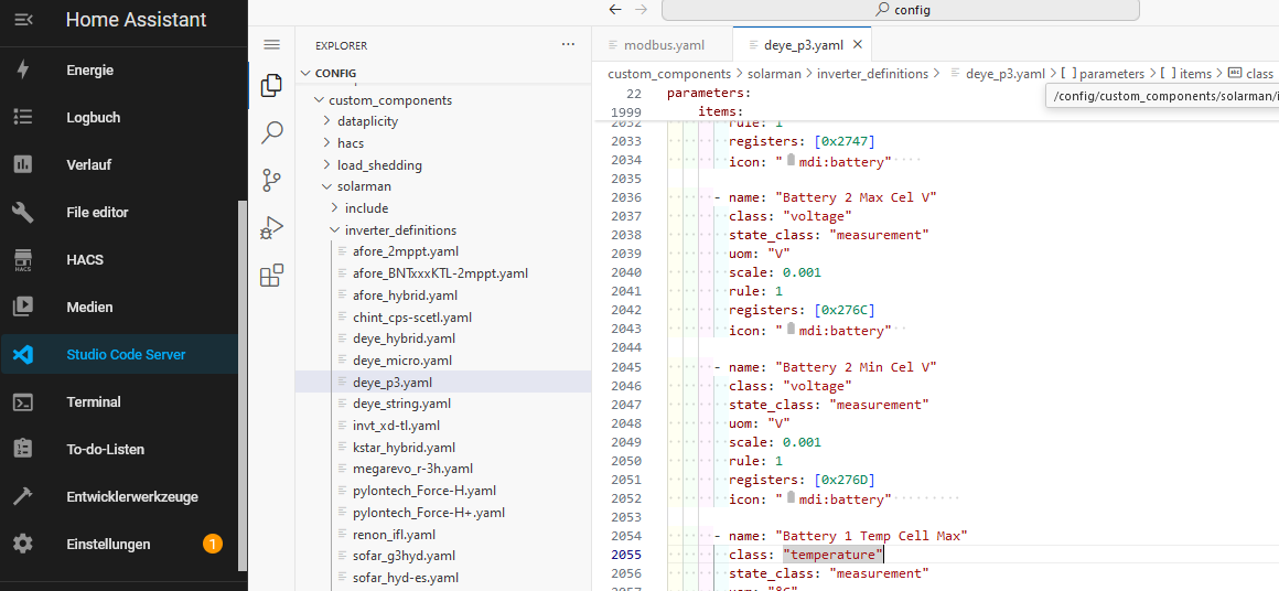

Alle Register (Sensoren) befinden sich in einer Konfigurations-ayml-Datei. Nicht benötigte Register können entfernt oder gewünschte Register hinzugefügt werden. Du benötigst Studio Code Server oder File Editor, um die yaml-Dateien zu bearbeiten. Ich gehe davon aus, dass du die Datei deye_p3.ayml verwendest. Die Datei befindet sich in dem Ordner custom_componets/solarman/inverter_definitions.
Ich kenne kein Register mit den monatlichen Werten.
Die Spannungen der einzelnen Zellen werden in der App auch nicht angezeigt, nur Min und Max, das geht auch mit HA.
Code für die Zellenspannungen
      - name: "Battery 1 Max Cel V"
        class: "voltage"
        state_class: "measurement"
        uom: "V"
        scale: 0.001
        rule: 1
        registers: [0x2746]
        icon: "mdi:battery"
      - name: "Battery 1 Min Cel V"
        class: "voltage"
        uom: "V"
        scale: 0.001
        rule: 1
        registers: [0x2747]
        icon: "mdi:battery"
      - name: "Battery 2 Max Cel V"
        class: "voltage"
        uom: "V"
        scale: 0.001
        rule: 1
        registers: [0x276C]
        icon: "mdi:battery"
      - name: "Battery 2 Min Cel V"
        class: "voltage"
        uom: "V"
        scale: 0.001
        rule: 1
        registers: [0x276D]
        icon: "mdi:battery"
Ich habe keine Ahnung wie ich die yaml Datei konfigurieren muss, ich weiss auch nicht wie ich in die Einstellungen wie du kommen sollte. Hier ist meine Ansicht wenn ich HomeAssistant bei mir im Browser gestartet habe:
PS: Sensoren stehen auf unbekannt weil ich dem WR den Zugriff aufs WLAN untersagt habe. Da stehen immer die Momentaufnahmen wenn ich ihm das erlaube. Da ich, wie geschrieben, keine permanenten PC zum loggen habe wäre es Unfug ihn nach hause telefonieren zu lassen.

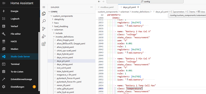

ich habe doch geschrieben:"Du benötigst Studio Code Server oder File Editor"
Um die Spannungen der einzelnen Zellen im HA anzuzeigen, muss dein HA mit dem BMS kommunizieren, diese Werte sind im Deye Wechselrichter nicht verfügbar.
did the trick!
