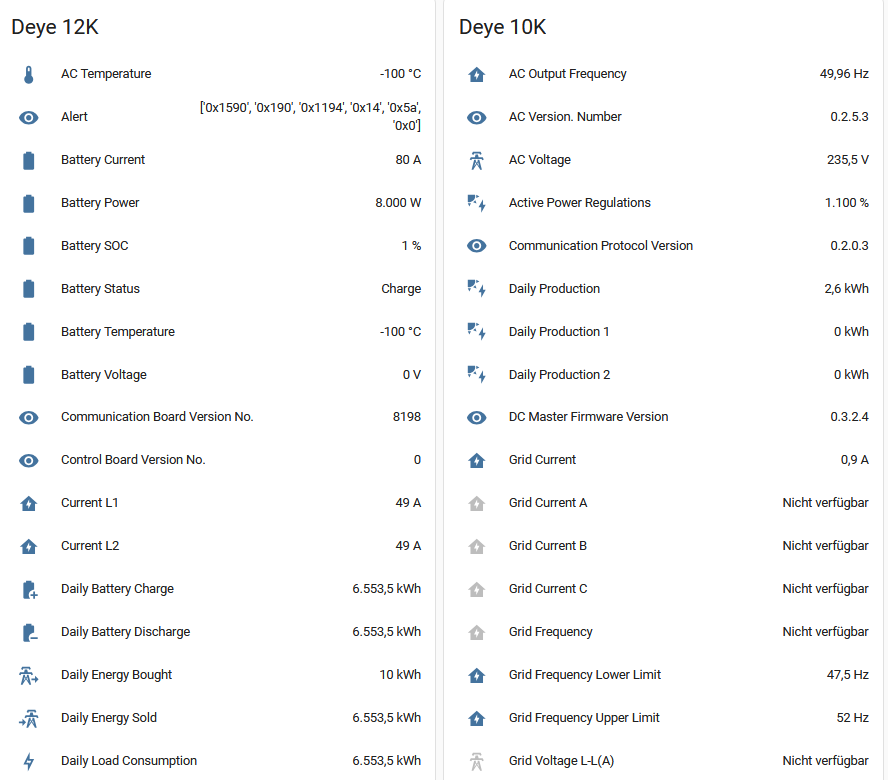

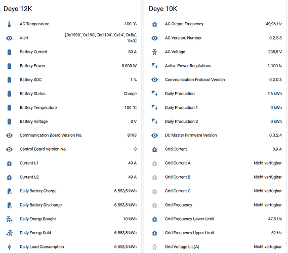

Hallo, ich versuche die Joubert Solarman Integration ans laufen zu bringen.
Für den Deye 10K G06 String Wechselrichter bekomme ich Werte angezeigt.
Leider werden für den SUN-12K-SG04LP3-EU keine plausiblen Werte geliefert. Ich habe die Lookup Files deye_hybrid.yaml und deye_sg04lp3.yaml versucht.
Handelt es sich um ein bekanntes Problem?
