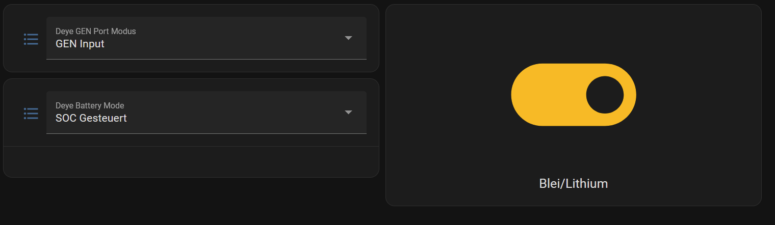

na ja on entspricht 1 und off 0, ein Schalter in HA hat nun mal ON/OFF als Angaben...
schaut halt so bei mir aus

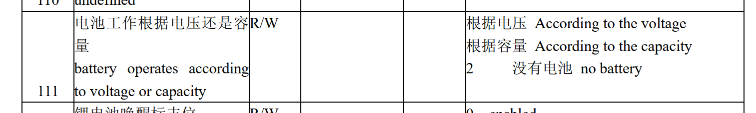

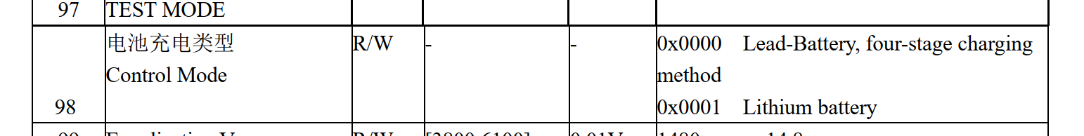

ja, in der tat habe das nicht weiter verfolgt... Ist bei mir aktuell nicht in Verwendung. Bezieht sich eigentlich nur auf die Logiktabelle. Der Code ist in Ordnung. Und als Option Map oder Schalter. Ja gut bei 2 Zuständen, such es dir aus :wink:
Es gibt halt die 2 Register die passen müssen.

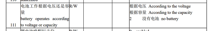

und Register 111:
So lange du aber nur über ModBus / Homeassistent die Batterie verwendung ein/aus schalten möchtest, reicht das 111 Register. Wenn du aber mal am HMI am WR die Umschaltung vornimmst, kann sein die Register passen nicht mehr.
Um wirklich sicher zu sein könntest du auch noch abfangen, dass Set the Deye at its lowest possible self-consumption · Issue #31 · klatremis/esphome-for-deye · GitHub
Hast du vor nach SOC zu gehen oder nach Spannung? Wenn du nur zwischen "Use V" und "No Bat" schalten möchtest reicht dir die 111. Wenn du aber mit BMS und SOC arbeiten möchtest, dann musst du dich auch noch um 98 kümmern.
Klar soweit? Sonst nochmals fragen...
Nicht wirklich, wenn du nur per Modbus umschaltes, dann reicht Register 111, wenn du aber mal um WR, warum auch immer, die umstellung vor nimmst, dann stellet der WR bei No battery auch von LFP auf Blei zurück (Register 98). Also ist bei mir nur zur Sicherheit um ggf. umstellen zu können wenn durch was auch immer (FW update, Handeingriff, Sonnensturm...) das Register nicht auf LFP steht.
@tsg und @linuxdep,
ich hab jetzt den Code von @tsg für das Register 98 genommen, aber auch natürlich den Hinweis von @linuxdep berücksichtigt und mir entsprechende Vermerke im Code und in meiner Hausautomation gesetzt. Außerdem wird das Register bei einem Wert von 0 jetzt als Lead Battery ausgelesen, was ein weiterer Hinweis ist, falls ich jemals den Li Mode (BMS) nutzen sollte, was ich aber nicht plane.
