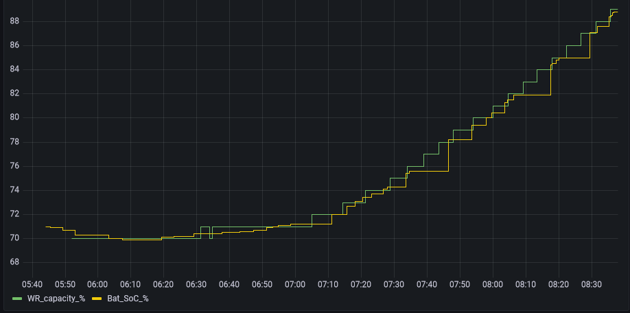

Ich habe festgestellt das das BMS teilweise nur sehr langsam Werte richtung HA anpasst / sendet. Ich verstehe speziell den Teil mit den Seplos-Sensoren nicht(meine Wissenslücke), weil Bagges da Code aus zwei Quellen zusammen gefügt hat per source - Option.
Konkret hatte ich das bei einer Automatisierung mit dem SoC vom BMS bemerkt. Zum Wechselrichter scheint die Aktualisierung per CAN zu funktionieren. Aus dem WR kann ich jeden einzelnen %Schritt sehen. In HA passiert manchmal lange garnicht und dann springt der SoC plötzlich um 20%.
Aus der Errinerung habe ich mich glaube ich auch schon mal über den Ladestrom gewundert das der sich so garnicht ändert ...
Ist das bei Euch auch so? Muss ich das BMS mal neu starten?
Ansonsten funktioniert alles wie es soll - also kein Mission Critical Problem {green}:grinning: . und in diesem Zuge nochmal Danke an Bagges !!
Grüsse Leiner
@leiner kommt halt immer drauf an, wie schnell deine Lösung die Daten auslesen kann, per WLAN geht es langsamer, als per RS485 und auch dort bedarf es einiger Tuning Optionen, damit wichtige Werte schneller gesammelt werden in HA. Aber um 20% springen sollte es bei einem großen Akku (14kWh) auf keinen Fall. Da ist dann was foul.
@amiko Danke, das hilft mir schon mal weiter! Ich bin schon ganz wirr im Kopf, weil es dermaßen viel gibt. Ab und zu sehe ich dich ja auch in anderen Foren, du scheinst ja recht aktiv zu sein. Ich fange mal an, würde aber gern KellerZA verwenden.
NA ja Bagges Platine ist per WLan an meinem Netz.
Die Daten vom WR kommen soweit ich das beurteilen kann zuverlässig in HA an. Dem WR meldet das BMS auch per CAN den SoC den ich dann am Display vom Deye sehen kann und unter "sensor.sun10k_battery_capacity" gerundet zuverlässsig sehe.
Nur die RS485 vom Seplos scheint zu klemmen.
Wie zum Hohn sind die Sprünge von neulich auch heute deutlich kleiner aber immer noch da. Und dabei wäre durch die zehntel ja sogar eine glattere Kurve möglich.
Hier mal noch etwas log. Die Warnung wiederholt sich immer mal wieder:
[08:49:46][I][seplos_bms:030]: Telemetry frame (81 bytes) received [08:49:56][I][seplos_bms:030]: Telemetry frame (81 bytes) received [08:49:56][W][component:237]: Component seplos_modbus took a long time for an operation (51 ms). [08:49:56][W][component:238]: Components should block for at most 30 ms. [08:50:06][I][seplos_bms:030]: Telemetry frame (81 bytes) received
Aber wie gesagt, Funktion BMS-WR funktioniert. Der Rest ist jammern auf hohem Niveau
Grüsse Leiner

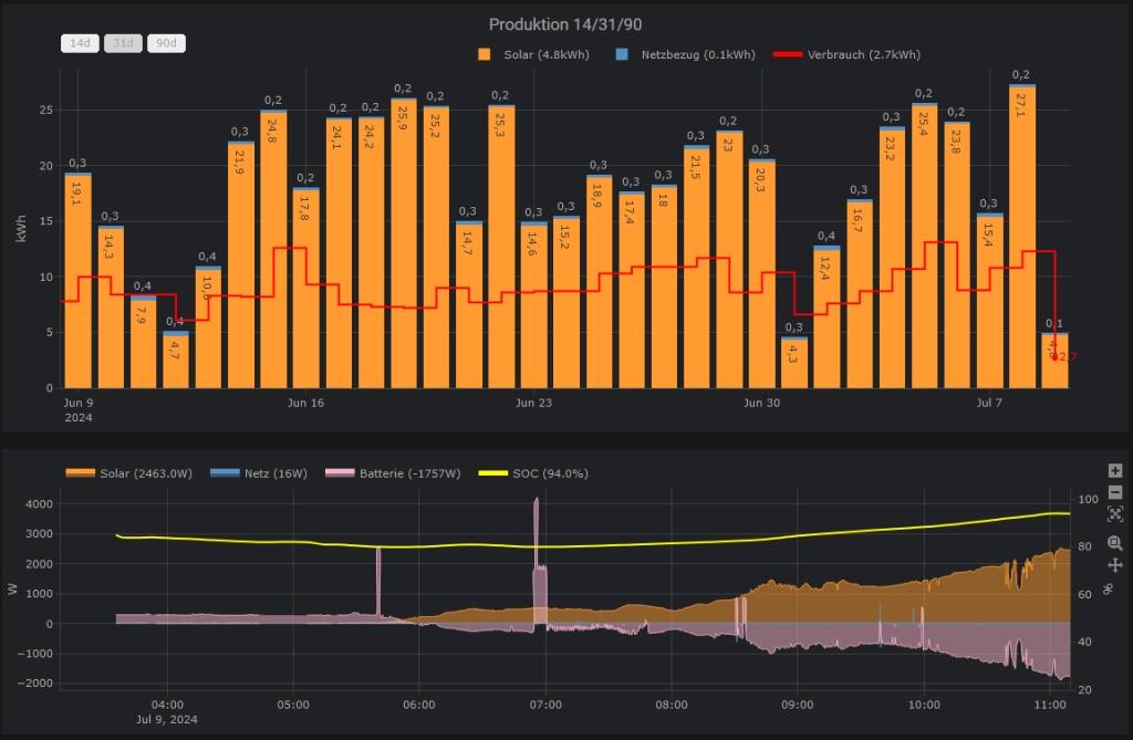

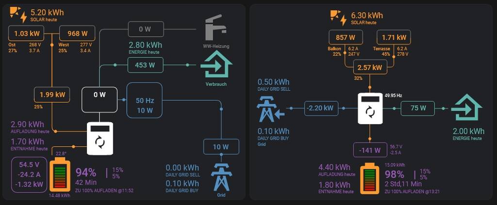

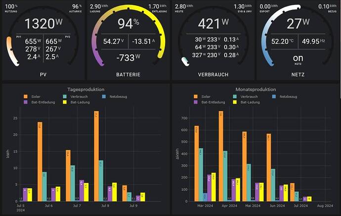

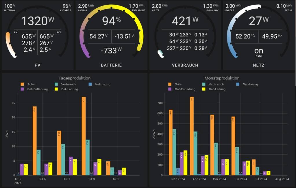

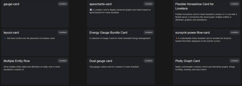

Ich fange gerade mit dem Home Assistant an und habe noch kein Dashbord implementiert. Kannst du ein paar Dashbords zusätzlich zum Dashbord von slipx06 empfehlen?
Ich hab mir für meinen Deye-10K eine eigene YAML auf Basis der 'deye_sg04lp3.yaml' erstellt und diese weggesichert.
Mit SolarmanApp meinst Du die Standard-China-Lösung oder? Die hat mit der Lösung von David primär nichts zu tun und Du könntest diese auch deaktivieren in dem Du den Stick-Logger resetest und nur in Dein lokales WLAN integrierst. Das habe ich übrigens noch vor bevor och dann tatsächlich nur mehr die Lösung von David verwende.
Das Dashboard bzw. die zugehörigen 'Cards' - es ist ja im Prinzip nichts anderes als mehrere Cards die mittels einer zentralen YAML-Datei zu einem Dashboard zusammengefasst werden.
Ich verwende zB noch diese hier:

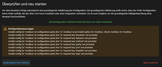

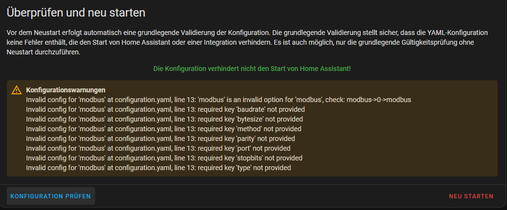

Ich versuche modbus in den Home assystant zu integrieren um die Daten aus der Wallbox auszulesen.
In die configuration.ayml habe ich modbus eintrag eingefügt
automation: !includeautomations.yaml
script: !includescripts.yaml
scene: !includescenes.yaml
template: !includetemplate.yaml
modbus: !includemodbus.yaml
die Datei modbus.ayml erzeugt. Wenn ich die Konfiguration überprüfe, erhalte ich folgende Fehlermeldung
von HA Seite den Inhalt für ayml reinkopiert. Obwohl es keine Rolle spielt, ob die ayml-Datei einen Inhalt hat oder leer ist, erscheint die Fehlermeldung.
Was passt nicht? Was habe ich falsch gemacht?
modbus:
- name: modbus_hub
type: serial
port: /dev/ttyUSB0
baudrate: 9600
bytesize: 8
method: rtu
parity: E
stopbits: 1
