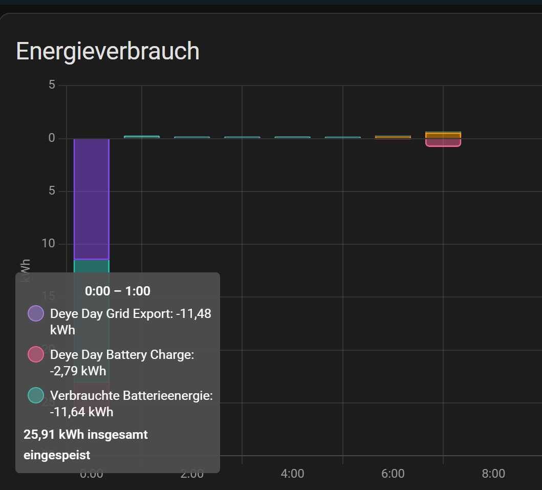

Hallo, ich bekomme immer um 0:05 Uhr komische / falsche Werte für "Deye Day Grid Export", "Deye Day Battery Charge" und "Verbrauchte Batterieenergie" die mir meine Anischt im Energy Dashborad unansehnlich machen. Hat einer eine Idee woher die kommen? Bisher habe ich die manuel gelöscht aber auf dauer ist das keine Löung.
Ich importiere die werte via Modbus: GitHub - zivillian/esp32-modbus-gateway: ESP32 Modbus RTU/TCP Gateway
