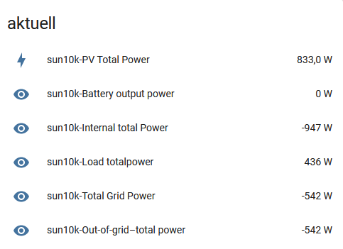

Bei mir läuft Bagges yaml seit geraumen Monaten stabil und ich bekomme "wunderschöne" Werte in Homeassistant.
Ich brauche aber glaube ich mal Eure Hilfe bei der interpretation der Werte.
Wenn die aktuell PV-Leitung 833W ist (die Batterie ist gerade echt abgeklemmt) wie kommt "Internal total Power" zustande.
Die beiden Grid Power sind die CT-Klemmen - hier wir gerade 542W eingespeisst. Die Werte sind soweit auch plausible. Ich habe auch noch nie unterschiedliche Werte zwischen den beiden Grid-Werten gesehen.
Und der Wert "Load totalpower" sollte ja eigendlich PV-Leistung - Grid entsprechen, also der aktuelle Hausverbrauch.
Ich habe gerade eine Knoten im Hirn weil die Messwerte so garnicht passen wollen und wo ich Verluste/Wirkungsgrad rein rechnen muss.
Nicht missverstehen - das soll keine Diskussion über den Wirkungsgrade des Deye werden.
Ich möchte nur verstehen wie die Werte zustande kommen, oder ob der Deye so hohe Messfehler hat.
Ich danke Euch!!

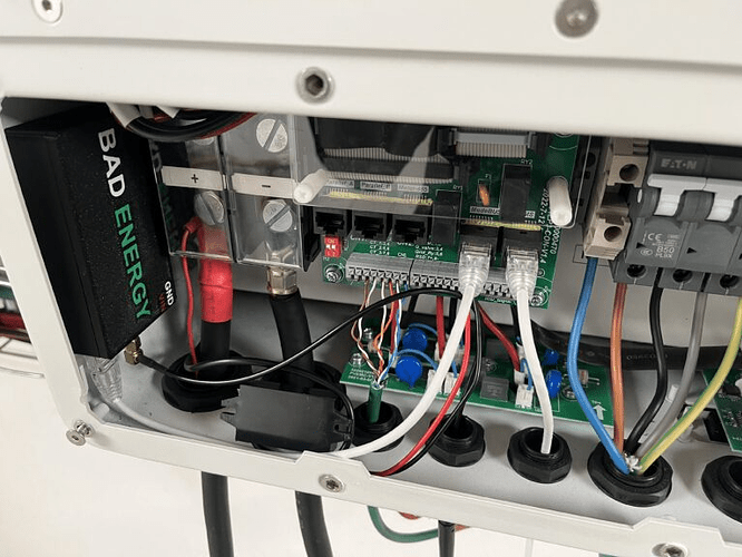

Hi, hope you are okay with Englisk
Im the one behind the "klatremis" code on github.
For my danish customers, the last 6 months i have been selling a kit, plug&play into the 6-12kW hybrid.
12V power from pin 7&8, rj45 to "modebus", option for external antenna etc.
Full kit ~80€ Klatremis HW 3.0 for Deye inverter (MAX KIT) - Bad Energy
Basic kit ~52€ Klatremis HW 3.0 (Basic) - Bad Energy
Shipping is ~13€
If any of you in Germany are interested, let me know. I will extend my shop for that also :slight_smile: For now, the shop do not support shipping outside DK :slight_smile:
Best Regards
Jesper / Klatremis

I made the esphome code for generic esp32 last year, got write&reading to work.
Example of what hardware to use and how. Free for all on github ofcause. As it should be.
For many they needed to solder things together, including myself. So for this, i found the lilygo board that allready has the rs485 interface, made a nice case, add rj45, modify antenna and sell it to people who is not familier with a soldering iron and just want it to be easy. Full or partial kit.
So, from my perspective. People has all the options they want. They can even just buy the lilygo, 3d print ther own case or whatever and use the working code i have made availble on github :wink: What more can i do for the community?
