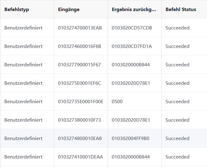

Ich weiß nicht, was du unter holding meinst, der Deye kennt nur zwei Befehle 03 – Lesen und 10 – schreiben. Was macht dein Programm im Hintergrund? Ich benutze Solarman oder DeyeCloud, da kann ich die Befehle selbst vergeben. Hier einige Befehle, mit der Spannung in dem Register 10040 passt irgendwie nicht, aber der Deye antwortet auf die Anfrage.

Mit den Befehlen wollte ich nur zeigen, dass der WR in dem Registerbereich ab 10032 auf die Anfragen antwortet. Und wenn es nicht über Home Assistant geht, dann liegt das Problem eventuell beim HA.

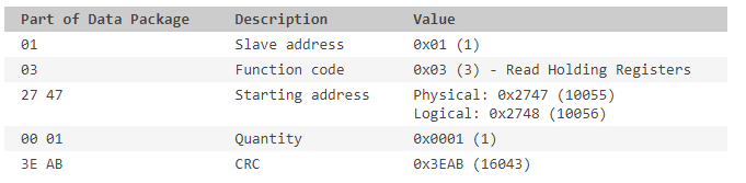

@amiko, aus deinem Screenshot lese ich folgendes aus:
Deye hat Adresse 0x01
Du liest aus Holding-Register mit 0x03 functioncode
und Adresse 0x2474 => 10055

ich sende komplett gleiches Telegramm (sieht man bei uart_debug):
[13:40:32][D][uart_debug:114]: >>> 01:03:27:47:00:01:3E:AB [13:40:32][W][modbus_controller:030]: Modbus device=1 set offline [13:40:32][D][modbus_controller:043]: Modbus command to device=1 register=0x2747 countdown=0 no response received - removed from send queue [13:40:38][W][modbus_controller:064]: Modbus device=1 back online
WR weigert sich aber. Somit gibt es die Daten wohl nicht auf MODBUS :/

Ich habe gerade in dem Online Solarman probiert, da kann ich mit deinen Kommandos tatsächlich alles abfragen.

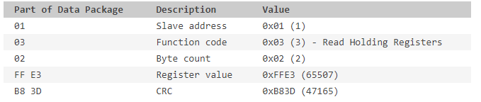

Als Antwort kommt dann 010302FFE3B83D zurück als Beispiel
Online Modbus RTU Parser & Modbus TCP Parser (Response)
Strom ist in "2's complement" codiert und muss mit Faktor 0.1 multipliziert werden.
01 03 02 FFE3 B83D => -2.8A
01 03 02 0000 B844 => 0 A
01 03 02 0010 B988 => 1,6 A
01 03 02 000D 7981 => 1,3 A
das sind nicht meine Befehle, das sind die Befehle die der WR versteht, HA nutzt auch diese Befehle. HA macht es Bedienerfreundlicher, aber im Hintergrund werden die gleiche Befehle generiert und die Antworten vom WR ausgewertet. Wie die Befehle zusammengesetzt werden hat @Eugenius bereits beschrieben. Man kann mit einem Befehl, soweit ich weiß, bis zu 256 Register auslesen. Z.B. mit dem Befehl 010327300026CEAB werden alle 38 Register vom Batterie Pack 1 ab Register 10032 ausgelesen.
