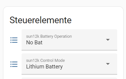

ich habe jetzt noch des umschalten der Batterie eingebaut, hier muss man 2 Register schalten, wenn man zwischen BMS und No Bat schalten möchte:
98 - 0 / 111 - 0 -> Lithium (BMS)
98 - 1 / 111 - 0 -> Use V
98 - 1 / 111 - 1 -> Use %
98 - 1?0 / 111 - 2 -> No Bat

@gisbert
Ich mach das über Home Assistant - ESPHome, direkt über OTA. Ich habe mal meine yaml angehängt. ist so am laufen... API Key habe ich entfernt.
Gibt dann folgend Steuerelemente:

  - platform: modbus_controller
use_write_multiple: true
modbus_controller_id: ${modbus_controller_id}
name: "${device_type} Control Mode"
address: 98
value_type: U_WORD
optionsmap:
"Lead Battery": 0
"Lithium Battery": 1
Hab da was vertauscht :frowning:
Lead und Lithium ist genau anders rum...
