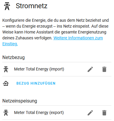

die Werte aus dem Sensor werden richtig übermittelt. Habe ich auch verglichen.HA zeigt den richtigen wert auch an, nur für die gemsamten Zeitraum seit im betriebnahme des HA. Eventuell möchte das Energiedashboard da auch nur eine Tageswert haben und nicht eine Gesamtverlauf. Nutze die HACS integration. Die FW habe ich erst von ein paar Wochen aktualisiert.
Ich bin selber auch Neuling und kämpfe mich von einer seltsamen Situation zu anderen. Ich habe meine Einträge gecheckt und hab das genauso wie Du eingegeben. Bei mir werden Werte angezeigt, die auch Sinn ergeben.
Was sieht es denn unten am Energie Dashboard aus, bei den Quellen?
Mich hat das am Anfang verwirrt.
Man muß (bei mir zumindestens) die Sensorwerte nehmen, die die Gesamtenergie mitschreibenen. Das Dashboard berechnet dann wohl stündlich die Unterschiede und speichert die Werte wahrscheinlich irgendwo. Für die animierte Graphik wird wohl die Summe der stündlichen Werte verwendet. Diese sind keine Sensorwerte. (hatte ich mal gesucht, aber nix gefunden).

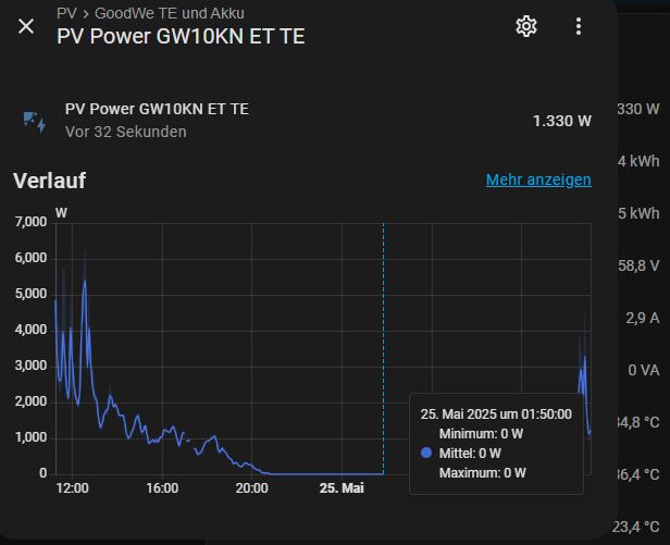

Problem:
  1. Seit Einbindung des GW8000SDT ist dieser nicht mehr in SEMS erreichbar. Nur in SolarGo
  2. Der GW10KN ET ist ab 01h50 ohne Daten, und erst nach Solargo Start wieder da.
Habe jetzt die Empfehlung von SolarSoul nach Version B ausgeführt ( von UDP auf TCP ) und warte mal ab ob er heute Nacht wieder aussteigt.
Aktuell habe ich noch für den GW10 das Internet in der Fritzbox gesperrt.
Der GW8000SDT hat mit der Änderung von UDP auf TCP keine Daten in HA mehr gezeigt.
Der GW8000SDT ist weiterhin in SEMS offline, aber HA und SolarGo funktionieren.
