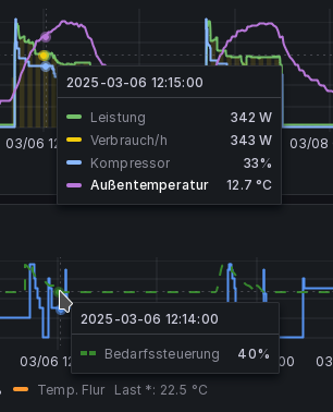

Ich kann das so nicht für eine 2mxm40 bestätigen, obwohl bei mir Bedarfssteuerung 40% mit hoher Außentemperatur einher geht und sich somit erst recht niedrige Leistungswerte ergeben sollten.
Ich hatte in den letzten Tagen Werte über 300 W für 40% - und das mit einer 2mxm40.
Kurzum: nach meiner Beobachtung mag vielleicht die Kompressorfrequenz reduziert werden, dies hat jedoch nur bedingt Auswirkungen auf die elektrische Leistungsaufnahme.
Hier eine Momentaufnahme vom 6.3. mit Bedarfssteuerung 40% und 343 W Leistungsaufnahme.
Die Quelle sind, wie angegeben, meine eigenen Messdaten.
Aber ja, kurzfristige Leistungsüberschreitungen der genannten Werte im Bereich von 20%, wie von dir angegeben, kann ich bestätigen.

  • nach dem Anfahren, z.B. wenn gerade abgetaut oder getaktet wurde
  • wenn man die Anzahl aktiver IGs reduziert, z.B. von zwei oder drei IG auf ein IG
  • wenn man den Modus "Leistungsstark" aktiviert
  • spontan scheinbar ohne ersichtlichen Auslöser
