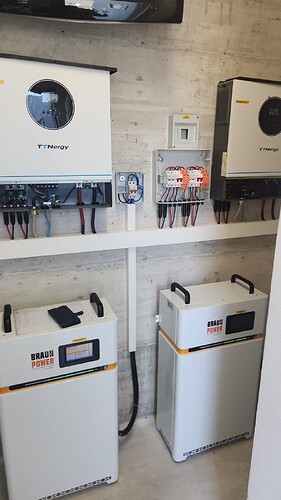

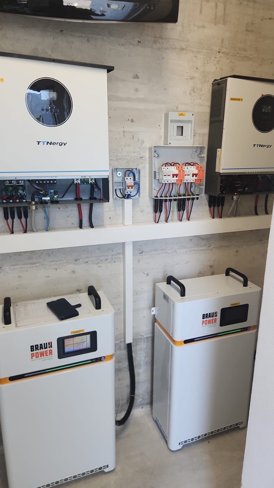

Feedback unseres italienischen Kunden mit vom Kunden bereitgestellten Vor‑Ort‑Fotos.
Welches BMS wird hier verbaut?
Für unsere CK48300 16kWh Batterie ist es KS BMS.
Wollte eig. wissen welches BMS hier verbaut wird.
Danke
