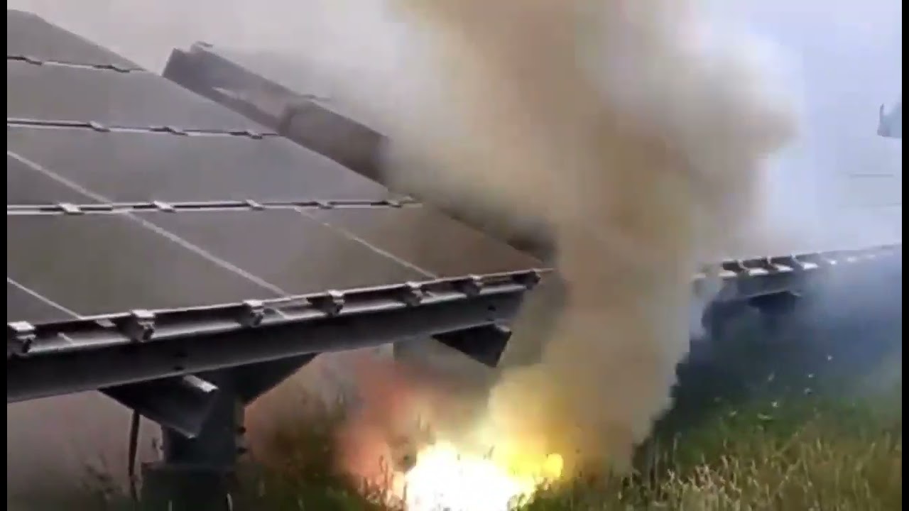

hier mal ein hv lichtbogen
das macht die hv akkus ja auch zusätzlich gefährlich da muss man schon wissen mit welchen isolatoren man arbeitet im diy bereich.

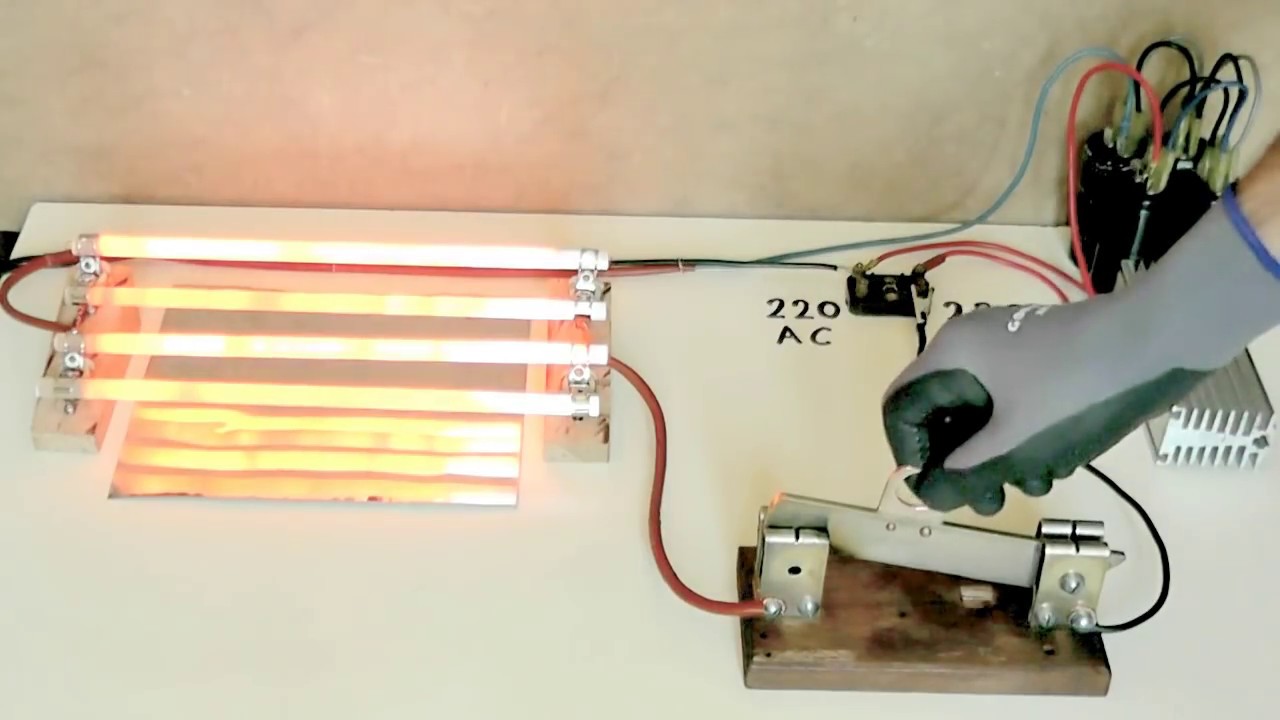

und hier der vergleich ac vs dc
das ist ganz sicher nicht mal geschwind zusammengebaut wie bei 48v systemen.
und wenn man beide pole ausversehen berühren sollte dann ist es eh vorbei .
