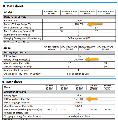

HV Akkus können mit weniger Verluste auf- und entladen werden mit speziell dafür entwickelte Inverter. Die Monsterkabel die für die höhe Ströme der grossen Batteriepacks benötigt sind entfallen auch. Deye baut schon Inverter mit benutzerdefinierte Batterieparameter in HV Bereich bis 600V, sie erwarten wohl dass immer mehr ganze gebrauchte EV Akkupacks verwendet werden in DIY Anlagen.
Gibst du damit eigenes tiefgreifendes Wissen oder detaillierte Berufserfahrung wieder?
die "kleinen" Deye von 5 kW bis 25 kW schaffen Batterien bis 700V die grösseren von 29 bis 50 kW schaffen Batterien bis 800V
Wo steht denn so erwas?
Seit wann hängt der Wirkungsgrad einer Batterie von der Batteriespannung ab?
Richtig ist, das bei hoher Batteriespannung die Ströme für die gleiche Leistung kleiner werden. Da kann dann für die gleiche Leistung mit dünneren Kabeln gearbeitet werden. Das ist billiger.
Richtig ist auch, das es weniger Verluste verursacht, wenn eine hohe PV Gleichspannung in eine hohe Wechselspannung , als wenn eine niedrige Batteriespannung in eine hohe Wechselspannung gewandelt wird.

Falls die Busspannung des Inverters (welche i.d.R bei 600-800V liegt) die Spannung der Batterie folgt bzw. direkt verbunden ist wird weniger Energie verloren da weniger hoch- und runter gewandelt (bleiben nur noch die MPPT-Wandler und der Ausgangwandler). Die Leistungselektronik wird dadurch auch einfacher und preiswerter, was die Inverter auch billiger und zuverlässiger machen kann.
dafür werden die Batterien teurer aktuell 2 bis 4 mal so teuer.
Auf welchen Daten beruht diese Hypothese?
Leistungslektronik für Hochspannung ist teurer und weniger weit verbreitet als Elektronik für Niederspannung.
Wenn ich z.B. die bekannten Geräte von Deye im Preis vergleiche, kann ich keinen grundsätzlichen Preisvorteil für gleich starke Geräte mit hoher Batterie Spannung erkennen.

Das 192S System von denen reicht ja schon für über 400V nominal und 700V Peak, mehr schaffen die meisten WR nicht auf der Batterieseite.
