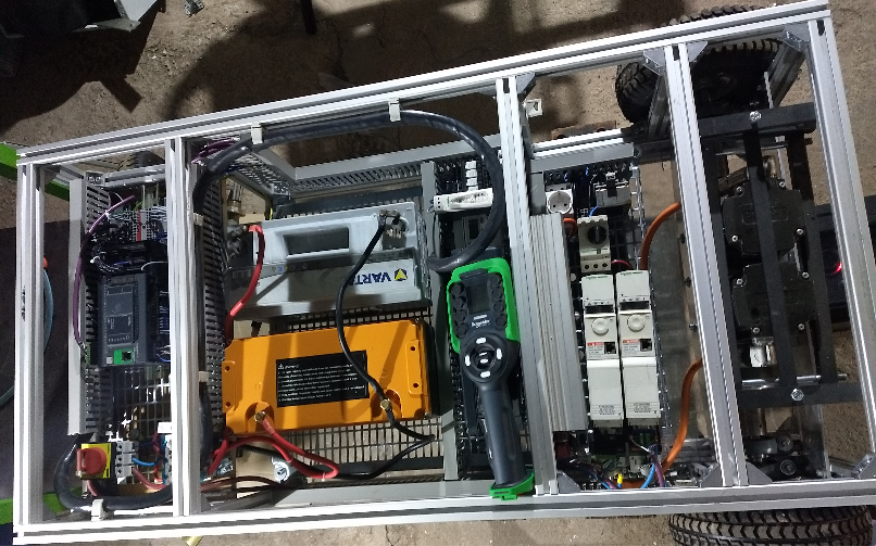

Ich habe 2016 begonnen mit einem Freund ein ferngesteuertes Logistikfahrzeug zu bauen. Siehe Bilder.
Auf Grund meines Jobs sind natürlich auch viele Komponenten so verbaut wie sie verbaut sind.
Aktuelle Größe Schwachstelle ist der Wechselrichter der aus dem 12V Lifepo Akku 230V AC macht für die beiden Wechselrichter die die beiden Synchronmotoren ansteuern.
Daher habe ich jetzt mal den Entschluss gefasst mit einem Akku direkt in den Zwischenkreis der Frequenzumrichter einzuspeisen.
Benötige also einen Akku zwischen 280-330V aber mit nur ca. 1kWh
Und da entstehen die Probleme Elektronik für Hochvoltakkus ist nicht für diese kleinen Leistungen ausgelegt.

Ein schönes Projekt hast du da am Start
Allerdings kommt es mir schon so vor, als ob du zwanghaft die ganzen (edlen) Komponenten aus dem Regal deines Arbeitgebers verwenden möchtest. Und dir damit unnötige Komplexitäten einhandelst. AC-Motoren mit FUs und dadurch eine Spannungsversorgung, die eine sehr hohe Schutzart benötigt… Berührungssicherheit geht ja noch, aber du fährst mit dem Ding draußen rum, es regnet und stehen deine Freunde dran, die sicher nicht alle Elektrotechniker sind. Wie willst du da eine geschützte Situation mit IPx6 oder besser sicherstellen? Durch den Holzkasten geht ja überall Wasser durch und dann 300V…?
Wären ein paar DC-Motoren mit 24 oder 48V, deren Drehmoment ganz einfach über die Spannung geregelt wird, nicht die bessere Lösung? Bremsen bergab per Kurzschluss/Leistungswiderstand und Haltebremsen dazu. Und wenn du unterwegs 230V haben möchtest, dann genügt ein Wechselrichter aus dem Kfz-Bereich.
joeka
Allerdings kommt es mir schon so vor, als ob du zwanghaft die ganzen (edlen) Komponenten aus dem Regal deines Arbeitgebers verwenden möchtest.Ganz klar das Projekt ist generisch gewachsen und man hat zunächst das verwendet was da war.
Z.b. die FUs sind aus dem Portfolio genommen worden und wurden abgekündigt und damit nicht mehr verkaufbar aber ich hatte sie noch als Mustergeräte. Finanziell wäre es sonst nicht zu stemmen gewesen.
Das Fahrzeug bleibt ein schön Wetter Gerät ganz außer Frage ich habe heute schon zwischen dem Autowechselrichter und den FUs ja 230V das kann prinzipiell heute schon knallen.
Alles was Steuerungstechnik ist und bleibt 12 bzw. 24V
Aber der hintere Bereich ist aktuell schon ein "Hoch"voltbereich und ist es auch später.
Klappen zum rein greifen für den Hauptschalter oder ähnliches gibt es nur vorne und hinten ist alles so das man erstmal Oberwagen von Unterwagen trennen muss bevor man hin langen kann.
Und insgesamt ist der Oberwagen breiter als der Unterwagen und mit 2 Siebdruckplatten Wasserfest getrennt. Heißt unterwagen hat eine siebdruckplatte als Deckel und Unterwagen eine Siebdruckplatte als Boden
Wenn ich es von Grund auf mit all den Erfahrungen die ich damit sammeln durfte neu designen müsste würde ich vieles neu bzw anders machen z.b. DC Motoren aber was ich an dem Gerät gelernt habe ist unglaublich.

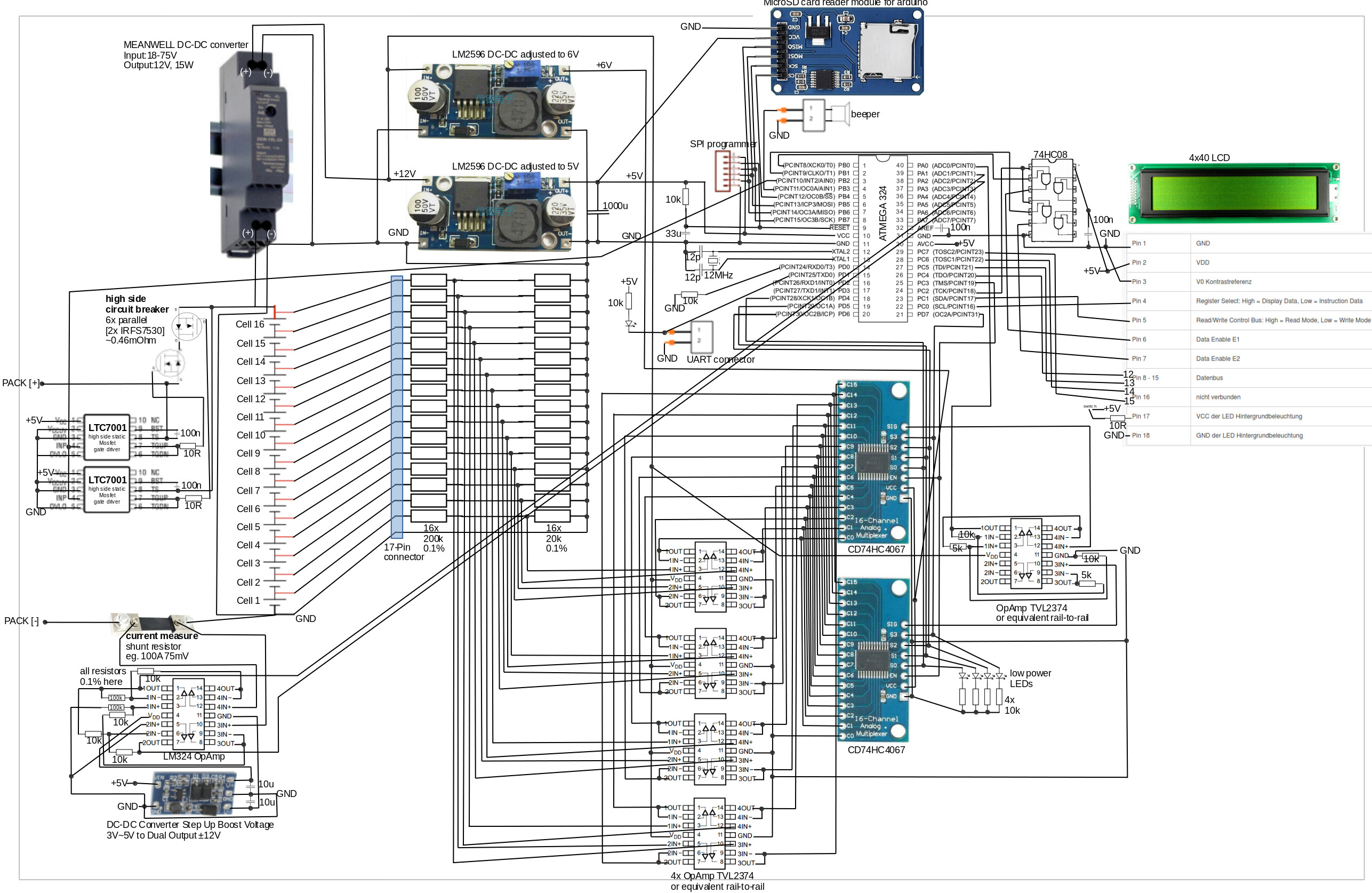

ich hab mir auch mein eigenes BMS "aBMS" gebaut, jedoch ist das echt tricky. ein pic hier:
https://forum.drbacke.de/viewtopic.php?p=9883#p9883
hab probleme mit den high-side driver gehabt, die schalten die fets nicht immer ein.
wollt das umbauen mit isolated dc-dc convertern + optokoppler - die liegen zwar am tisch aber hab noch keine zeit gehabt.
also lauft mein BMS nur als battery-monitor das den akku nicht trennen kann - aber das tut echt zuverlässig.
es logged alle paar sec alle daten (cell voltages, pack current) auf eine sdcard zum später analysieren - das hab ich mir einige male schon angeschaut. echt helpful !
im allgemeinen hab ich kein problem die cells gebalanced zu halten mit den active balancern. hab sehr gute cell connectors wo keine spn abfällt bei hohen strömen.
aber ich sollte die trennvorrichtung auf jeden fall noch bauen.
anbei meine schematic (noch nicht ganz correct) .. ich stelle das ganze auf github wenn ich dazu komme ..

Meine Skizze sieht erstmal genauso aus bzw. Ich hatte zunächst den MCP3208 drin aber der hat Lieferzeiten jenseits von gut und Böse und bin auch schon über den multiplexer gestolpert.
Nur warum brauchst du die operationsverstärker noch nicht ganz verstanden
Meine Lasttrennung kann der STO ( safe torque off) des FUs werden damit bricht die gesamte Last ein plus eine sehr kleine Sicherung nach der Batterie ca. 3A und jedes bms ein eigener relais oder mosfet. Damit sollte ich den Lichtbogen/ Hohespannung in den Griff bekommen.
Das Laden habe ich erstmal aus meiner Überlegung gestrichen da werde ich die Blöcke einzeln laden
die ersten 4 opamps nach dem spannungsteiler sind voltage follower - die ziehen keinen strom von den widerständen.
das muss man einbauen weil sonst kleinste ströme die messung verfälschen.
in den spannungsteiler 200k/20k fließen nur paar uA +ungenau (0.1%) aber das kann man mit software weg calibieren.
ich behaupte mal mein bms misst absolut 0.01V genau. und differentiell 0.001V
der andere opamp nach dem multiplexler ist ein differenzverstärker der immer eine zelle misst (+ 2x voltage follower als eingang, als ein instrumenten verstärker).
es wird binary 0..15 gezählt und immer 1000x gemessen mit dem internen 10bit ADC im avr, dann average.
die ersten 4 opamps nach dem spannungsteiler sind voltage followerMal ein riesen Dankeschön für deine Antworten und Anregungen.
Hatte deine Schaltung schon vorab einem alten Hasen was Elektronik angeht gegeben und der hat mich da auch schon aufgeklärt.
