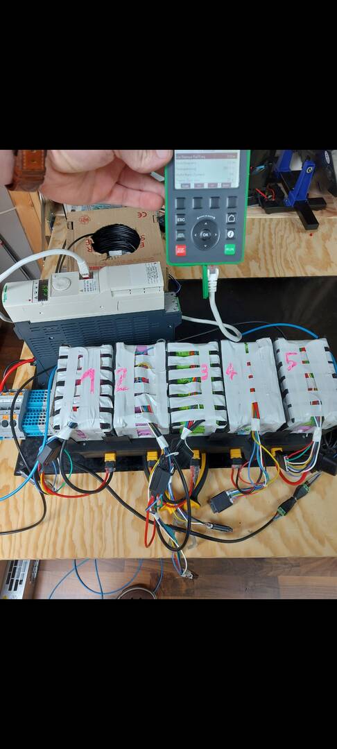

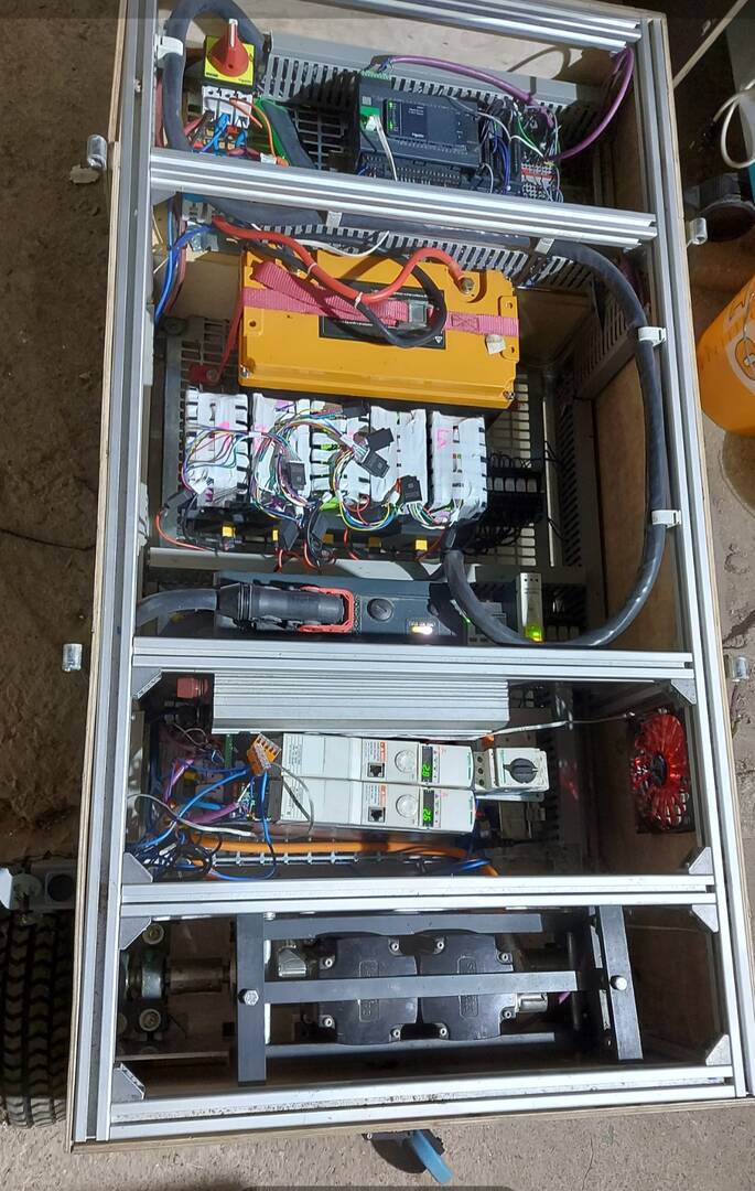

So mein Projekt geht in die nächste Runde. Habe mich jetzt für einen ganz anderen Aufbau entschieden.
Habe jetzt 5 6S4P Akkupacks gebaut mit den Battair Modul zur Überwachung der Akkuspannungen über Bluetooth.
Jeder Akkupack läuft dann über einen DCDC Wandler der dann aus 24V 65V macht und diese dann in Reihe werden dann zu einer 325V DC Spannungsversorgung.
Montag ist die nächste Tour geplant bin gespannt ob er überlebt.
