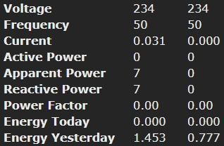

Zu den paar Prozent (und weil ich schrieb den HM kann man im Gegensatz zu dem DS auch ohne DTU betreiben:
Bei Sonne kein riesen Unterschied:
Bei eher schlechtem Wetter aber gravierend:
Links ein HM600, rechts ein DS3-S 600. Beide Werkseinstellung.
Panels, Beleuchtung und Ausrichtung identisch.
@jay danke für die aufklärung, ich hab zwar keine höhere schule besucht aber deine zwei wr haben bei Sonnenschein 250ma unterschied und bei schlechtem wetter 0.031 a zu null. Das vernachlässige ich mal gänzlich.
Ob man die beiden geräte direkt vergleichen kann kann ich nicht beurteilen.
