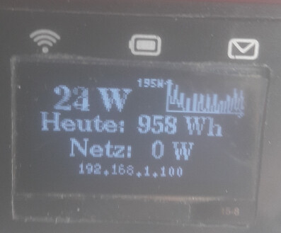

naja, was ist schon träge. Meine HomeAssisten Automation macht folgendes:
Es wird der durchschnittliche Netzbezug der letzten 5 Min. genommen.
Wenn die Differenz zwischen aktueller Hauseinspeisung und Netzbezug kleiner 100 ist passiert nichts
sonst wird der Wert der Hauseinspeisung in 10er Schritten angepasst.
Und diese Automation wird alle 2 Minuten ausgelöst. Das hat bisher ganz gut funktioniert, eine totale Nulleinspeisung geht aber nicht, bin mit einem durchschnittlichen Eigenverbrauch von 99% aber auch sehr zufrieden.
OK wenn das auf der Stromrechnung steht. ich versuch genauer zu regeln, nur ceranfeld schafft die opendtu nicht
ist das bei Dir die openDTU on battery?
ja. war ein Kampf weil ich des zamgebaut hab aus allem was noch hier lag. Mit ner neuen fertigen wirds leichter gehn, es gibt schon welche mit 3 Antennen und für sowohl alte als auch neuere Wechselrichter
