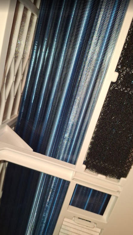

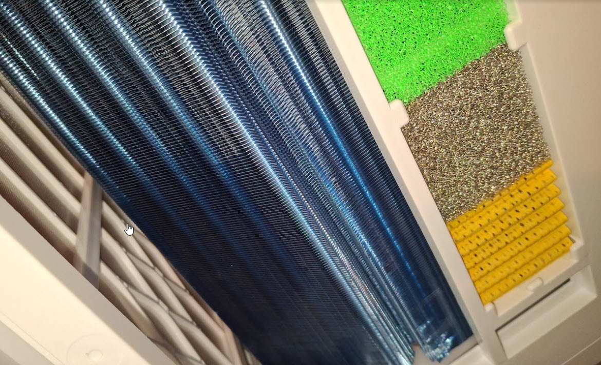

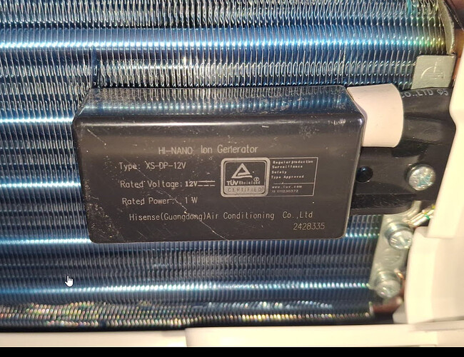

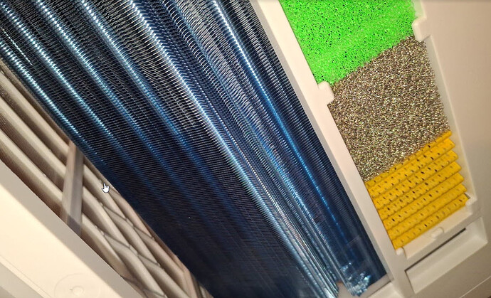

Positiv ist mir aufgefallen, dass die Wärmetauscher vom IG und AG blau beschichtet sind. Da scheint der Trend hinzugehen, meine MHI SRC/SRK hat das noch nicht.

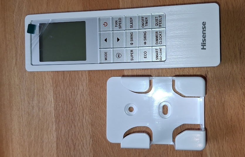

Die Fernbedienung wirkt wertig, sauber klickende Tasten und sieht auch recht edel aus.

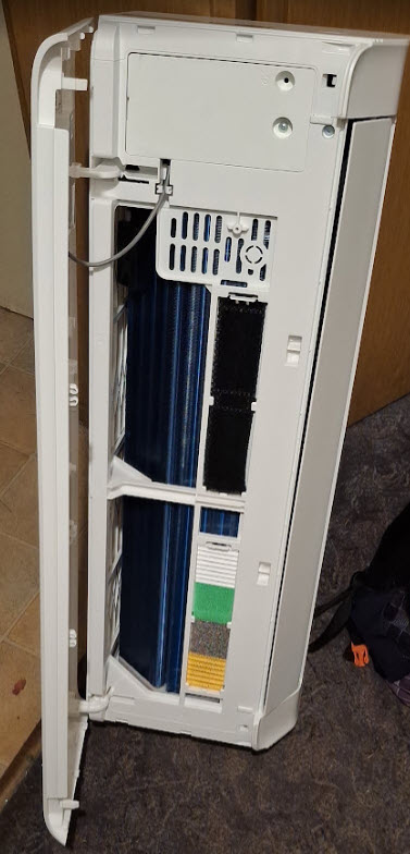

Innengerät hat ein reduziertes Design, was mir ganz gut gefällt. Es gibt nur eine Auswurfklappe. Das Plastik wirkt generell etwas billig und wackelig, aber erfüllt (denke ich) seinen Zweck.

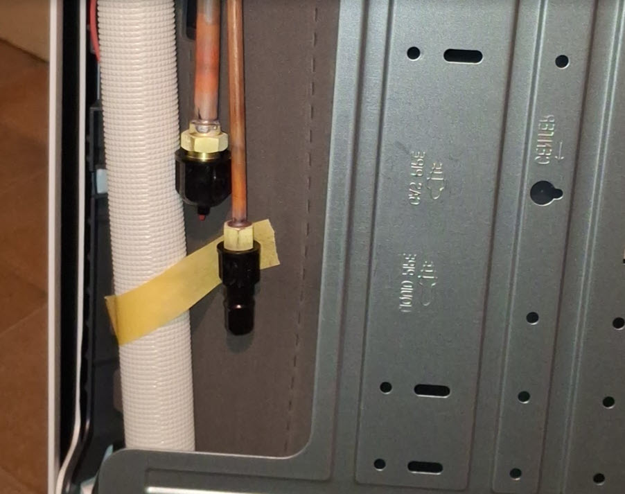

  • die 4 Bördelmuttern sind nicht am IG/AG aufgeschraubt, sondern liegen in einer Tüte dabei. Am AG/IG sind stattdessen Plastikmuttern drauf.

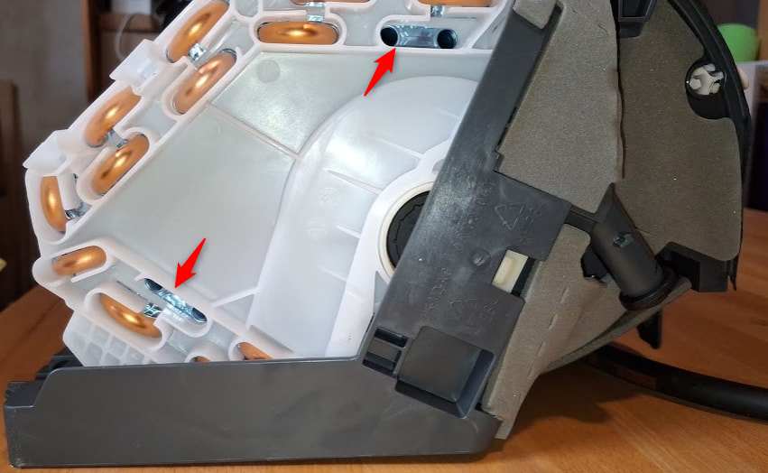

  • Die Lüfterwalze des IG hat nicht genau zum Gerät parallel laufende Blätter, die Walze ist wie in sich verdreht, so das die Blätter leicht schräg laufen. Vermutlich irgendeine Luftoptimierungssache. Lüfterwalze ist aus gelb-transparentem Material.

  • Filter am IG werden nicht bei aufgeklappter Klappe eingesteckt, sondern sind von oben eingeklipst, kann man also ohne Klappenöffnung abnehmen.

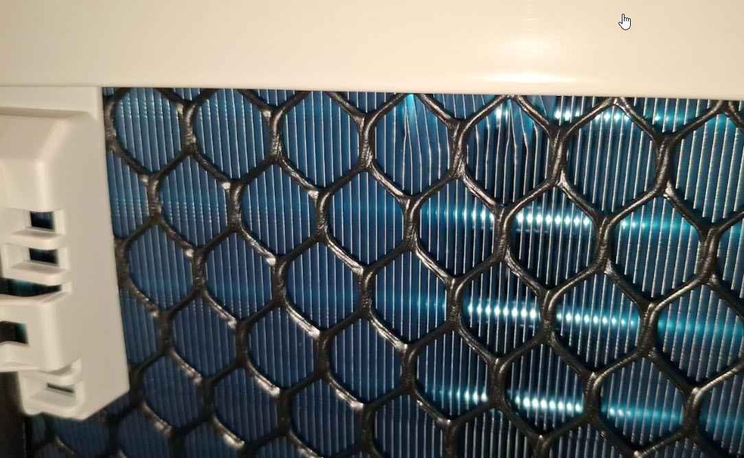

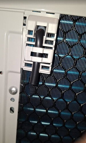

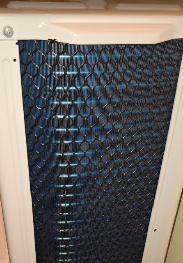

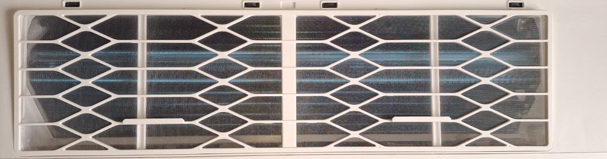

  • wie schon geschrieben, Plastiknetz über dem Wärmetauscher des AG.

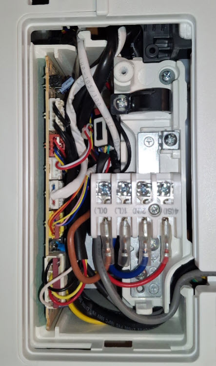

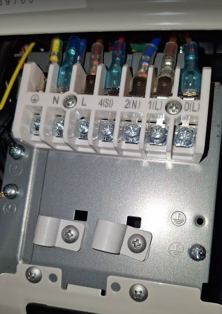

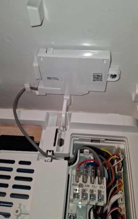

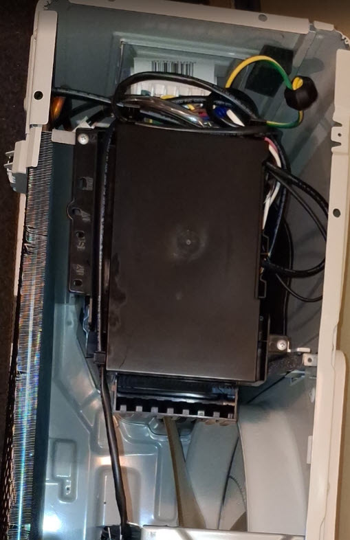

  • Verbindung IG/AG braucht 5 Leitungen, nicht 4. Es braucht 2 Leitungen für Phase, wozu/warum auch immer.

Einziger optischer Unterschied ist das Ionisierungsmodul und dieses merkwürdige Wabennetz, die bei mir beide nicht vorhanden sind. Ansonsten scheint der Rest der aktuelle China-Standard zu sein.

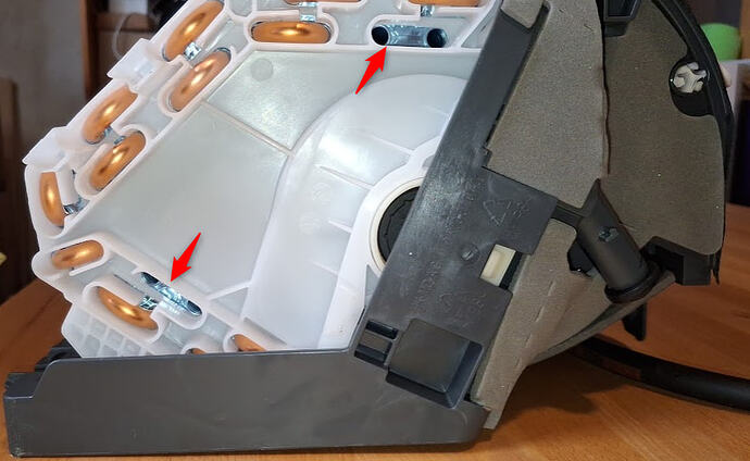

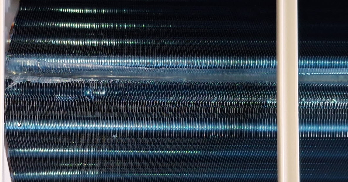

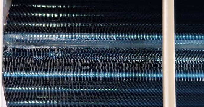

Interessant am Wärmetauscher des IG: Die haben an einer Stelle recht weit oben eine Stabilisierungsnaht mit Heißkleber gezogen. Hoffentlich dünstet das beim Heizen dann nicht aus.
Sieht man oben auf dem Bild:

Die Heißkleber- oder Silikonnaht ist mir auch direkt aufgefallen. Wie lange diese vor allem bei regelmäßiger Nassreinigung halten wird, ist fraglich. Ich bevorzuge da festgeklammerten Schaumstoff.
Wird der oben befindliche Luftfilter magnetisch oder anderweitig festgehalten? Bei meinen Mideas sind die Filter auch oben auf dem Gerät, was ich in der Handhabung — insbesondere durch andere, weniger technisch versierte Personen — besser finde.
Das Kunststoffgitter direkt auf dem Wärmetauscher des Außengeräts finde nicht so schlau gelöst. Wenn es am Gehäuse befestigt wäre, würde es hingegen einen gewissen mechanischen Schutz erfüllen.

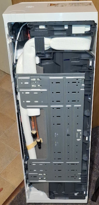

Weiß du schon, wie gut sich das Innengerät zur Intensivreinigung zerlegen lässt? Muss zur Entnahme des Querstromlüfters der Wärmetauscher angehoben werden, und wie sieht’s mit der Kondensatwanne aus?
IG scheint mit Stickstoff gefüllt zu sein, wie auch bei unseren Midea. Daikin macht das ja nicht. Obs was bringt :man_shrugging:
Beschichtung haben unsere Midea auch. Eine davon muss wirklich extrem viel kühlen im Sommer, und die schlägt sich bisher tapfer.
Besonders gespannt bin ich auf eine Erfahrungen bzgl. Heizen mit HiSense. Bei der Midea vermisse ich die Bedarfsteuerung doch sehr. Vor allem wenn man die Anlage wie bei uns nicht durchlaufen lässt.
Ist definitiv Heißkleber. Silikon wäre mir lieber gewesen. Aber ich gehe erstmal davon aus, dass das ordentlich getestet wurde und keine Probleme bereitet.
Ist über irgendwelche Plastiknoppen eingeklipst. Etwas dran ziehen, dann kommt der Rahmen raus.
Sieht ganz klassisch aus, links das Lager entfernen, dafür brauchts glaube ich nur eine Schraube. Rechts die Schraube auf der Motorwelle lösen und dann muss wohl der Wärmetauscher angehoben werden, um die Walze rauszubekommen.
Werde ich bei mir nie machen können, da ist 4cm links eine Wand im Weg. :grimacing:

Das ist auch bei Midea oft so anzutreffen. Der AC-Anschluss geht ja ans Außengerät. Zum Innengerät führt dann:
  • Schutzleiter
  • Neutralleiter
  • Phase ungeschaltet (außen -> innen)
  • Phase geschaltet (innen -> außen)
  • Kommunikationsleitung
Zweck der Konstruktion ist, dass die Inneneinheit die ungeschaltete Phase bekommt und über ein Relais die Außeneinheit komplett stromlos schalten kann, wenn sie nicht laufen soll. Daher führt eine geschaltete Phase von innen nach außen.
Midea hat das im Regelfall, TCL hat es üblicherweise nicht.
Meine beiden Mideas haben ganz normal S,L,N,PE*
TCL war genauso. 2 Phasen habe ich noch nie gesehen bei einer Klima.
*positiv hervorzuheben dass die auch so beschriftet sind. Daikin hat ja nur 1,2,3..
Kleine Überraschung: 1/4 Zoll Bördelmuttern zieht man normal mit 14-18 Nm an. Ich verwende in der Regel die 18 Nm und gehe schrittweise hoch. Starte mit 10Nm und mache dann erstmal einen Eddingstrich, weil ich überwachen will, dass ich nicht mehr als 1/4 Umdrehung weiterdrehe, weil es sonst kritisch wird.
Also 10Nm - 12Nm - 14Nm. Alles noch ok und wie erwartet. 16Nm - was ist das, ich kann 180 Grad weiterdrehen, ohne das der Drehmo auslöst.
Also nochmal mit dem selben Rohr und einer mir bekannten Bördelmutter einen Test gemacht, alles ok, 18 Nm ist problemlos machbar und man ist noch unter 1/4 Umdrehung weiter.
Also Bördel nochmal abgeschnitten und neu gemacht am IG. Wieder das selbe Phänomen - über 15 Nm kann man so lange weiter drehen, bis der Bördel komplett zermatscht ist.
Dann hab ich mir die originalen Bördelmuttern mal angesehen. Der Ring, der von der Rückseite auf den Bördel drückt, scheint hier etwas schmaler zu sein, daran könnte es liegen.
Das zeigt mal wieder: Blind nach Drehmoment arbeiten ist hier gefährlich, man muss den maximalen Drehwinkel beachten. Maximal 1/4 Umdrehung ab 10Nm.
Beim dritten Anlauf hab ich dann auf etwa 15 Nm und 1/4 Umdrehung angezogen.
Der Bördel, bei dem ich 1/2 Umdrehung weiter gedreht hatte, sah auch schon ordentlich zermatscht aus, Wanddicke nur noch etwa 0,3-0,4mm.
Der 3/8 Bördel war bei 42 Nm völlig unproblematisch.

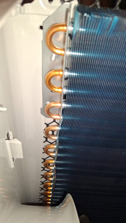

Interessantes Detail am Wärmetauscher IG:
Die haben einfach 4 Rohre nicht bestückt. Ich glaube, das ist eine fertigungstechnisch sehr einfache Lösung, wie man 2,5kW und 3,5kW Geräte mit dem gleichen Material baut. Vermutlich sind die 4 Rohre dann beim 3,5kW Gerät einfach vorhanden.
So vereinfacht man stark die Produktion, in dem man vieles gleich hält.
Auf der anderen Seite schade, weil man so bei der 2,5kW Effizienz verschenkt, die man für sehr wenig Mehraufwand haben könnte. Aber ist halt alles preisoptimiert, kommt auf jeden Cent in der Produktion an.
Vorteilhaft: Auf dieser Seite des Wärmetauschers gibts nur Kunststoff, kein Blech, was rosten kann.
In Sachen Rostschutz wird in Prospekten viel davon gesprochen, dass die da besonders drauf achten. Ob das nur Marketing ist oder real, wird sich noch zeigen.

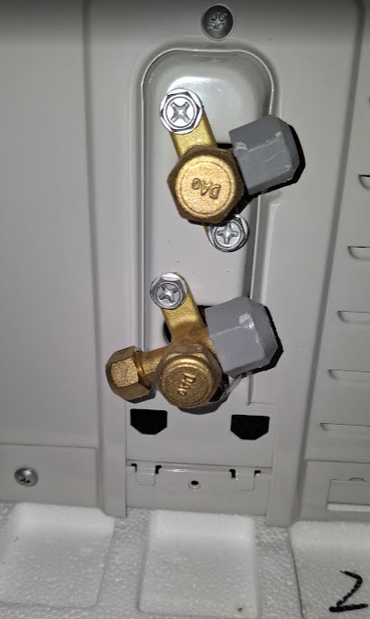

  • Anschluss Serviceport ist 5/16 Zoll, wie bei vielen Anlagen. Nur Midea scheint da einen Eigenweg mit 1/4 Zoll zu gehen.
  • Evakuierung der Anlage sieht der Hersteller ausgesprochen locker: Verlangt werden 10mm Hg (abs), was 1333 Pa oder 13 mbar sind. Oft wird im Kältebereich eher mindestens 2mbar erwartet. Und dann steht auch nur 10-15 min evakuieren.
  • Inbusventile scheinen, wie bei anderen Herstellern, auch nur lose bis Anschlag gedreht zu werden. Also keine metallische Dichtung am Ende, wo man richtig Drehmoment bräuchte.
  • Ventildrückerhahn hat bei dieser Anlage jede Menge Platz, gab ja schon Anlagen, da hat man den gar nicht aufgeschraubt bekommen, weil der Drehknopf zu groß war und an dem Gehäuse angestoßen ist.
Mit den Drehmomenten hat mich nochmal etwas überrascht: Am IG hatte ich ja schon geschrieben, dass ich beim 1/4 Bördel keine 18 Nm anziehen konnte, dann hätte ich den Bördel überdreht. Da ging nur 15 Nm. Beim 3/8 waren die 42 Nm problemlos machbar.
Beim AG nun genau umgedreht: 1/4 Bördel konnte ich völlig problemlos auf 18Nm anziehen, zwischen 10Nm und 18Nm hat die Mutter sich gerade mal 1/8 Umdrehung weiter gedreht. Beim 3/8 hingegen hab ich 42 Nm nicht machen können, weil ich bei 35 Nm schon 1/4 Umdrehung gegenüber 10Nm weiter war, alles darüber wird ja kritisch.
So richtig erklären kann ich mir das nicht. Sind die gleichen Bördelmuttern original von Hisense innen und außen. Die einzige Erklärung, die ich noch hätte, wäre Schwankungen in der Härte des Kupfers. Die Kälteleitungen, die ich gekauft hatte, kamen aus Polen und waren nicht von einem der etablierten Hersteller.

Ich hatte das damals exakt auch so - bei mir waren ebenfalls die Überwurfmuttern schuld. Mit denen auf den (eigentlich fertig gebördelten) Leitungen hat es die Bördel zerquetscht und sogar die Leitung komplett "durchgezogen" - bevor der Drehmomentschlüssel auslösen konnte (!)
Da sieht man aber doch das verzinkte Blech durch, dass den WT (wie bei allen Anlagen) zusammenhalten wird? Lt. dem Bild scheint der Kunststoff nur eine zusätzliche "Abdeckung" zu sein, die aber nicht für die strukturelle Integrität vom WT zuständig ist?
Das täuscht vermutlich, hier nochmal ein Bild. die ganze Fläche war auch blau mit der Beschichtung der Alulamellen, sieht man hier nicht ganz so gut:
Hier die andere Seite, wo ein Blech drauf ist. Kabel ignorieren, dass war noch nicht verlegt:
Ja, da hab ich mich auch gleich dran erinnert, dass du ähnliche Merkwürdigkeiten hattest. Was mich irritiert, ist die Unterschiedlichkeit: Warum war am IG das 1/4 das Problemkind und beim AG gings völlig problemlos, aber da war der 3/8 Bördel das Problem. Das kann ich mir durch diese Theorie der Bördelmuttern nicht erklären.
Hattest du Armacell Kälteleitung oder irgendeinen anderen Qualitätshersteller?
Wenn es am Rohr liegt, haben wir mal wieder so einen Fall, wo es drauf ankommt, was man kauft. Erinnert mich an eine Diskussion miteinander unter dem Motto: "Wo kommt es drauf an und wo ist es egal?" :grinning_face_with_smiling_eyes:
https://www.ebay.de/itm/373148327029?var=641932276802
Ok, scheint auch irgendwas Unklares zu sein, kein offensichtlicher Markenhersteller. Aber bei dir war es ja so: Du hast Bördel abgeschnitten, andere Mutter drauf und alles funktionierte. Dass das Rohr nach einem so kurzen Abstand zu schwankt in der Härte, wäre auch kaum vorstellbar.
Ev. eine Charge „miese Muttern“ ?
Wenn die Geometrie nicht gut zum Stutzen passt, wird es den Bördel rausdrücken - anstatt anzupressen ( wie geschehen)
Ja, Geometrie könnte natürlich sein, aber dann würde ich auch erwarten, dass die sich alle gleich schlecht oder gut verhalten.
Ich werde mir nochmal die überdrehten Bördels genau anschauen und vermessen.
Ja, das deutet auch darauf hin:
Also es scheint "bessere" und "schlechtere" Überwurfmuttern zu geben. Die Ausführungen mit (offenbar) mehr "Materialeinsatz" scheinen dahingehend "besser" zu sein.
Bei mir war ja das "Loch" in der Mutter wo das Rohr durchführt bei der "schlechten" größer, als bei der originalen von Daikin.
Ja, der Rest wie Kabel usw. schein aber sehr hochwertig. Die Leitungen selber auch.
Ja, mit Originalmuttern von Daikin alles i.O.
Kann ich mir auch nicht vorstellen.
Ich war ja bis dahin auch der Ansicht, die Überwurfmuttern wären "universal passend" = fertige Leitungen kaufen mit schon montierten Muttern kein Problem.
Das scheint zwar auch - meistens - zu funktionieren, aber leider wohl nicht immer.
Die Hersteller schreiben aber auch i.d.R. immer rein, dass man deren Muttern verwenden muss.
Da es aber nun offenbar bei dir selbst dann keine "Garantie" ist, dass es 100% passt, macht das die Sache dann noch schwieriger...
Ok, aber ist dann auf der Seite "ohne Blech" der WT überhaupt am Kunststoff befestigt und dieser dann entsprechend am Gehäuse vom IG?
Wäre sicher sinnvoll, wenn das Teil generell aus "rostfreiem Material" wäre, dann aber idealerweise beide Seiten;)
