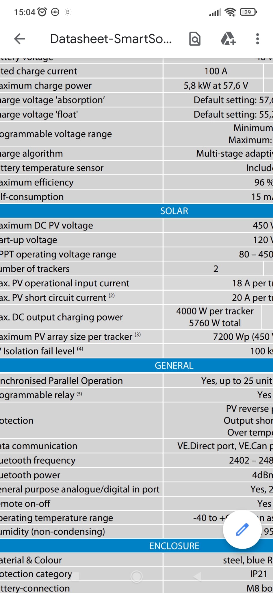

Wieviel Module vomTrina Vertex TSM-390-DE09.05 kann ich pro String zum Victron MPPT 450/100 bringen?
Ich komme nach meiner Rechnung auf 2x 7Stk.
Stimmt das?
2x 10 stück gehen gerade noch mit 445V Voc bei -10°C
Wie rechnest du das genau?
DATENBLATT: https://www.sonnenshop.de/trina-390-tsm-de09.08-vertex-s
Leerlaufspannung-U OC (V) 40,8
Fußnote:STC: Einstrahlung 1000 W/m², Zelltemperatur 25 °C, Spektrale Verteilung von AM 1,5 *Messtoleranz: ±3 %
Temperaturkoeffizient von VOC - 0,25 %/K
Je °Kelvin kommt auf Uoc (40,8 * 0,25%) 0,0025 Volt hinzu, bei -20°C sind das zu den oben angegebenen 25°C - 45°K x 0,0025 = 4.59V + 40,8V = ~45,5 V Uoc bei -20°C

Bekomm ich dann beim 450/100 keine Probleme mit der Gesamtleistung?

14×390w =5460 Watt
Max. 5760 Watt beim 450/100
Oder sehe ich das falsch?
du siest doch im datenblatt pro tracker kannst du 7,2kwp anhängen
alles was nicht genutzt wird wird abgeregelt
bei 8 kwp hast du eh nur etwa 80% im schnitt also 6,4kw der mppt rs kann etwa 5,4kw abgeben
in der spritze etwa 1kw denn du nicht nutzen kannst deswegen wären 2x 9module auch möglich oder 2x 8
wenn du weniger module machst hast im winter bei schwachlicht weniger ertrag deswegen würde ich da maximal belegen
