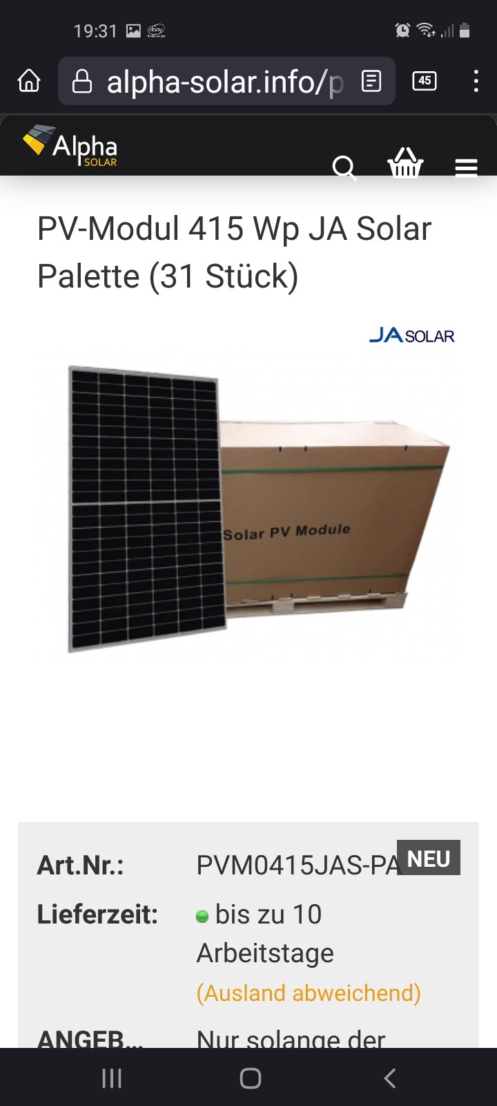

Die Kosten für PV Module sind wegen der Transportkosten gestiegen. Im Großhandel kostet der Wattpeak ab ca. 33ct Netto (161€ Brutto/410W Modul). Bei Containerabnahme und Streckengeschäft direkt vom Hafen Holland habe ich vor einen Monat 30ct/Wp genannt bekommen. Übrigens rät der Großhändler von JaSolar ab, da sie einige Rückläufer hatten.

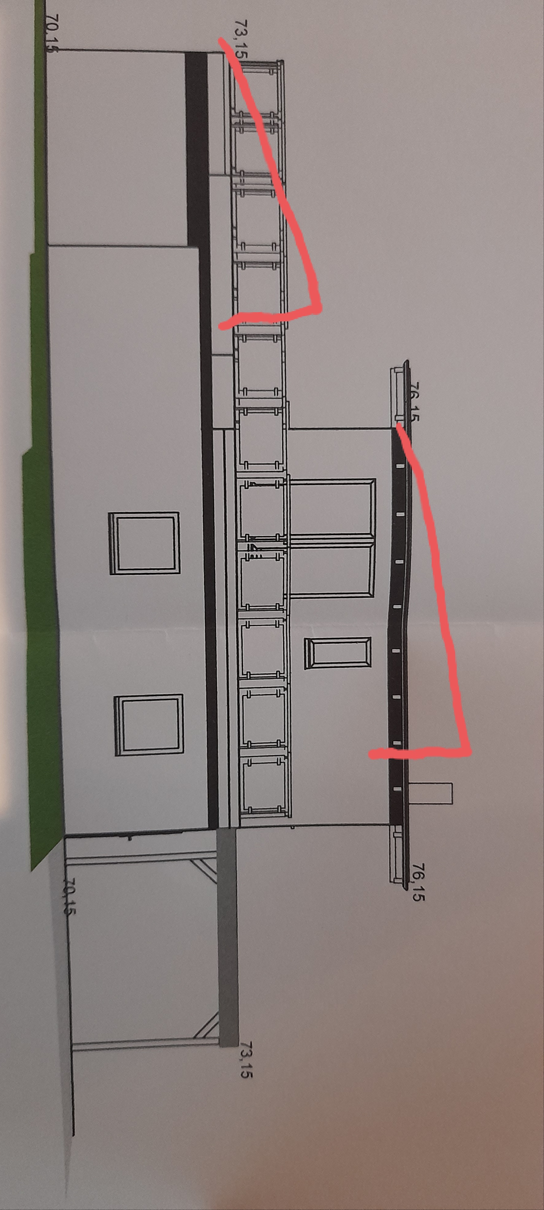

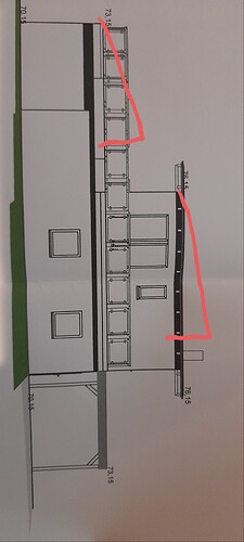

Flachdach, mit Ständerkonstruktion  aus Alu auf 32°. Platz ohne Ende
Bilder vom Bauantrag poste ich später mal.

Da ja JASOLAR nicht empfohlen wurde, wäre ich über einen Tipp für einen anderen Anbieter dankbar mit ca. 400watt

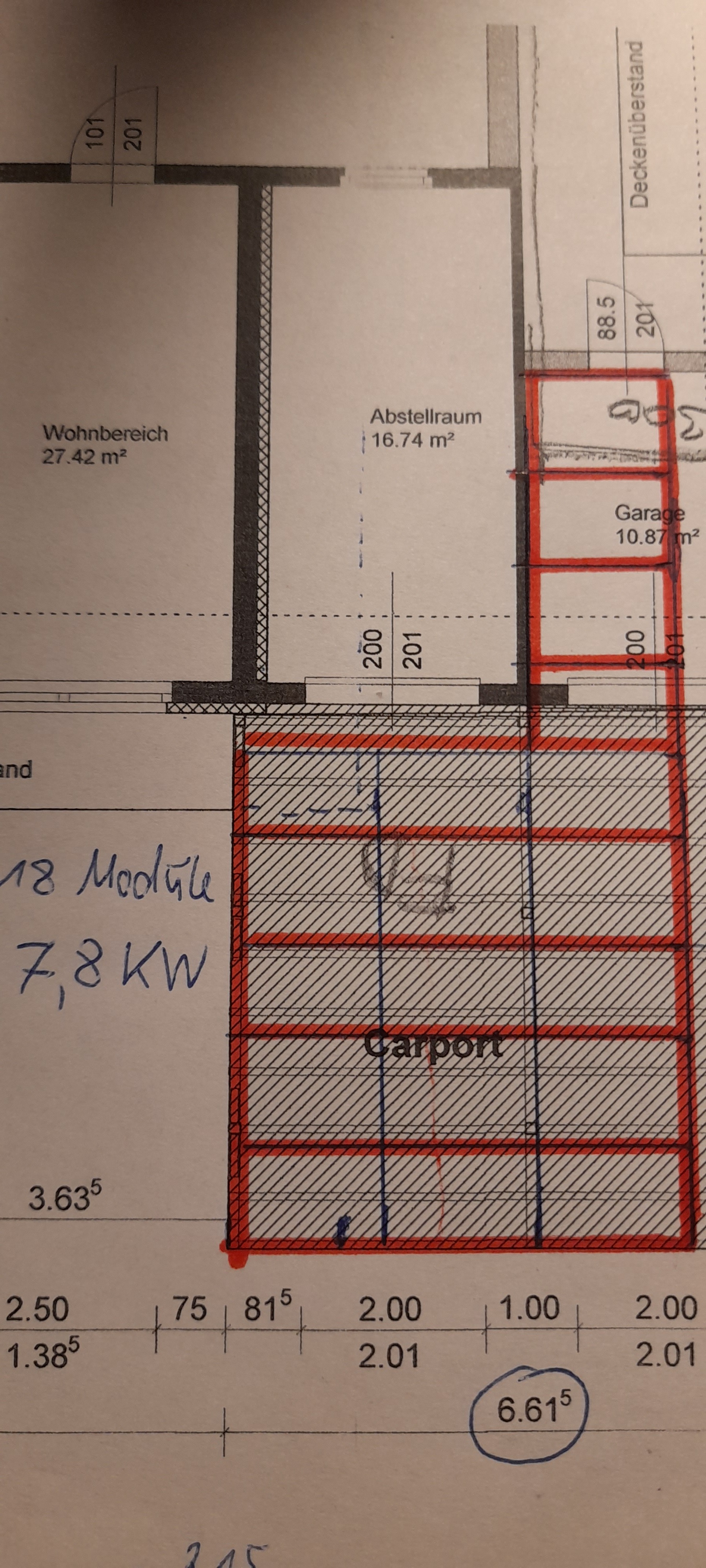

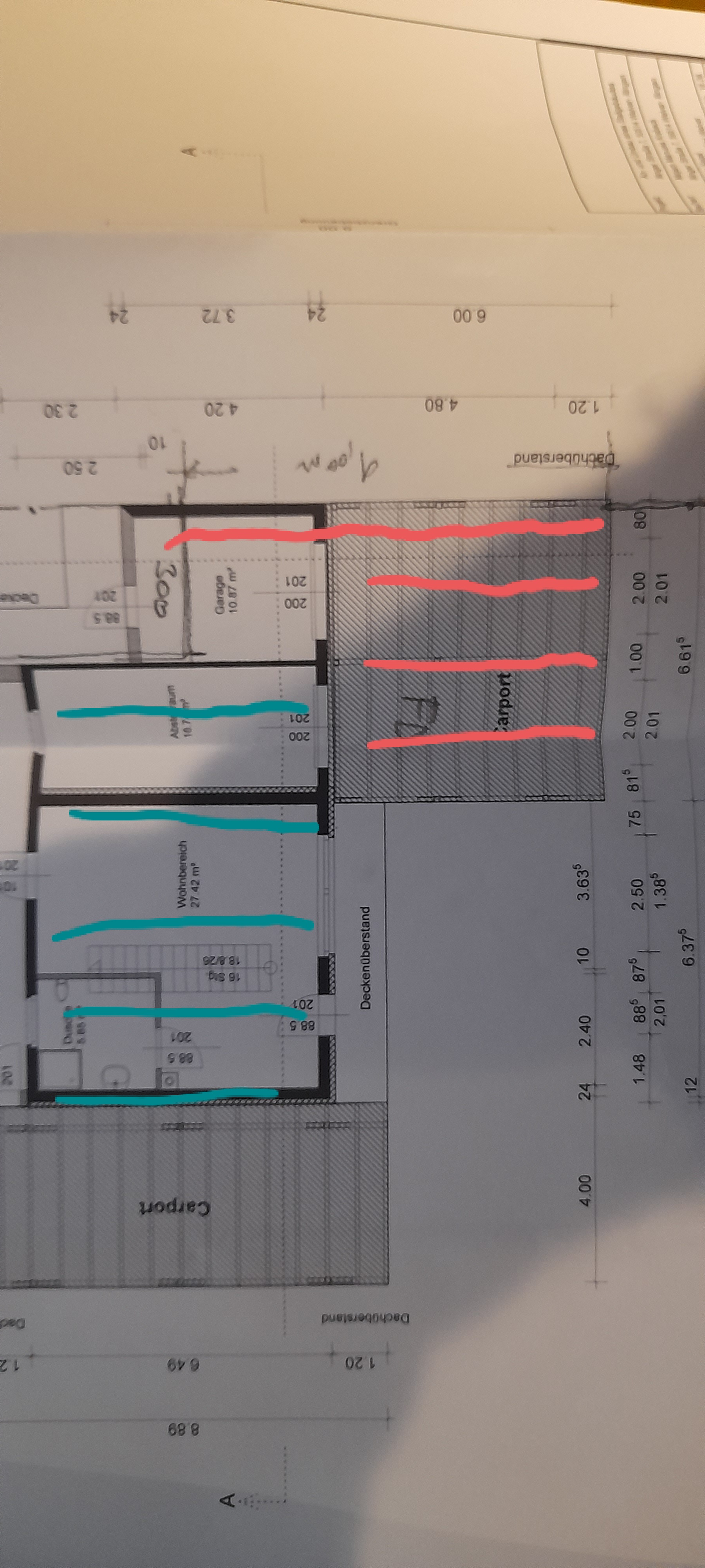

18 Module a 410Watt ca. 7,8kw
2. Schritt Erweiterung ca 7,8kw dazu.
Ebenfalls 18 Module
Schienen hab ich. Jetzt brauche ich erstmal:

bei 18 modulen wären 2 strings a 9 module für den victron mppt 450/100 ideal später kannst du dir dann och einen zweiten kaufen für die anderen 18 module
die ja solar haben eine zu hohe spannung bei -10C° von 55V damit sind 2x9 am victron mppt nicht möglich
schau dir die trina module an
TSM-390DE09.08
TSM-395DE09.08
TSM-400DE09.08
TSM-405DE09.08
die haben 45V bei -10C° und wären mit 2x9 konfiguration am victron mppt 450/100 machbar

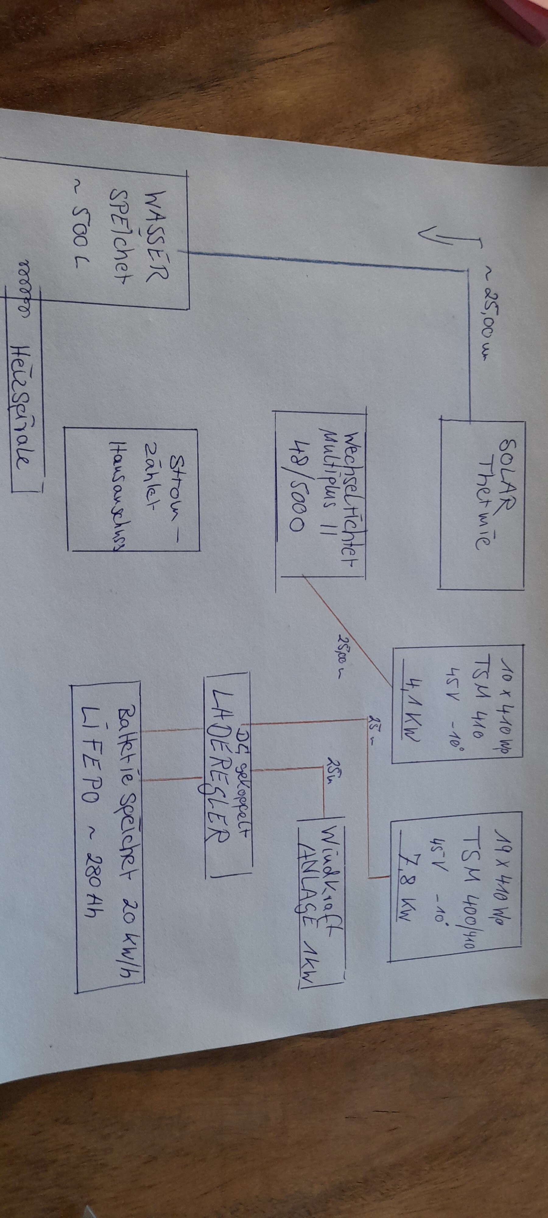

Muss jetzt doch 3phasig machen, da ich Starkstrom brauche für eine Säge.
Montagenat., Module, Wechselrichter und Batterie sind mir ja jetzt bekannt.
- TSM 410
- Multiplus 48/5000
- Lifepo ca 280Ah ca 20kw (hier Sammelbestellung)
Kann mir noch jemand sagen, was ich an Zubehör für meine Einkaufsliste benötige?
