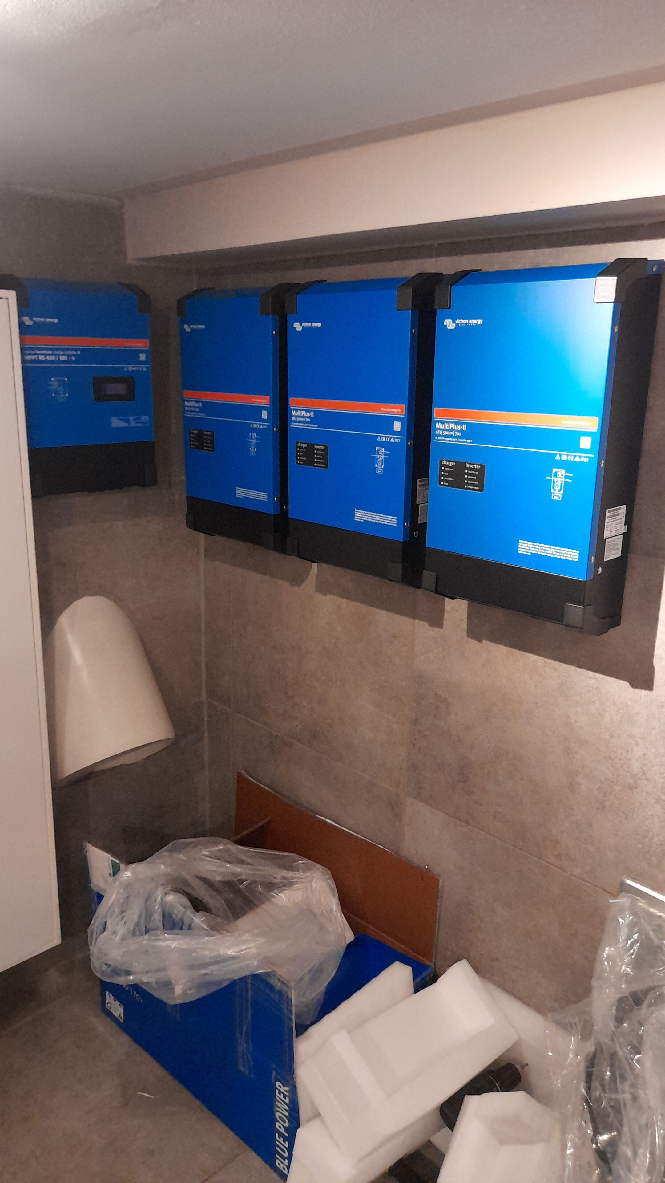

Meine 3 Stk. MULTIS 48.5000.70 hängen jetzt. Möchte darunter einen Brüstungskanal legen.
Kann mir jemand sagen welcher Querschnitt sich für die Verkabelung anbietet?
3x Multiplus 48/5000
1× Mppt RS 450.100
1x Cerbo GX
2x Lynx Power In
1x Mk3
1x EM24
15kw Lipo Speicher
20kw Module 395wp
Sicherungsautomaten brauch ich auch noch.
Mfg
35mm² bei 70A bis ca 2m
ist etwas knapp bei dir für die lüftung nach oben hin schau mal ins handbuch
oder gehts nicht anders?
Ist ja 30cm von der Decke bzgl Stauwärme entfernt. Bekommt links in der Ecke noch einen Lüfter, der anspringt, wenn die Temp. steigt. Im Keller sind immer 17° Grad das ganze Jahr.

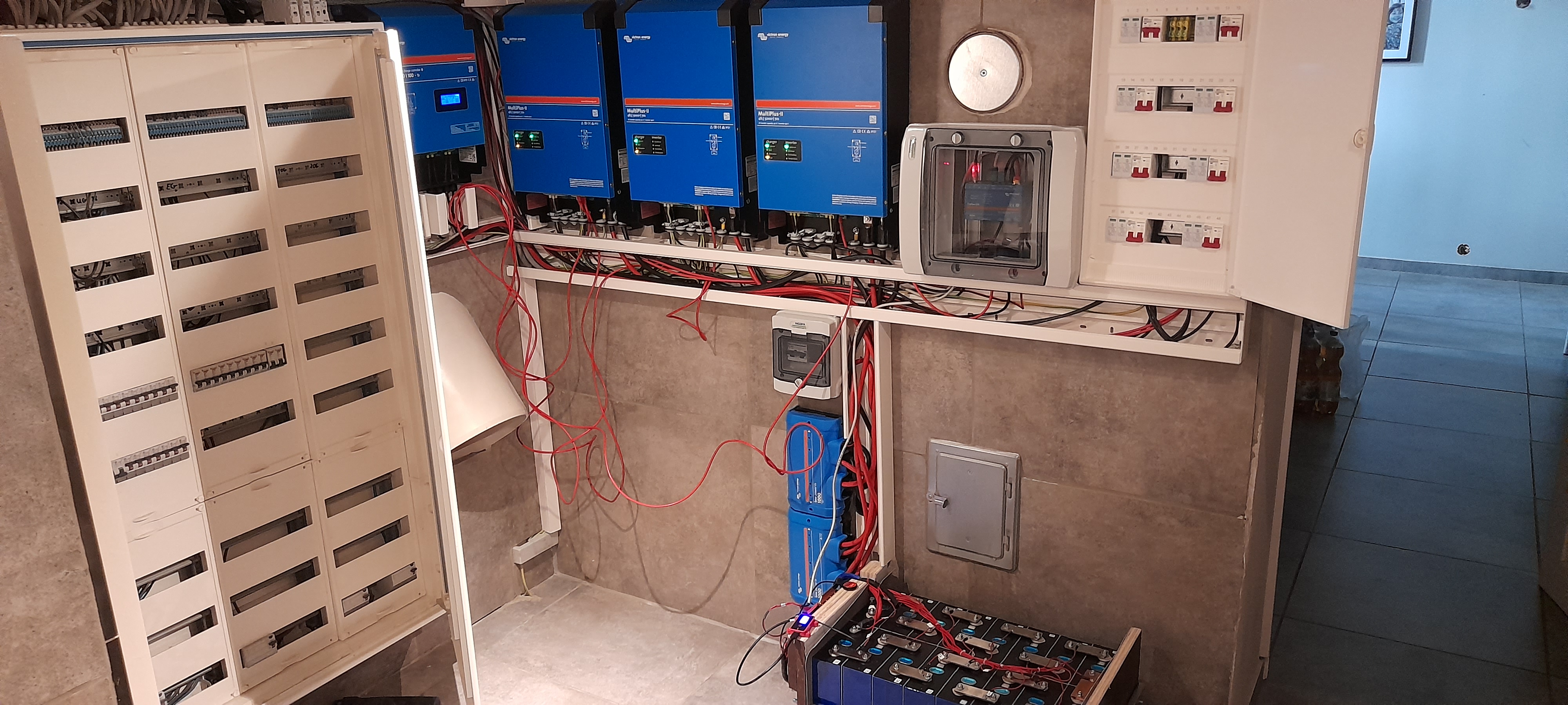

kannst du noch zum abschluss ein bild von deiner installation der geräte und der akkus machen?

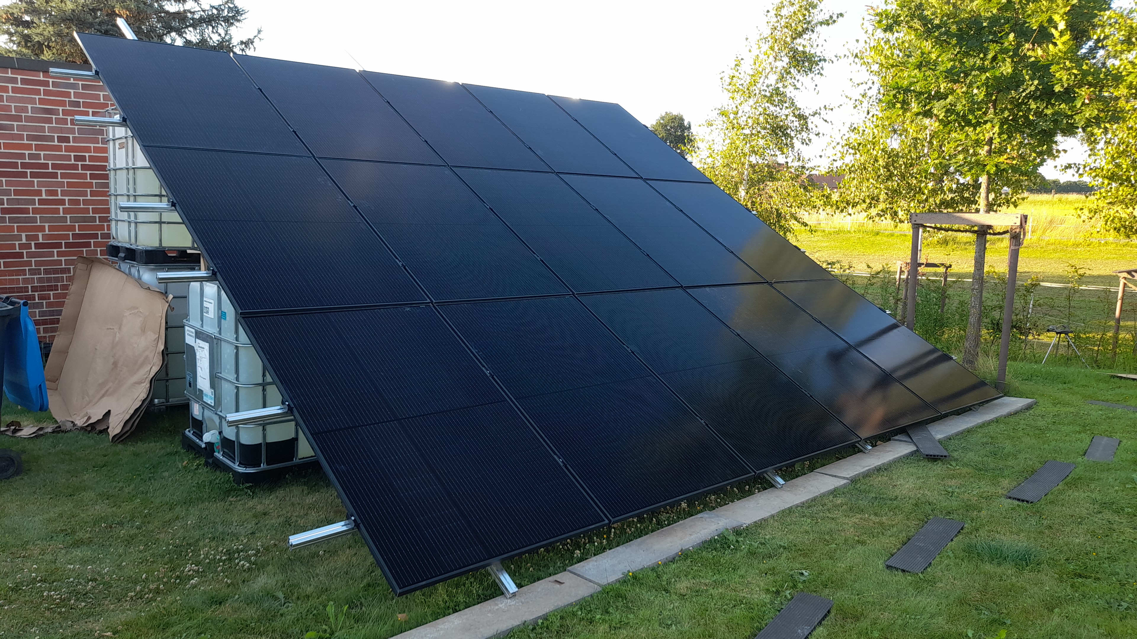

Wird noch erweitert mit Batterie, Laderegler, Module und Warmwasser
Mal was anderes...

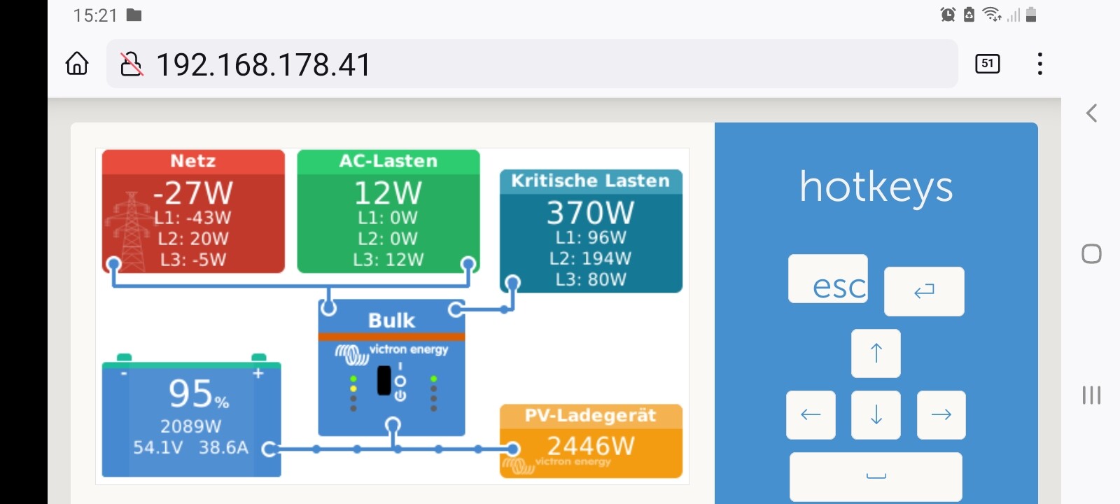

Schöne Installation, hast gut verteilt. Prüfe die Konfiguration Deiner Anlage, Deine MP2 sind am floaten. Oder hast Du einen AC-WR im Einsatz?
Denke mal, da war die Batterie voll und das Hausnetz hatte kaum Last.
Diese Feineinstellung ist gerade etwas kompliziert. Der Cerbo findet das Daly BMS noch nicht und kann nicht genau sagen, wie hoch die Spannung ist. Daher hab ich den Ladespannung vom Cerbo eingetragen, damit die Batterie nicht abschaltet.
Sobald die Batterie 30% hat entnimmt er ausm Netz und läd Nachts mit 50watt die Batterie.
Diese Einstellmöglichkeiten sind enorm.

Mal was anderes...
cool
aber friert das wasser da im winter nicht ein und platzen die ibc container dann nicht?
Mal was anderes...
cool
Nee, darf man nur nicht komplett voll machen, dann dehnt sich das Eis nach oben aus. Hab schon ewig Wasser in solchen Tanks draussen für die Tiere.
