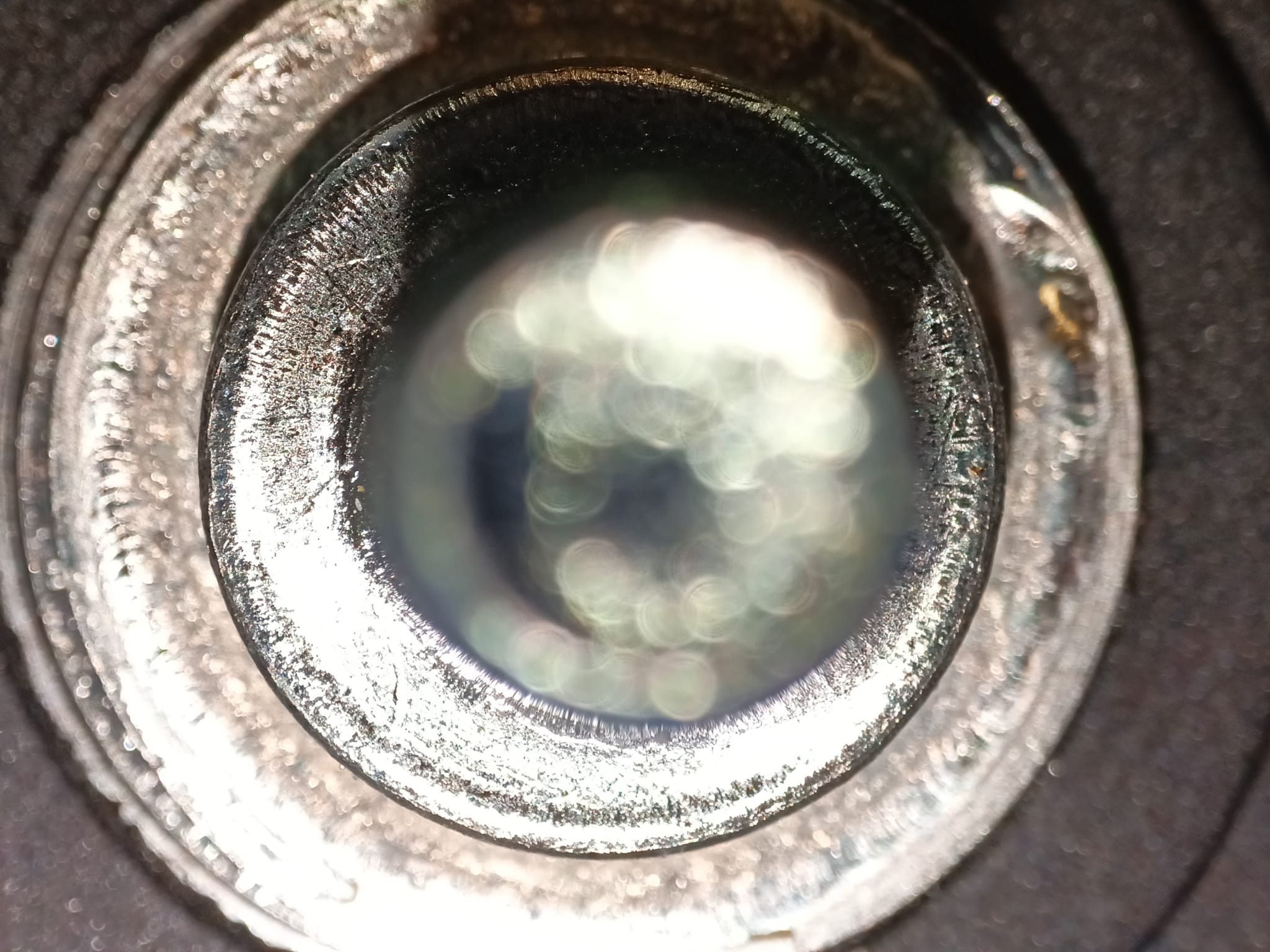

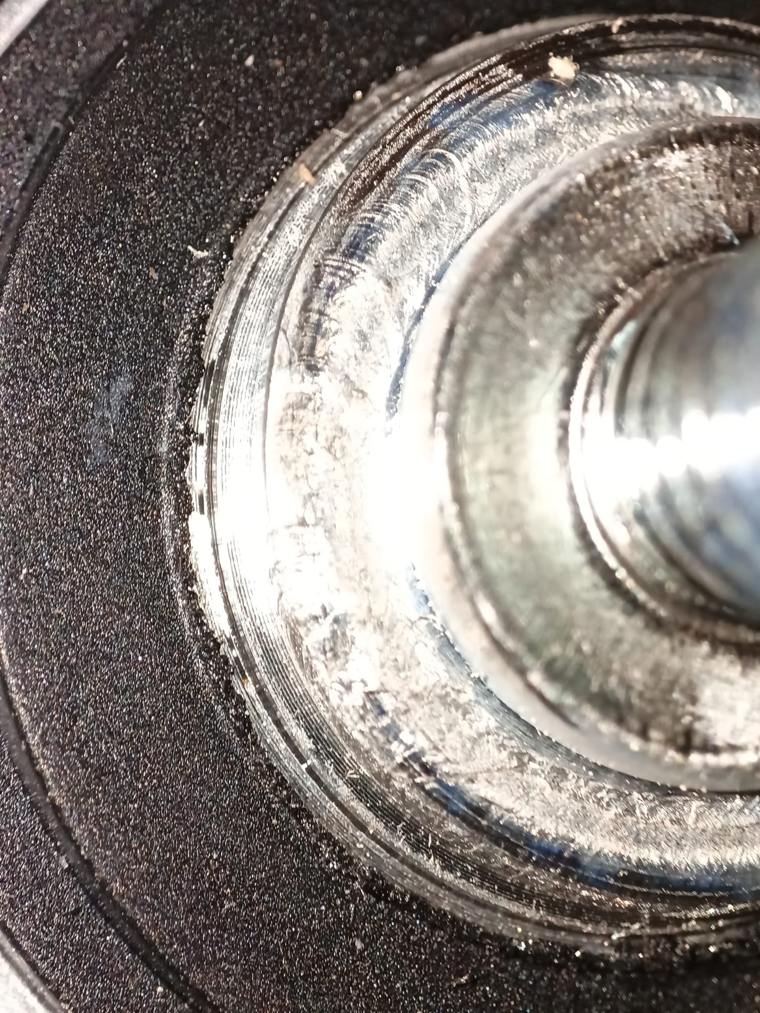

In den Zeichnungen ist klar ersichtlich, dass diese Terminalschrauben an sich eher nicht zum Produkt gehören, so Du die Querschnitte und Seitenansicht anschaust. Such mal nach dem Begriff terminal und Du wirst sehen, dass die nicht erwähnt sind.
Hast Du die Schrauben eingedreht oder waren die schon drinnen ?
Falls die drinnen waren, dann schraub die mal vorsichtig raus, denn dann könnten die Zellen bereits in einem Fahrzeug, einem Hotrunner, in Nutzung gewesen sein. Denen reichen für die Hotrunner 3 bis 6 Monate Nutzung, wo die in gewerblichen Fahrzeugen wie Bussen oder Taxen oder Vans so 16 bis 20h am Tag laufen mit 2 Fahrern, wo die Zellen später dann weiter an unsere Händler gehen, ohne dass es denen einen Verlust beschert hätte (weil professionelle Zell Dealer denen zur Kurzzeitnutzung vermieten, die die selber von EVE bezogen haben).
Das sind aber eben jene B Zellen, die an sich nie ins Auto sollten, aber über den B Sale von EVE genau dort in den passenden Einbauräumen landen oder in anderen stark genutzten Einsatzgeräten, sprich hohe Anzahl Zyklen machen, denn nur dort lohnt sich diese Art Mietgeschäft vor dem Export.

wegen den Terminals ich habe angeschweißte Studs die sehen allerdings auch etwas seltsam aus aber k.A vielleicht kommt das von dem Weldingprocess.

Diese geschweißten Studs sind schwer zu erkennen, vielleicht hast Du noch Fotos von der Seite, wo man evtl. den Aufbau erkennt.
Die EVE Zellen selber kommen flach und werden auch in Fahrzeugen zu Paketen verschweißt, wo es dann beim Weiterverkauf meist Schweißpunkte auf den Terminals gibt, die die Erstnutzung verraten, also die Gebrauchsspur. Bei EVE gab es direkt sonst Adapter, um die als HomeStorage zu nutzen, die letzten sind so U förmige, die ein Kumpel bekam, aber gefühlt schweineteuer, sprich 32 x LF280K ddp von EVE für grob über 5500€, aber kann auch die LF302K gewesen sein, weil die schon sehr dick sind, die er kriegte.

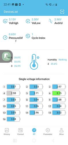

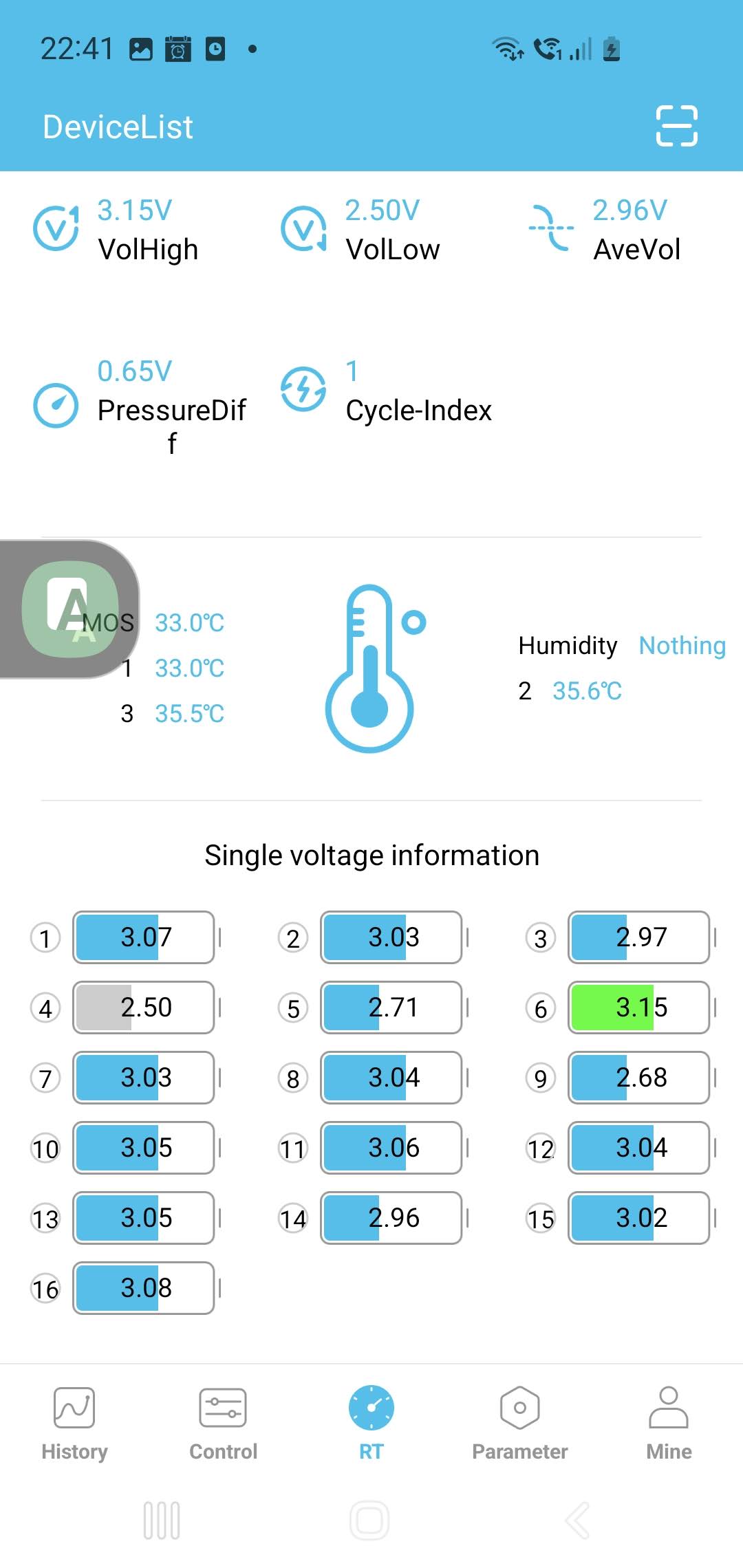

So ich bin jetzt noch beim Laden
bis 3,39 Volt waren alle Zellen nur mit 0,01V Divergenz Balancer ausgeschaltet
Das BMS sagt mir einen Ladezustand von 88% dann ging eine schnell hoch ich hab dann wo die eine 3,63 Volt hatte das Laden abgedreht d.h alle anderen waren noch auch 3.39 und die eine ging innerhalb von 15min von 3,39 auf 3,63
Irgendwo hab ich mal was von Runner Zellen gelesen.
Glaub das ist kein gutes Zeichen!

Da du scheinbar nicht jede Zelle einzeln getestet hast, weißt natürlich auch nicht, welche Kapazitäten sich darin noch verbergen. Die eine Zelle hat halt eine wesentlich geringere Kapazität wie die anderen Zellen, die ist voll, der Rest noch nicht... kannst eigentlich nicht vernünftig nutzen...oder nimmst es halt hin, die anderen Zellen nie voll zu bekommen. Oder die Zellen hatten alle eine unterschiedliche Ladung und diese Zelle war voller. Alle mal parallel schalten und voll laden bei max. 3,5V, ausgleichen lassen und neu testen oder halt jede Zelle einzeln testen.

Das ist beim ersten Laden normal, wenn du ein Labornetzteil hast, kannst du die je einzeln auf 3.5V bringen und so lange dran lassen bis sie kein Strom mehr ziehen (<1A oder so), die Aktion kann in Summe ein Tag dauern. Später sollten die durch den Balancer zusammengehalten werden können.

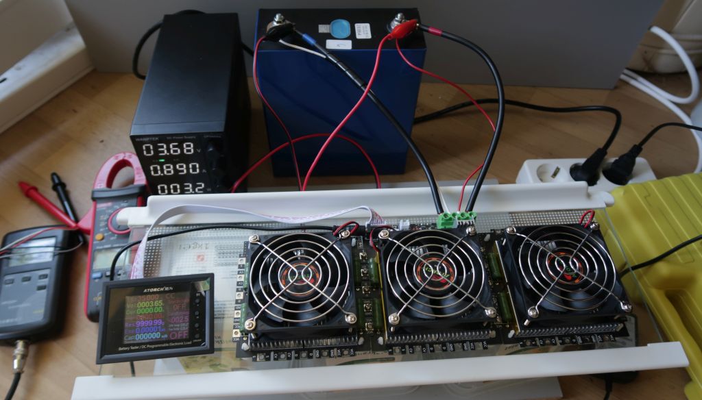

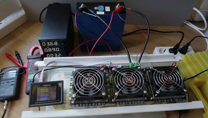

Hallo Leute,
So jetzt hab ich mal die ersten Testergebnisse :frowning:
Alle Zellen Topbalanced 3,65 nur mit Balancer dann nach ca 1h Rast Entladung mit 0,2C
Die erste Zelle(4) die auf 2,5V war lieferte 266AH
In der Liste habe ich die Spannungen sortiert und nachdem was ich beobachtet habe wie schnell die Spannung unter 3V sinkt glaube ich alles was hier jetzt unter 3V liegt würde die 280AH nicht liefern
DIe Zellen waren ja alle leicht Bauchig bei der Lieferung und ich habe die Dicken gemessen
und ich sehe schon eine leichte Tendenz, dass je mehr Bauchig desto schlechter die Kapazität
Eine Einzige Zelle hatte uzw. die Letzte in der Liste hatte die vorgeschriebenen 72mm und die war auch super flach
und das ist auch die die ziemlich sicher über die 280AH geht
Hat jemand Erfahrung mit Rufund oder was sollte ich machen?
Zelle/V/Dicke
4 2,5V 75
9 2,68 74
5 2,71 74
14 2,96 73,5
3 2,97 73,5
15 3,02 73
2 3,03 74
7 3,03 73,5
8 3,04 73,5
10 3,05 72,5
11 3,06 74
12 3,04 73,5
13 3,05 73
1 3,07 73
16 3,08 73
6 3,15 72

Das einzige wie ich die Kapazität jeder Zelle ermitteln kann wäre
ich Teste wieder das ganze Pack und wenn die erste wegschaltet lade ich nur die eine Zelle nach damit das System weiter laufen kann. usw.
ich müßte halt ab da nur mehr mit wenig Strom entladen sonst komm ich mit dem nachladen nicht nach!
Das müsste doch Sinn ergeben, oder?

Die Schritte habe ich photographiert:
2a_Test Setup_Charge_3.65V_Cutoff_1A.JPG.
2b_Full_charged.JPG: Inhalt von Display wie 2a.
3_1_Hour_idle_time.JPG: Inhalt von Display nach 1h
4_Discharge_35A_2.5V.JPG: Inhalt von Display nach Testende.
Ich habe die 5 Fotos nicht kommentiert oder beschrieben, nur erwähnt, dass ich das Strom und Zeit des Messgerätes mit anderen Messgeräten verglichen haben.
Es gab keine Rückfragen, außer die nach den Ergebnissen der anderen Test.
Bei den restlichen Tests mache ich immer nur das letzte Foto und trage die Messungen in eine Tabelle mit den Barcodes und Angaben der gelabelten Kapazität ein.

Also wenn ich keinen Tester kriege müsste ich halt meinen Test in der Art mit Fotos so wie du dokumentieren
Ich würde dann halt auch Fotos von folgenden machen
Charged to 3,65V mit Foto von Zellspannungen
Ruhe für eine Stunde mit Foto von Zellspannungen
Starte Test 0,2C Foto von Smartshunt
wenn erste Zelle auf 2,5 dann Foto von Zellspannungen und Foto von Smartshunt
Keine Ahnung ob das was bringt und ob ich mir das überhaupt antun soll
