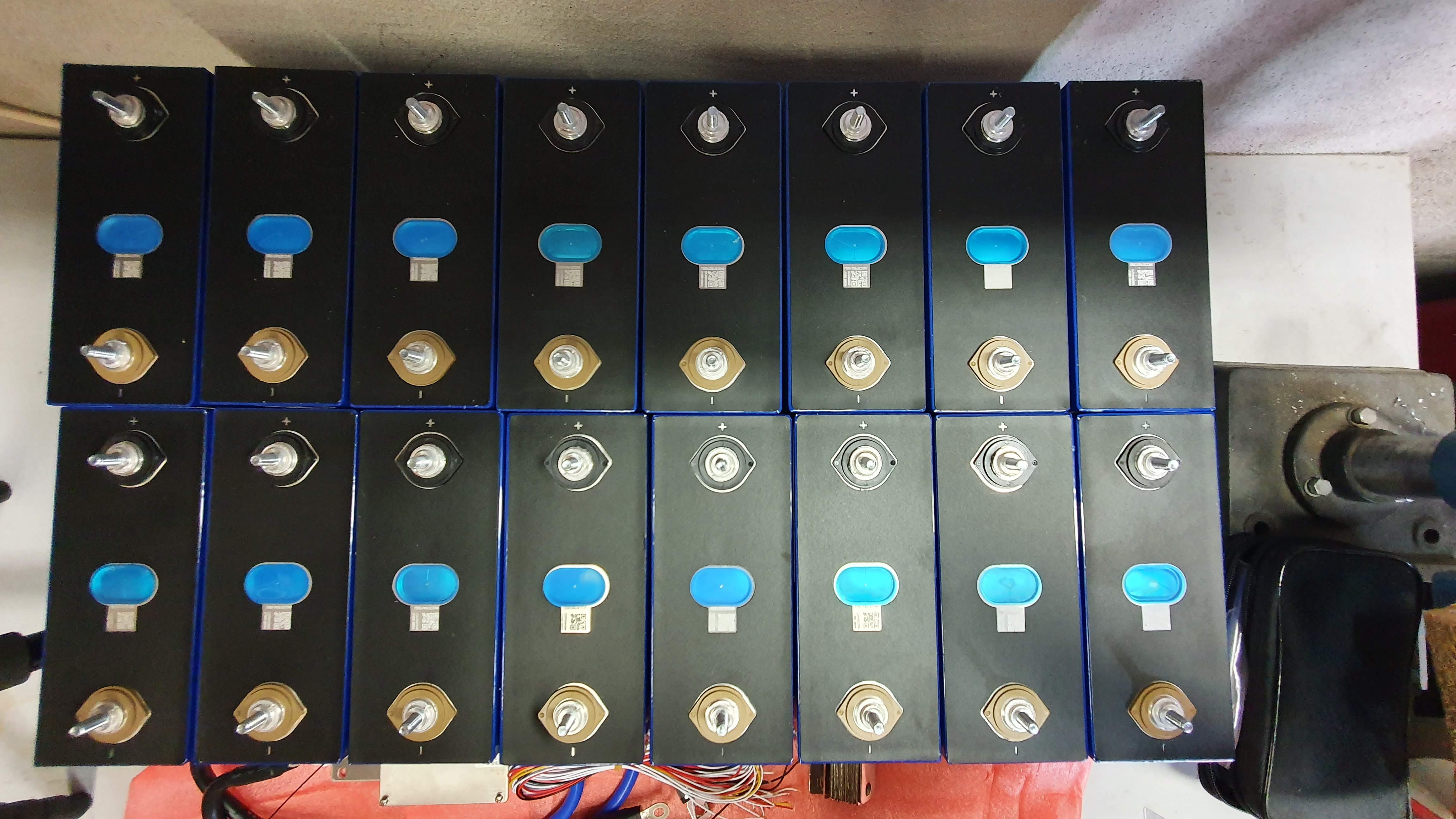

Eine visuelle Überprüfung ergab dass ein paar Zellen leicht gebläht sind siehe Fotos.
Spanneungen der Zellen sind alle exakt gleich 3,295V
Ich möchte die Zellen laut Angabe mit 300Kgf spannen und jetzt dachte ich bei meiner 16s Konfiguration habe ich ja 2 Reihen so würde ich schauen das die 2 Reichen jeweils mit geblähten und flachen Zellen bestückt sind damit die Paketlänge gleich ist.
Des weiteren hätte ich vor, anstatt den gelieferten Busbars, 50mm2 Kabel mit Kabelschuhen mit 6mm Bohrung zu verwenden mit dem Hintergrund eine Maximale Auflagefläche auf den Terminals zu erhalten. Dadurch das ich Welded studs und der Tatsache das die Busbars Langlöcher haben wäre die Kontaktfläche nur mehr ca. 20mm2 und mein Stromfluss durch den Bootsantrieb doch an die 170A gehen kann.
Für Tips und Vorschläge HowToDo wäre ich dankbar!
Ich nehme an das die leichte Blähung normal ist bzw. vorkommen kann aber keinen Qualitäts-Mangel darstellt, oder wie seht Ihr das.

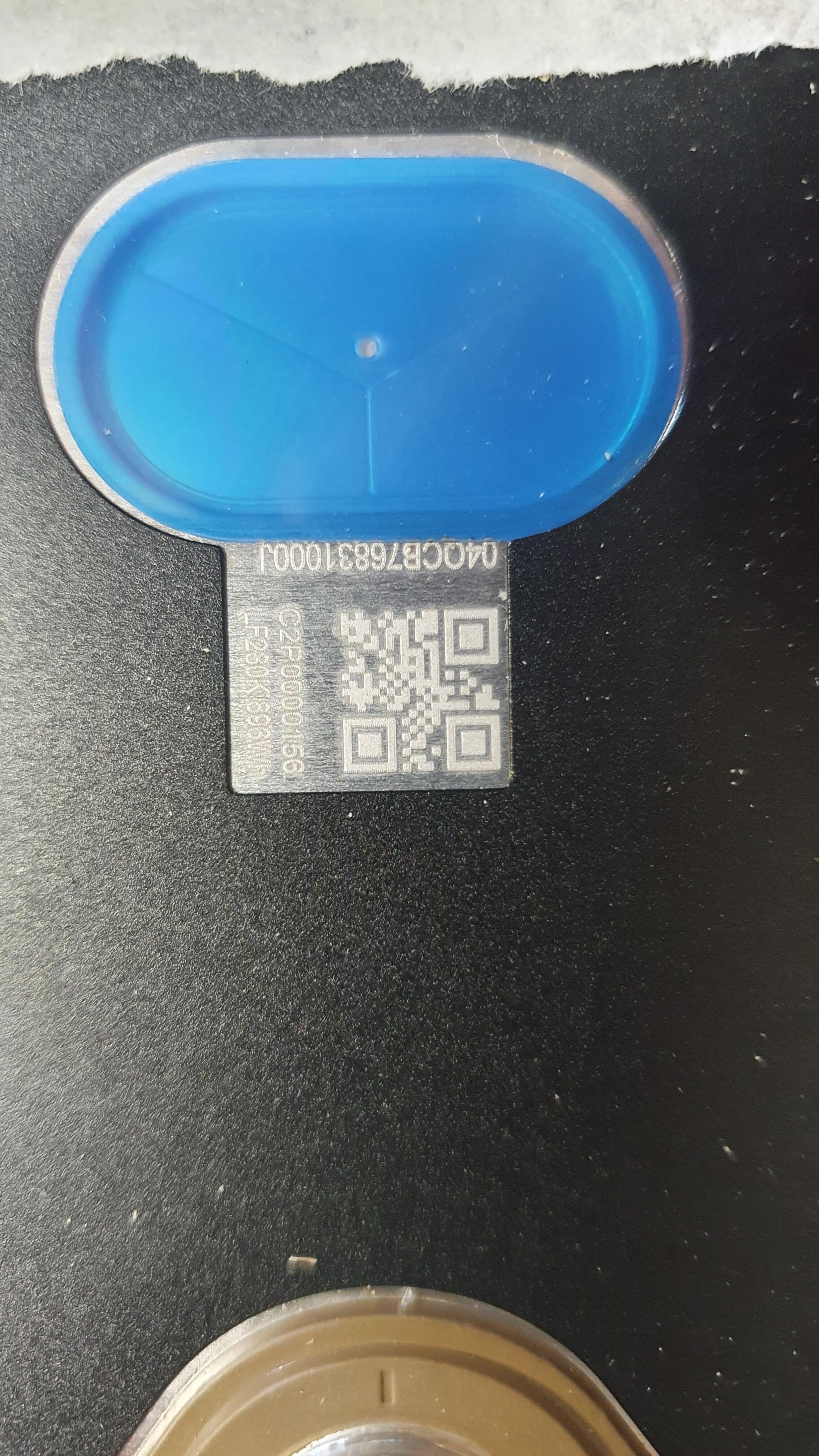

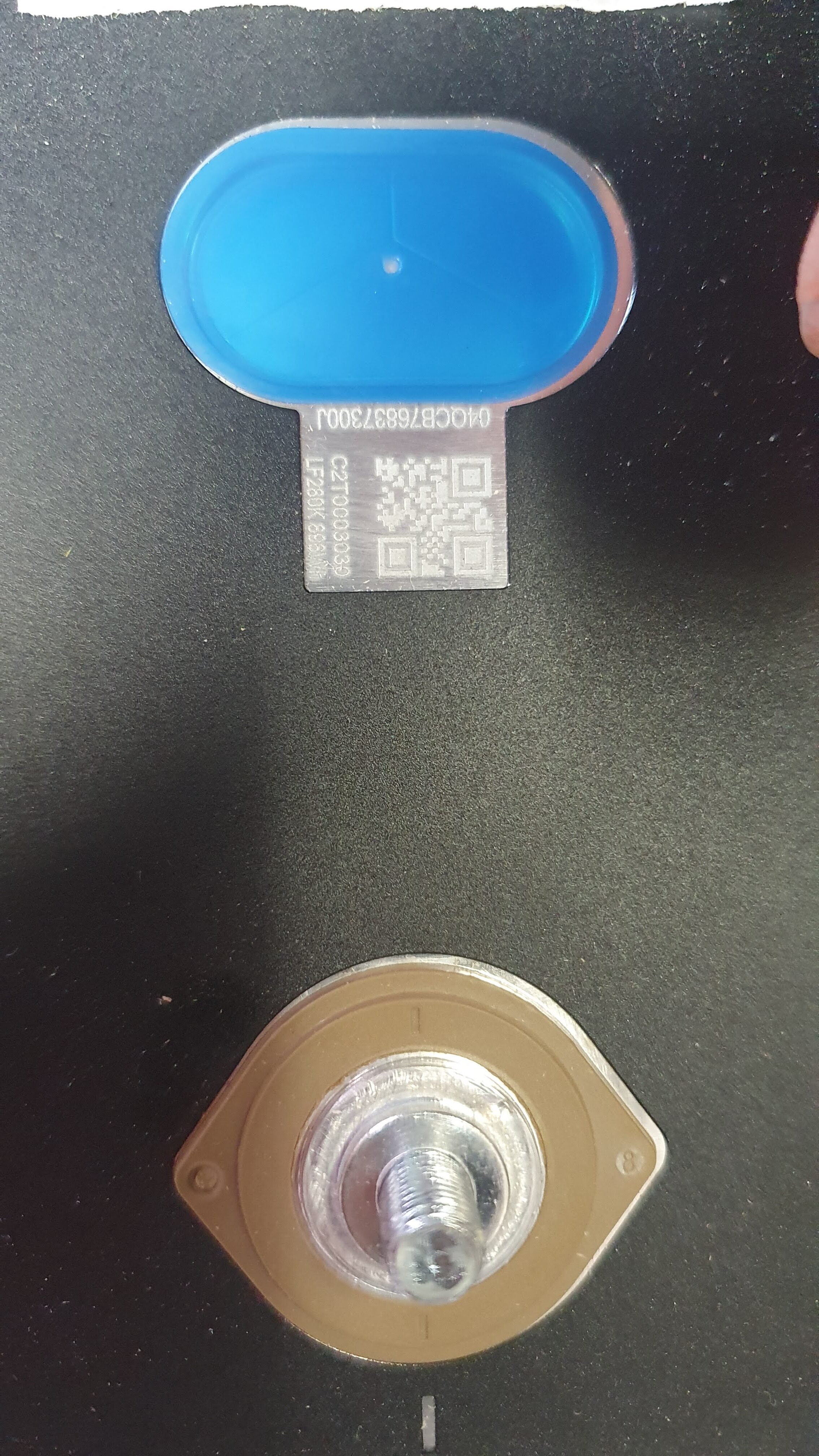

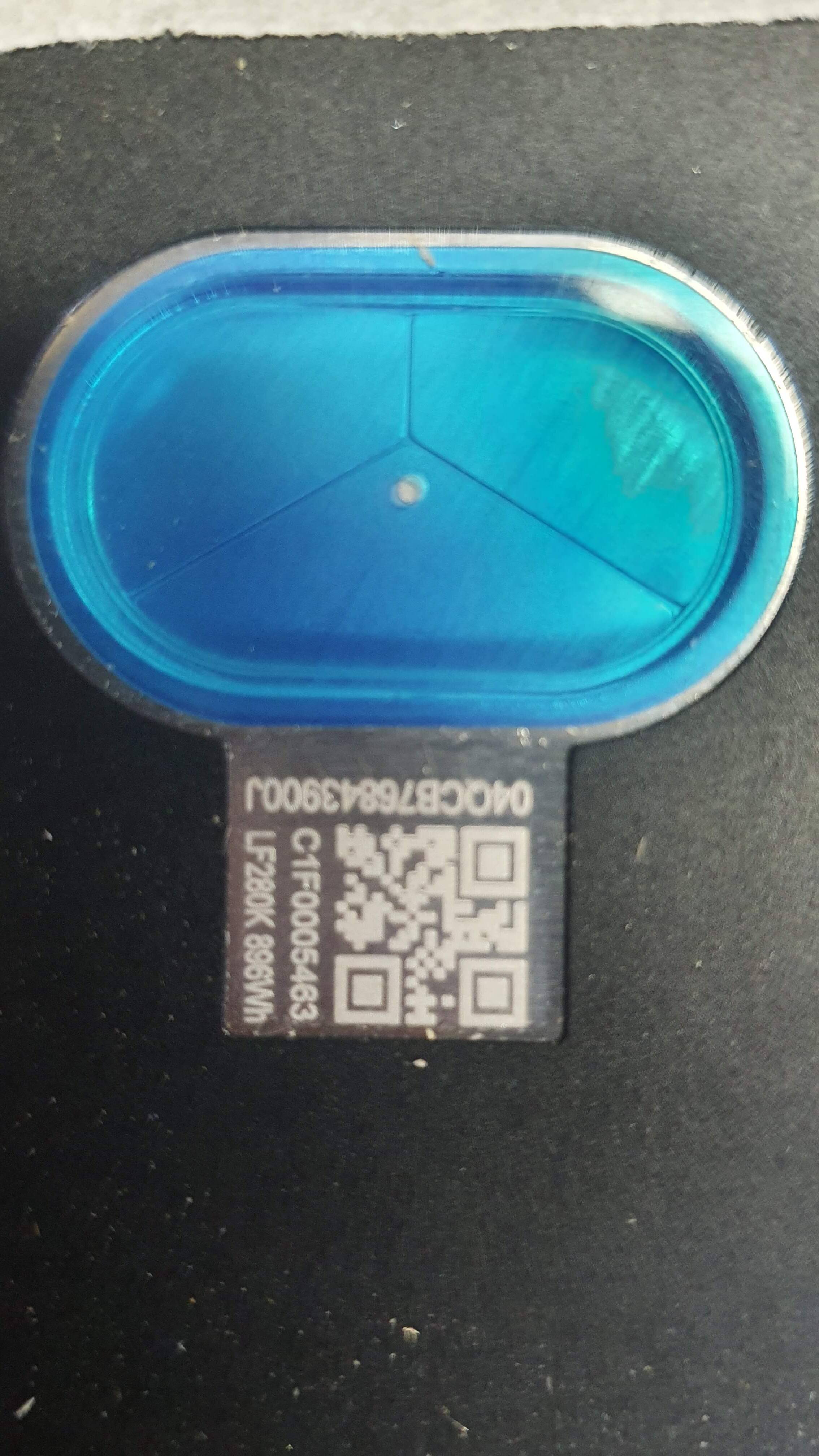

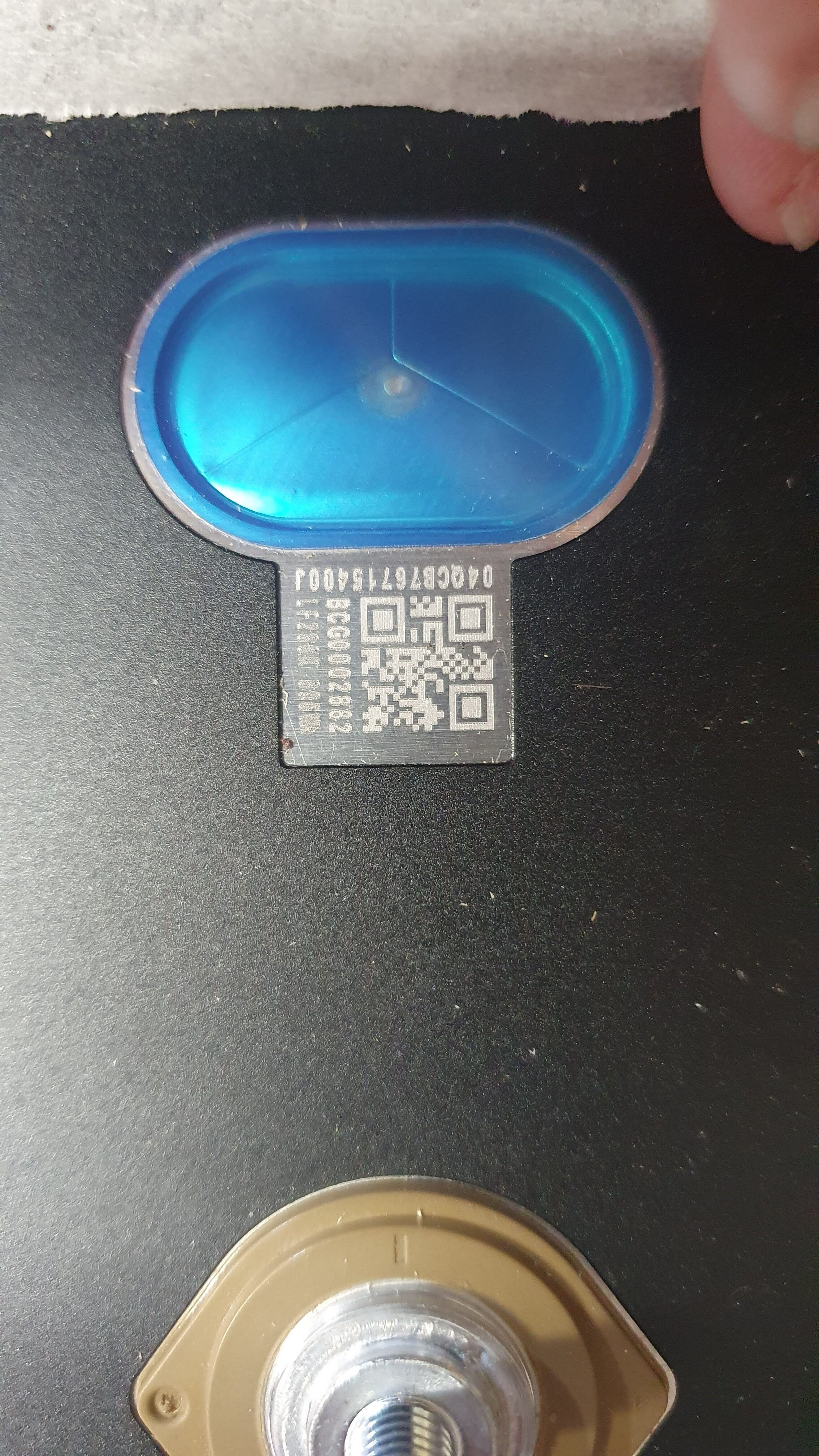

Jetzt hab ich mir die Überduck ventile genauer angesehen und frage mich ob das so passt
vielleicht kann jemand das bei seinen Zellen auch checken
Pic1: schauts aufgewölbt aus also nicht so flach
Pic2: schaut normal aus schön flach
Pic3: schaut normal aus schön flach
Pic4: schauts aufgewölbt aus also nicht so flach

optisch sehen die ok aus
du hast 30tage zeit zum testen ich würde mich beeilen
das heist die seals schauen bei euroen Akkus auch nicht alle super flach aus sondern manche etwas expanded?
Schnell alle auf Kapazität testen ist angesagt, da siehst was du geliefert bekommen hast.
Wenn die Kapazität, Ri und Spannungsabfall laut Datenbatt bei allen passt und die nicht so einen Bauch haben wie ich, dann würde ich mir da keine Sorgen machen.

Also ich finde die Bilder von den Überdruckventilen sehen normal aus! Die Akkus sind ja nunmal ein Industrieprodukt, wo es letztendlich nicht auf Schönheit ankommt.
Meine Ventile sehen alle so aus:

Ich gehe jetzt von EVE LF280K aus, wo Du Datenblatt findest hier
https://www.evebattery-germany.de/wp-content/uploads/2021/11/LF280K-Product-Specification.pdf
Dazu musst Du dann noch wissen, wann Deine Zellen produziert worden sind, denn von der Zelle gab es schon seit 2020 ich meine 3 Revisionen.
Dieses PDF beschreibt die Zellen, die nach 23.3.2021 produziert worden sind unter dem Produktnamen.
In den Zeichnungen ist klar ersichtlich, dass diese Terminalschrauben an sich eher nicht zum Produkt gehören, so Du die Querschnitte und Seitenansicht anschaust. Such mal nach dem Begriff terminal und Du wirst sehen, dass die nicht erwähnt sind.
Hast Du die Schrauben eingedreht oder waren die schon drinnen ?
Falls die drinnen waren, dann schraub die mal vorsichtig raus, denn dann könnten die Zellen bereits in einem Fahrzeug, einem Hotrunner, in Nutzung gewesen sein. Denen reichen für die Hotrunner 3 bis 6 Monate Nutzung, wo die in gewerblichen Fahrzeugen wie Bussen oder Taxen oder Vans so 16 bis 20h am Tag laufen mit 2 Fahrern, wo die Zellen später dann weiter an unsere Händler gehen, ohne dass es denen einen Verlust beschert hätte (weil professionelle Zell Dealer denen zur Kurzzeitnutzung vermieten, die die selber von EVE bezogen haben).
Das sind aber eben jene B Zellen, die an sich nie ins Auto sollten, aber über den B Sale von EVE genau dort in den passenden Einbauräumen landen oder in anderen stark genutzten Einsatzgeräten, sprich hohe Anzahl Zyklen machen, denn nur dort lohnt sich diese Art Mietgeschäft vor dem Export.
Jedenfalls sagte mir das mein Chinese spontan beim Anblick Deiner Lieferungsfotos, wobei er dann weg war, weil er in eine Kontrolle kam und seither nicht erreichbar ist, allerdings öfter vorkommt seit Corona.
Sein spontaner Eindruck hilft Dir jetzt aber nicht wirklich weiter, nur hast Du jetzt vielleicht eher einer Idee, woran Du sein könntest, wenn die Produktionsdaten bis zum Versand eine Zwischen- oder besser Erstnutzung zugelassen haben könnten, zumal die Nutzung in Fahrzeugen etc. gerade unter hohen Strömen erfolgt, also typischerweise Schwellen begünstigen. Frag mal einen der Käufer hier, die bei EVE Zellen geordert haben, ob deren Zellen geschwollen waren, bei Lieferung oder danach.
Du darfst jetzt jedenfalls messen und dokumentieren, wie lang Dein Stack in dem Karton ist und danach kommt das Thema, die alle zu verspannen und erneut zu messen, wobei ich davon ausgehe, dass die nicht die Specs erreichen werden, also 72 +/- 0,5 mm
Nochmals achte auf Deine Argumentation über die Fakten des Herstellers, wo für LF280K eine 72 mm Ausgangsbreite angegeben wird.
Dann sag der Verkäuferin, was ihre genannten 3% bis 5% in der Realität bedeuten würden
3% = 2,16 mm
4% = 2,88 mm
5% = 3,6 mm
je Zelle und damit bei 16 Zellen 34,5 mm bis 57,6 mm
Der Hersteller sagt aber unter Verspannung 0,5 mm je Zelle, also 8 mm insgesamt, keine 34,5 mm.
Wenn Du also die Zellen nun verpressen kannst, dann ergeben 16 Zellen maximal 16x (72mm + 0,5mm) = 1160 mm = 116 cm
Es liegen also Welten zwischen Verkäuferangabe und Herstellerangabe.
Du musst Dir nun halt Mühe geben, all die Schwachstellen der Zellen zu finden, die vor allem auf eine vorige Nutzung hindeuten, also Gebrauchsspuren, die nicht von Dir sein können oder gar eine Neu Einkleidung, denn PayPal legt da großen Wert drauf, nachvollziehbare Angaben zu erhalten und das THema dürfte am Ende von einem PAyPal Mitarbeiter in China und BatterieProfi entschieden werden über den Druck, dass der Händler die Zellen ansonsten bitte abholen dürfe. Nur so kommt dann noch eine Erstattung zustande, wenn PayPal mit Alibaba Tacheles redet und Alibaba denen auf die Zehen springt, dass es weh tut. Dazu brauchst Du aber vor allem Fotos, die all Deine Bemühungen zeigen, dass Du beweisen willst und kannst, dass die Zellen nicht in der Herstellertoleranz sind.
Ich vermute, dass die erst Hürde die Vermessung des Gewichts bei der Verspannung ist, aber danach Fakten auf dem Tisch liegen werden.
