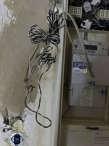

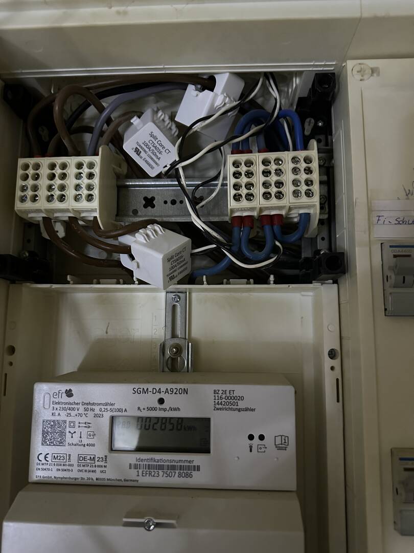

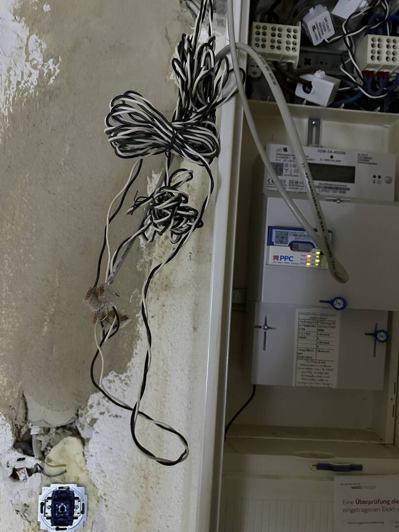

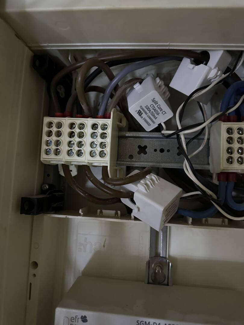

Warum Smartmeter? braucht Deine Funkverbindung zwischen Stromzählerkasten und WR? falls nein, benutze die CT-Klemmen die hast Du schon bezahlt, die sind besser weil schneller.

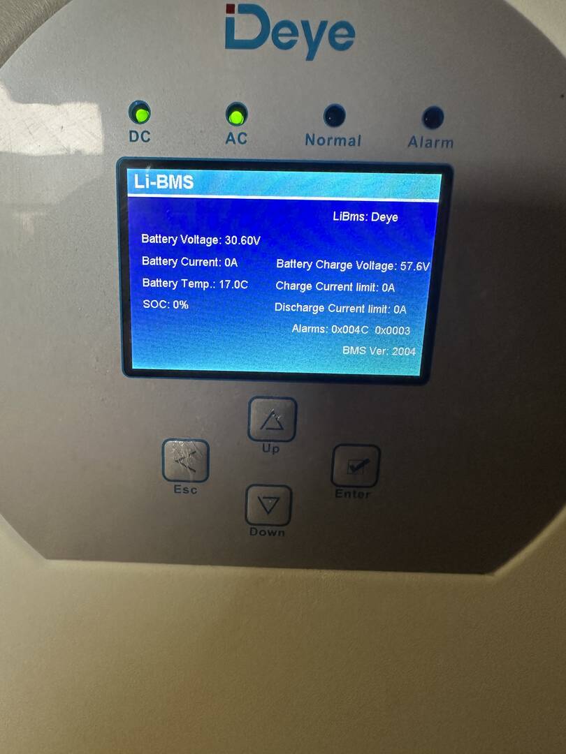

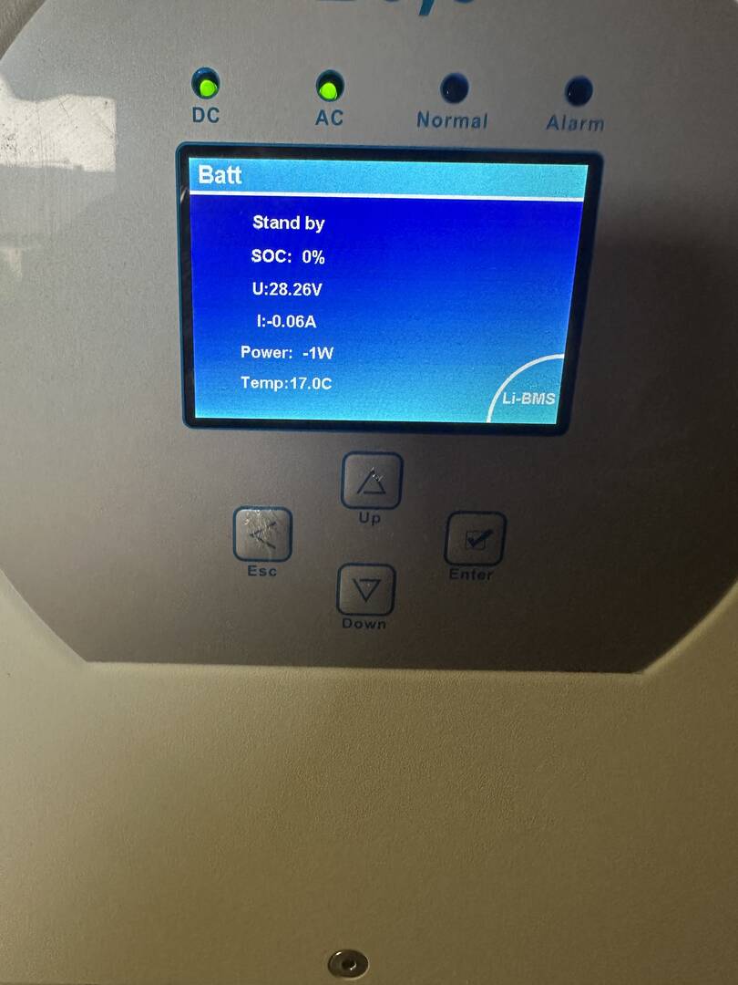

Ich bekomme absolut keine Verbindung zu meinen Batterien ich habe mehrere Kabel versucht erst wird eine Batterie erkannt dann bricht die Kommunikation ab meinen Elektriker erreiche ich nicht mehr und kenne mich absolut nicht aus
ich habe verschiedene Forums nach gesehen mehrere Möglichkeiten ausprobiert jedoch keinen Erfolg
ich habe 3 Speicher angeschlossen
bekommst Du mit nur einer Batterie eine dauerhafte stabile Verbindung?
Nein absolut nicht egal was ich mache zumal die anderen Akkus noch nicht mal mehr zu leuchten beginnen wenn man sie einschaltet

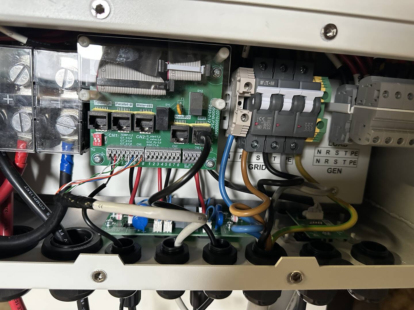

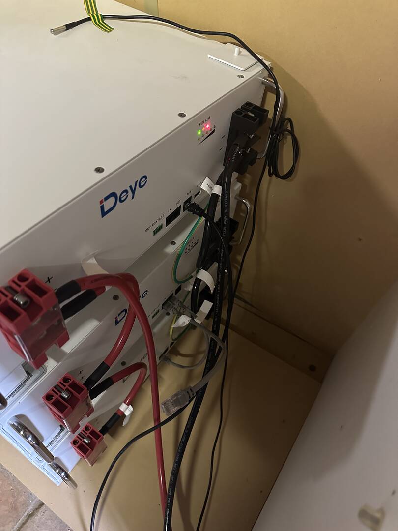

Also den Speicher kenne ich nicht, habe aber den Deye seit über einem Jahr erfolgreich im Einsatz. Mein Speicher ist ein Eigenbau, zwei 15 kWh Blöcke mit einem BMS welches das Pylontech Protokoll versteht. Bei mir muss einer der Speicher als Master und einer als Slave konfiguriert werden. Das geschieht über DIP Schalter am BMS.
Wie du sieht kommt ein weißes Kabel von rechts vom Deye und geht in den Master. Das steckt im Deye in der BMS Buchse (RJ45). Vom Master geht ein Kabel aus dem OUT- Ausgang auf den Slave. Ich habe da noch einen Splitter dazwischen gemogelt, damit ich über einen Modbus-Umsetzer den Datentransfer belauschen kann. Das ist das graue Kabel, was vom Splitter nach oben geht.

Ich habe gedacht das man vielleicht den smartmeter dazwischen setzen kann damit es funktioniert

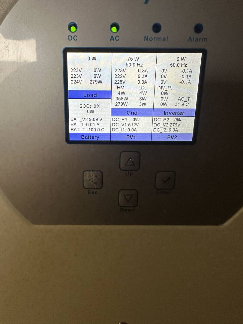

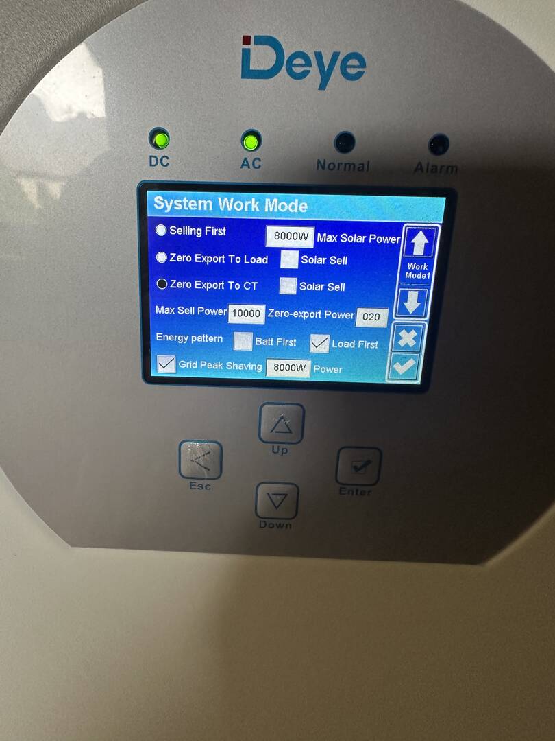

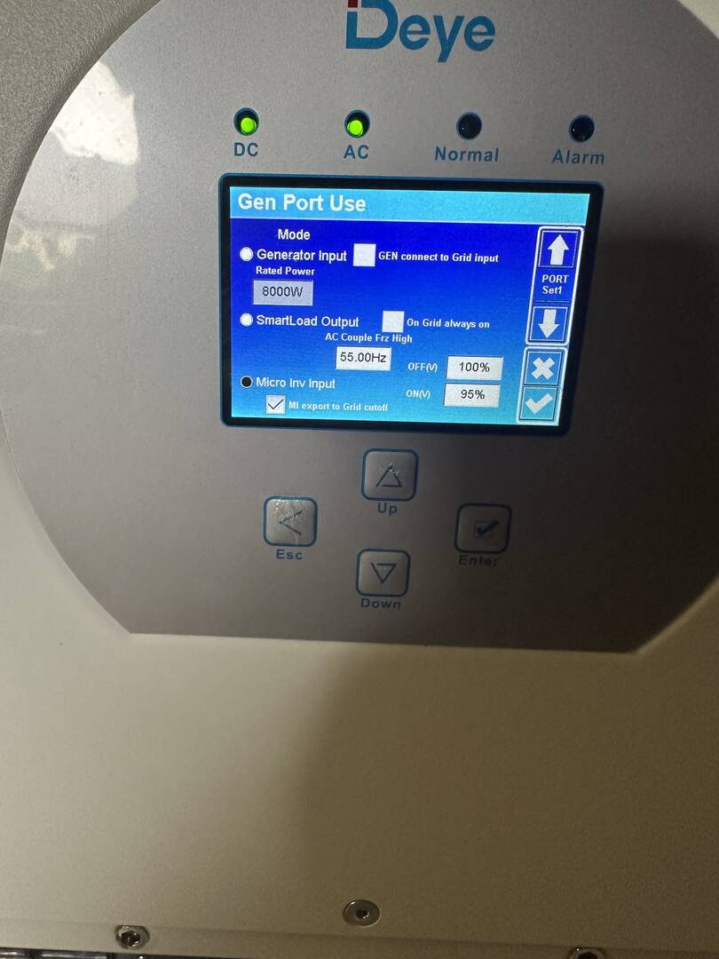

die Module hast Du wohl an einem anderen WR angeschlossen, obwohl ich einen MC4 Stecker da unten erahnen kann deswegen auch den MI Inverter Eingang aktiviert?

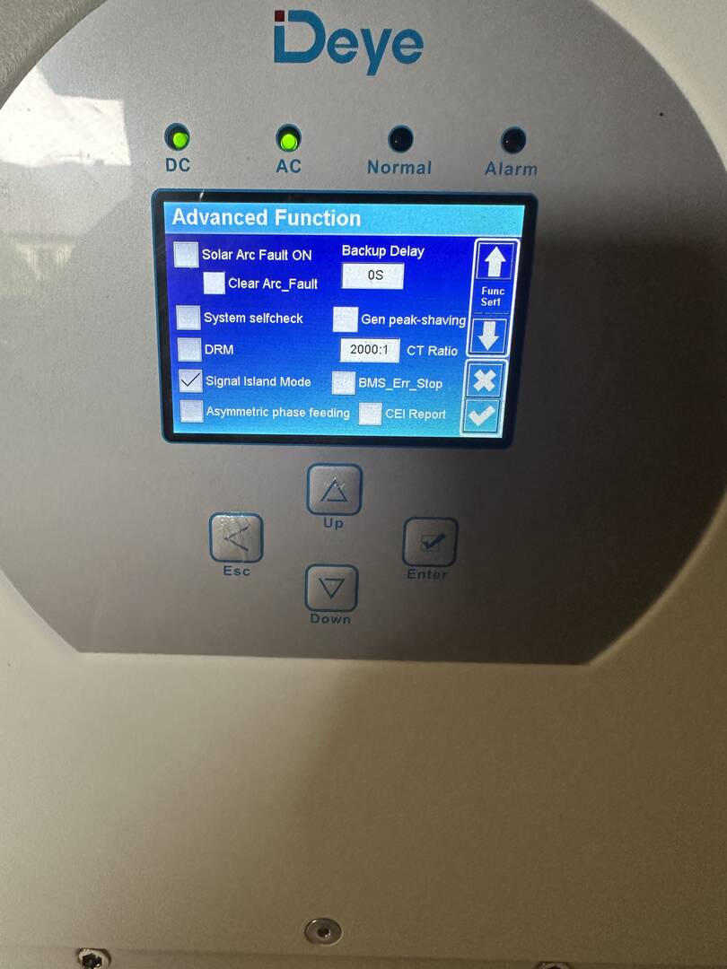

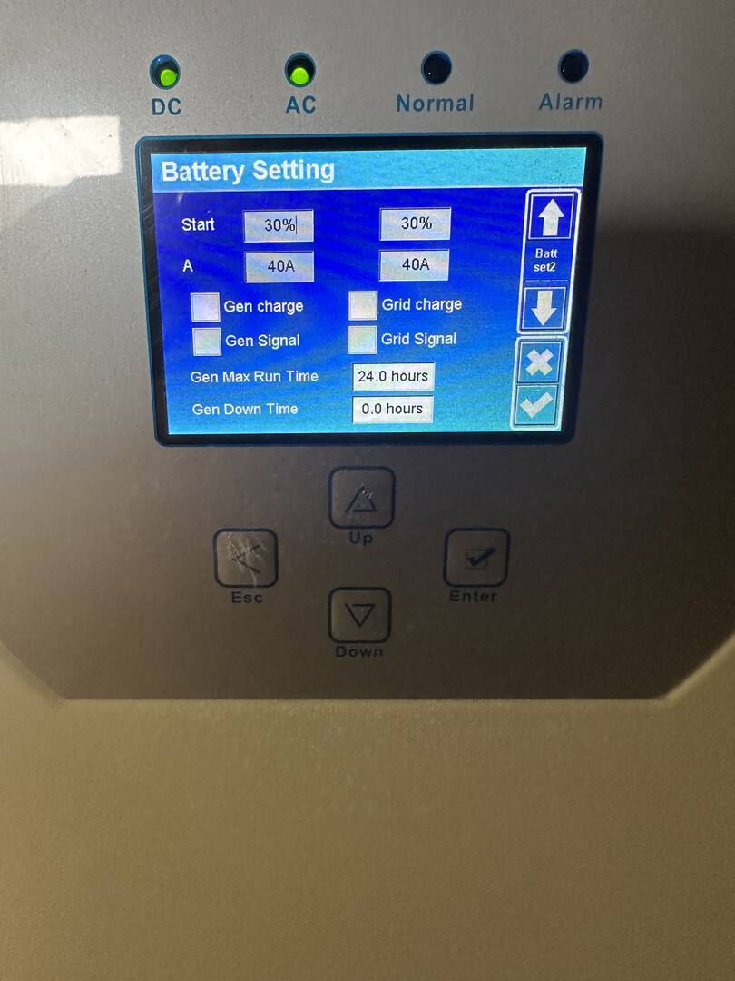

das Grid Peak shaving auch bitte ausmachen, das brauchen wir noch nicht in Europa.

dann geht es weiter im Text, was soll der machen? Zero Export to CT (an LOAD hängt ja nichts (warum??))
und wenn das tut dann die Batterie einrichten, erst einmal eine Batterie mit dem BMS verbinden (und die Kabel zur nächsten Batterie nicht einstecken!)

Das mit den Modulen ist bei mir genauso. Die hängen an zwei Kostal Wechselrichtern, die vor dem Deye schon da waren. Durch die CTs vom Deye erkennt der, wenn die Kostals einspeisen wollen und klaut sich die gleiche Menge Strom dann vom Einspeisepunkt weg in den Speicher. Das geht super, wenngleich es gerad ebei großen Lastwechseln mal ein zwei Sekunden dauert, bis er anspringt. Die MC4 Eingänge am Deye hebe ich mir für eventuelle Erweiterungen auf.

Ich schätze das der olle Speicher kaputt ist

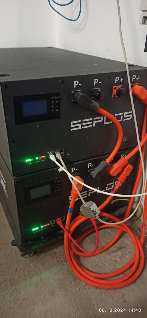

der graue Netzwerk Stecker vom mittleren Speicher muss im obersten auf OUT gesteckt werden

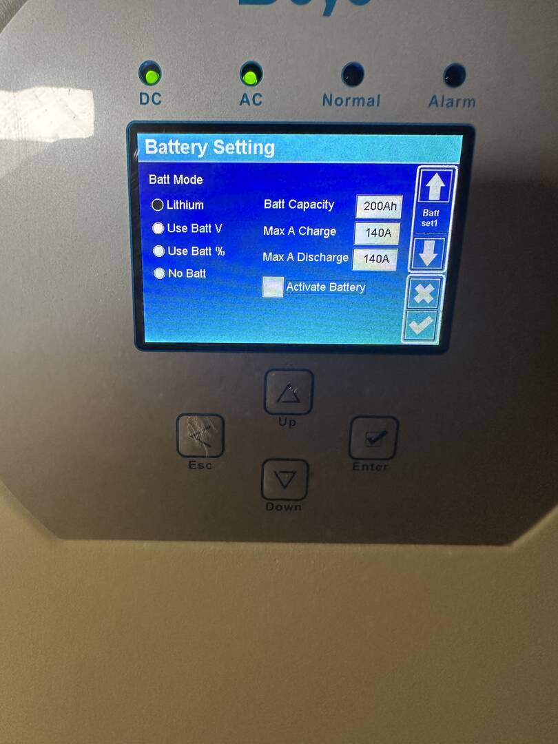

wo gehts das Schwarze Kabel vom PCS (oberer Akku) hin am Deye? auf CAN ?
Edit: sieht aus als wenn es zum BMS Port geht, sollte passen

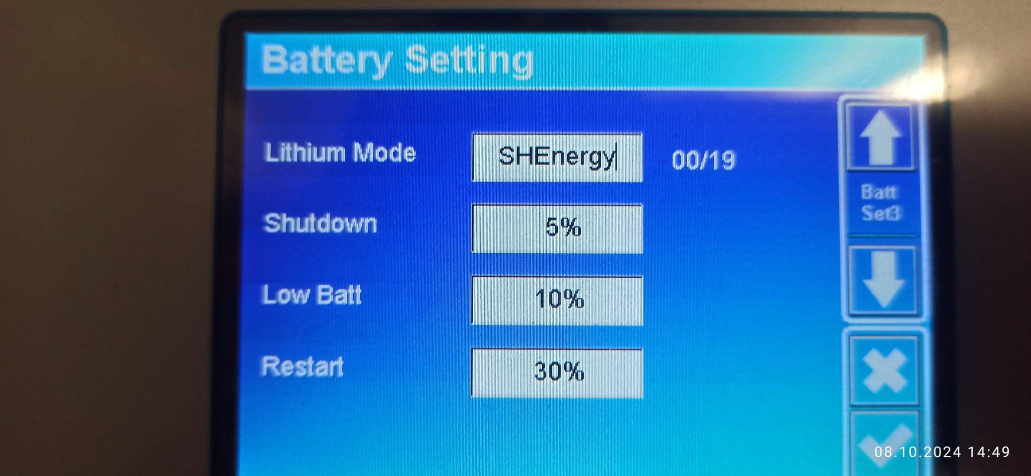

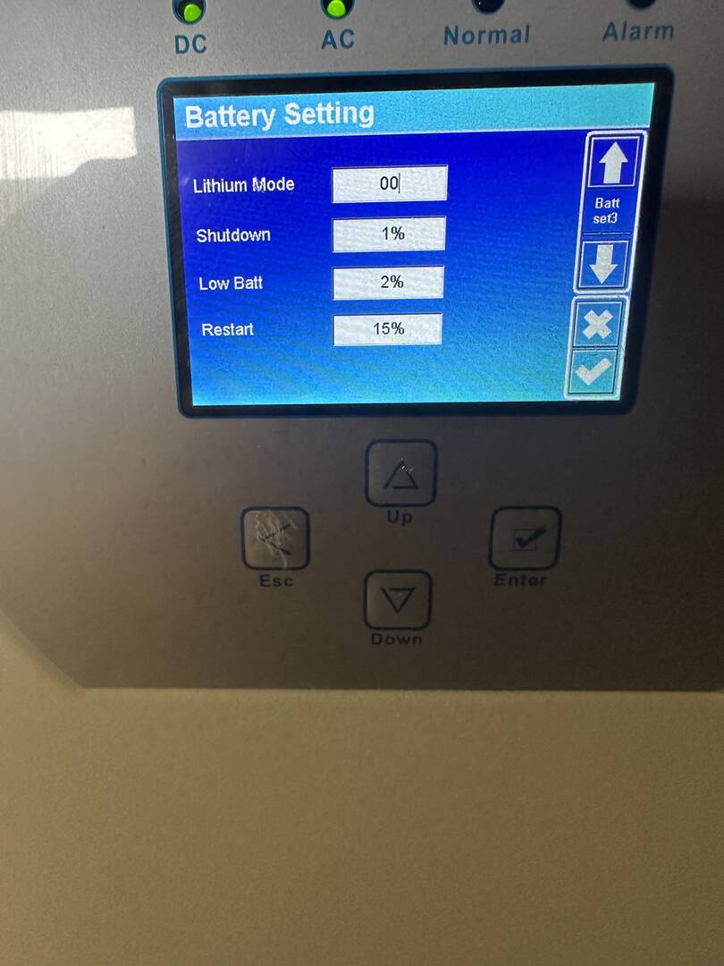

Lithium Mode 00 passt auch

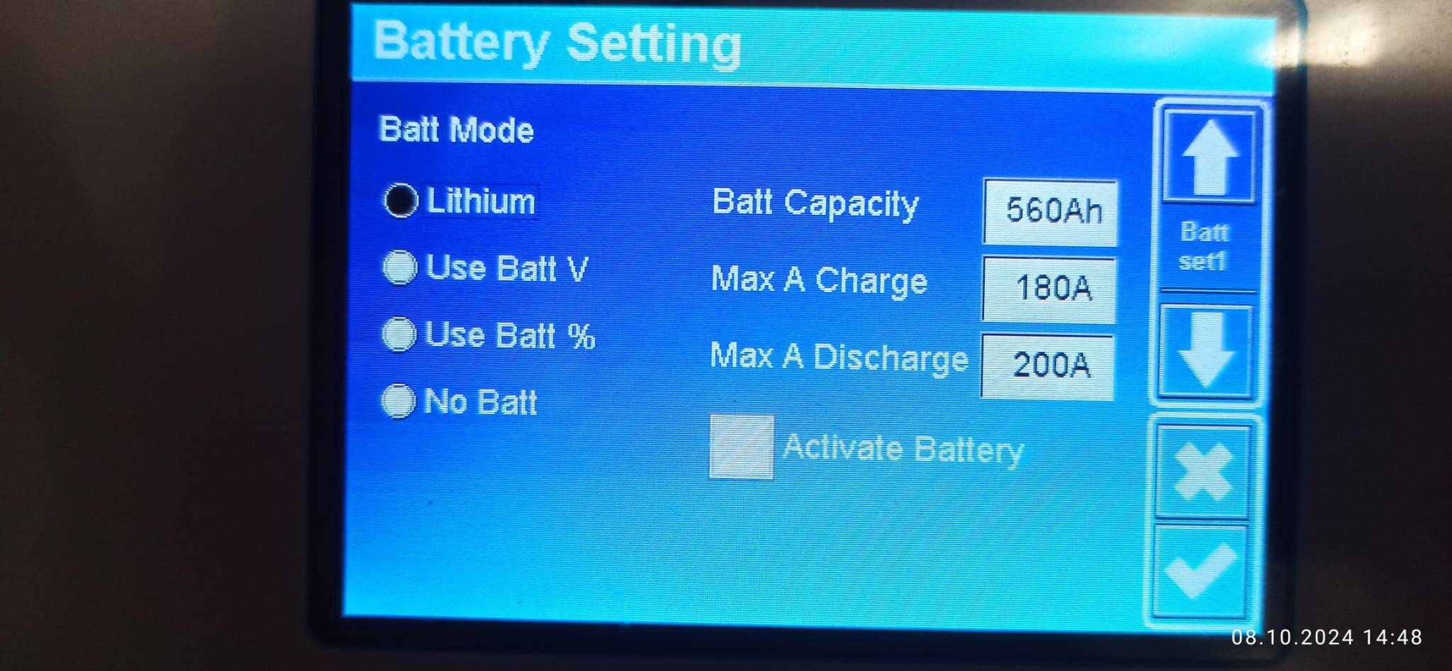

Grösse ist aber 300AH und nicht 200

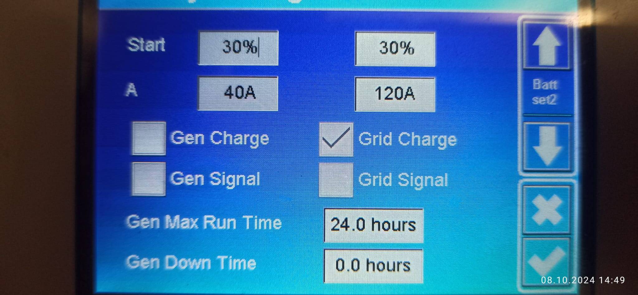

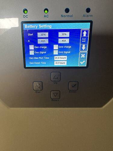

untere SoC Werte mal höher setzen, mind 10 für shutdown gerne auch 15 oder 20 jetzt im Winter
