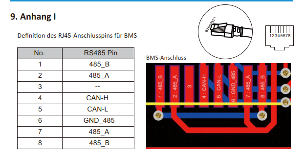

Die ACCUs können untereinander mit einem Netzwerkkabel verbunden werden.
Da Netzwerkkabel welches vom ACCU in den Wechselrichter geht darf nicht voll belegt sein!
Hier dürfen nur die beiden CAN Bus Adern 4 und 5 aufgelegt sein.
Ok ich besorge mir jetzt ein neues Kabel mit passenden Steckern zum zusammen basteln
welche Farben müssen denn in diese Pins hinein
Ein Patchkabel nehmen
abhacken
die einzelnen Adern freilegen
und fröhliches ausprobieren welche zwei oder drei Adern verbunden werden müssen... oder die Anleitung zu Hilfe nehmen
blau / blau-weiss
sollte das für CAN sein

ja einzeln ist eine Idee, dann bei Lithium Mode den korrekten einstellen, denn daran liegst das er das BMS nicht ausliest. Komischer Weise ist bei Dir im BMS die Deye angezeige, obwohl du sagtest es geht nicht. -und dann ist auf deinem Foto der RJ45 Stecker von der ersten Batterie zu den anderen nicht gesetzt. Da können die anderen auch nicht mit eingeschaltet werden und die Kapazität ist wenn mehr als 100AH auch zu hoch bei einer Batterie.
