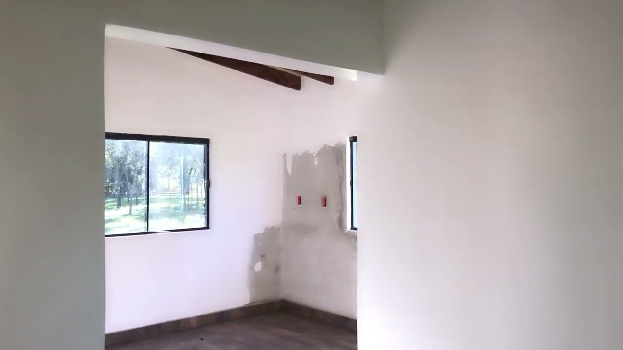

Ich habe für meinen Sohn ein Haus bauen lassen (ist extrem günstig hier) und dort so einen Boiler verwendet (später aber nochmal durch einen größeren ersetzt weil es sonst nicht für die Badewanne reichen würde):
