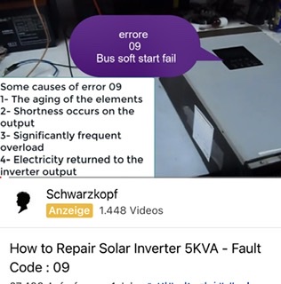

ich habe das gefunden als ich bus soft start failed bei google eingegeben habe. es ist zwar eine seite von voltacon aber der fehler scheint ja öfter aufzutauchen.
How to Solve Error 09 in Off Grid Conversol Inverters https://voltaconsolar.com

Ursachen für Bus Start Timeout Fehler

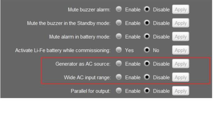

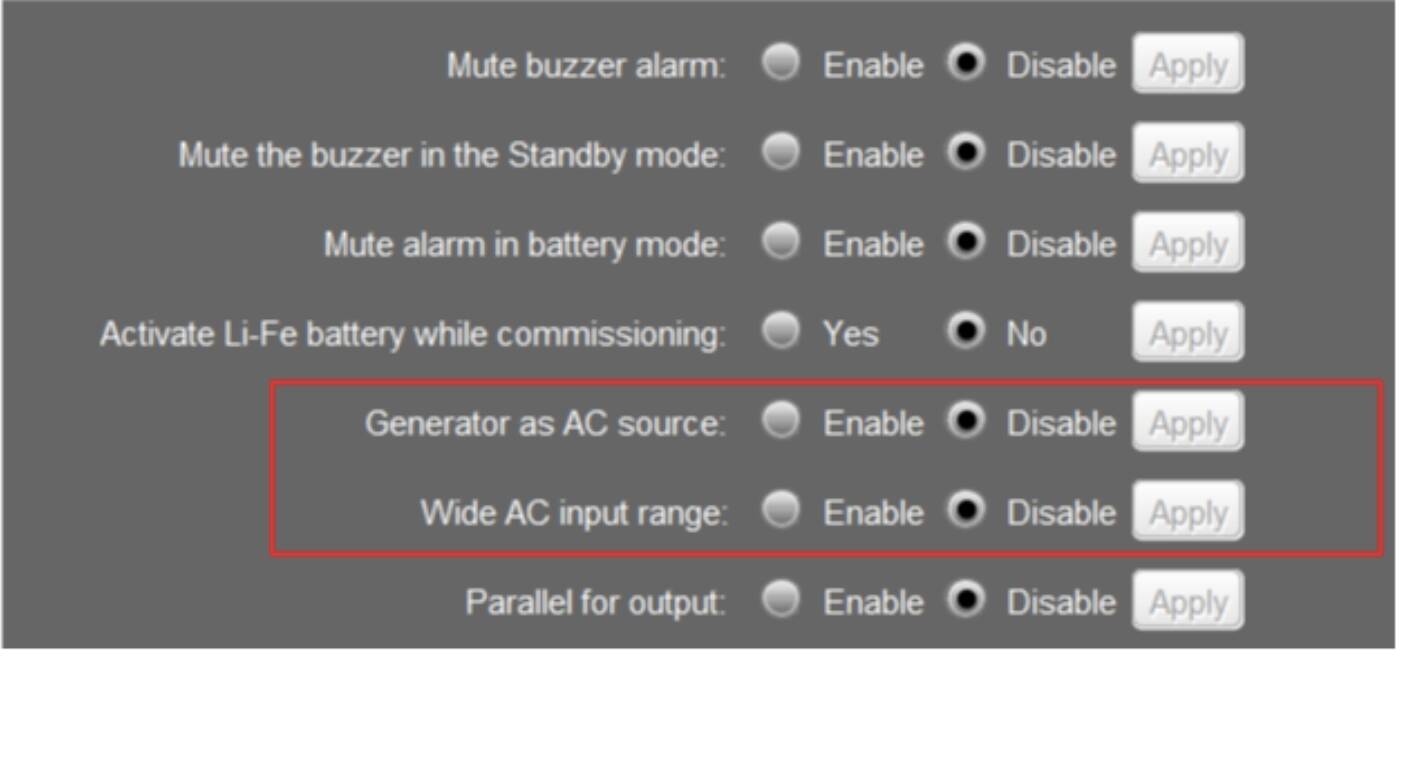

Habe ein ähnliches Fall: mein mpp 10k 1 Jahr alt, zeigt Warnung 02, 04 und schaltet nicht ans Netz, grid tie, backup alles versucht. Intern sieht wie neu, keine Brandspuren kein Rauch.
Der MPP Support in Taiwan antwortet seit 2 Wochen nicht.. ich mache mir schon Sorgen..
Gruß,
SerGre
hab den Händler in Taiwan angefragt. Die meinten diese 2 Einstellungen auf "Enable" stellen.
Hab das auch gemacht, jetzt läuft der WR fehlerfrei!
Es ist nur so, dass diese beiden Einstellungen in "grid tie" Modus fehlen ganz. Nur in "backup " Modus sind diese da.
Anscheinend können Netze im Winter instabil sein und die Toleranzgrenze wird überschritten, wodurch der Inverter es merkt und schaltet nicht ans Netz.
Ein defekt am Gerät schieße ich somit aus.
