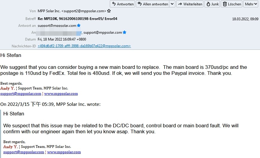

Wie es aussieht scheint das Mainboard einen Schaden abbekommen zu haben.
https://www.youtube.com/watch?v=w4C5Q8QVvm4

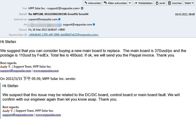

Und leider versucht sich MPP-Solar gerade darum zu drücken, ein entsprechendes Ersatzteil kostenfrei zur Verfügung zu stellen obwohl der Defekt innerhalb der 12 Monate Garantiezeit passiert ist.

Mittlerweile hat MPP-Solar eingelenkt und verspricht, "auf Kulanz und einmalig" das defekte Teil zu tauschen. Es würden dann noch 110 USD Portokosten auf mich zu kommen.
Ich schätze, dass MPP-Solar nur deswegen zustimmt, da ich hier über den Fall auch öffentlich berichte und andere Kunden oder Interessierte so mitlesen können.

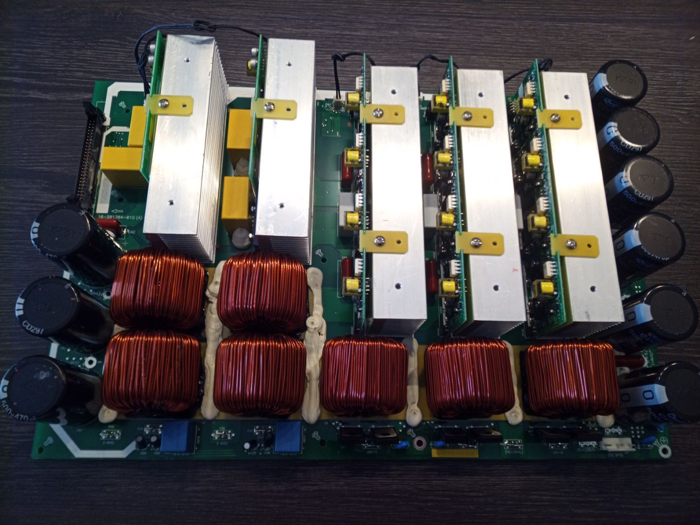

Also habe ich den MPI 10k mittlerweile mal zerlegt bzw. mittels Service Manual das Mainboard ausfindig gemacht und ausgebaut
Download Service Manual als Pdf
Das Mainboard ist die linke Platine mit den dicken Kupferspulen und den vielen Kühlkörpern

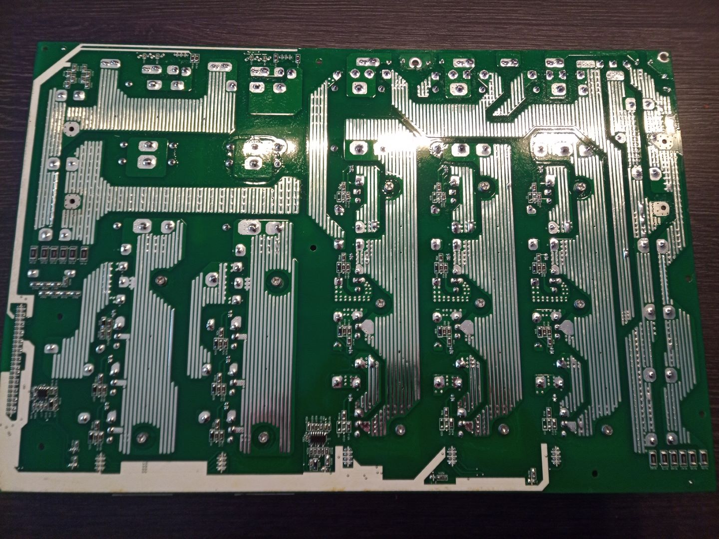

auf der Rückseite erkennt man dann am mittleren "INV/REC module", das ist das für die "S-Phase" (im o.g. Service Manual genau beschrieben) einen beschädigten Bereich. Hier ist ein Widerstand explodiert und der ganze Bereich ist mit Schmauchspuren bedeckt, vermutlich ist der darüber sitzende IGBT ebenfalls defekt und verursacht den Kurzschluss auf der 230V Phase, sobald der Wechselrichter versucht, auf das Netz zu synchronisieren
Mit diesen Infos und Bildern habe ich nun MPP Solar wieder angeschrieben, mal schauen, wie es weiter geht, ich werde weiterhin berichten.

vom Widerstand hab ich nichts finden können, der scheint einfach "verpufft" zu sein. Würde mich auch nicht wirklich wundern, so ein Lichtbogen im Sicherungsautomat wie auf meinem Video zu sehen tritt wohl erst bei 100A aufwärts auf.
Durchmessen erster Versuch zeigte kein Ergebnis. Hab nun aber herausgefunden (Dank User "Riogrande" im PV-Forum und DIY-Solarforum, er hat mehrere 10k im Einsatz), dass die Unterseite mit ordentlich dickem Schutzlack überzogen ist und man den erst abbekommen muss, um was messen zu können

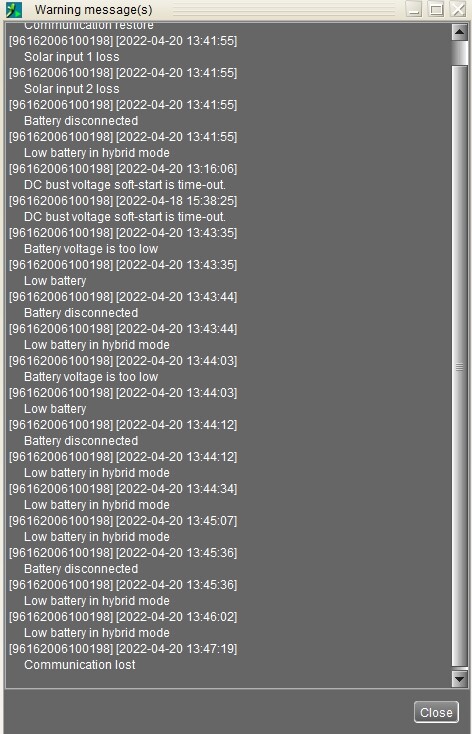

Gestern habe habe ich den MPI 10k nochmal gestartet -> Reboot loop, und als ich dann den PC-Input Switch am Wechselrichter umgelegt habe ist innen irgend etwas durchgebrannt.
Ein kurzes Zischen und dann kam eine kleine Rauchwolke aus der oberen rechten Seite.
Nun kommt zu dem Reboot Loop auch noch ein "Error 03" der bedeutet "dc bus voltage soft-start is time-out"
https://www.youtube.com/watch?v=eRCGIXGHVo8
hier der Error Log
Ich hab das Video nun an den MPP-Solar Support geschickt zusammen mit der Frage, wo ich nach einem Defekt suchen soll. Am Mainboard konnte ich erstmal keine sichtbaren Defekte feststellen. Ich vermute auch, dass er irgendwo im Bereich des PV-Inputs liegt da der Rauch kam direkt, als ich den Schalter umgelegt habe.
Habt ihr vielleicht eine Idee?
