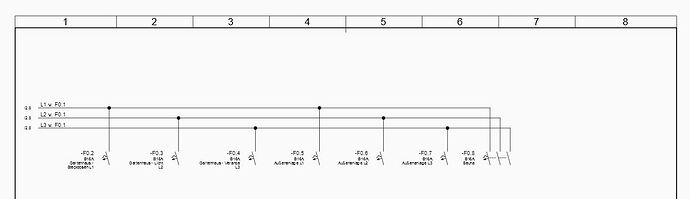

ich bräuchte mal ein bischen Hilfe durch Schwarmintelligenz, ich komme gerade nicht weiter.
Seit ein paar Wochen habe ich Probleme mit meinem MPI 10k, und zwar seit ich die Verkabelung am Gartenhaus geändert habe.
Vorher:
Netzanschluss vom Haus -> Hauptsicherungskasten im Haus mit 3er B16 Automat -> 5x 6mm² zum Gartenhaus, dort dann erster Stopp: allpoliger Trennschalter -> 5x 2,5mm² (ca. 1m) -> Verteilerdose (Abgang 1 zu einer CEE 16 Dose (unbelegt), Abgang 2 zu drei separaten Schukodosen, Abgang 3 zum WR AC Out) -> MPI 10k
Neu:
Netzanschluss vom Haus -> Hauptsicherungskasten im Haus mit 3er B16 Automat -> 5x 6mm² zum Gartenhaus -> Unterverteilung, um auch das Gartenhaus mit Strom zu versorgen, separater 3er B16 Automat als Hauptsicherung des Gartenhauses sowie auch PV-Absicherung (aus Platzmangel konnte ich keine separate Sicherung ausschließlich für PV einbauen) -> 5x 2,5mm² (ca. 1m) -> allpoliger Trennschalter -> 5x 2,5mm² (ca. 1m) -> Verteilerdose (Abgang 1 zu einer CEE 16 Dose (unbelegt), Abgang 2 zu drei separaten Schukodosen, Abgang 3 zum WR AC Out) -> MPI 10k
1. Problem:
nachdem die Elektrik fertig war WR eingeschaltet -> Fehlermeldung 09 = Phasenfehler. Bedeutet: ich hab beim Zusammenbau zwei Phasen in der Reihenfolge vertauscht. OK, also getauscht, soweit kein Problem, Fehlermeldung war dann auch weg.

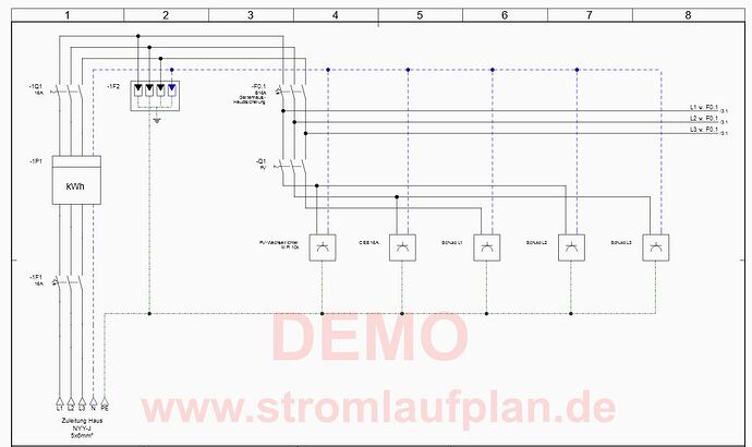

    hast du einen detailierten schaltplan von der anlage?
    so aus dem text heraus ist das nicht so optimal nachzuvollziehen
    kannst Du damit etwas anfangen?
    PS: der MPI 10k hängt natürlich nicht an einer Steckdose, aber es gibt kein besseres Schaltsymbol
    so weit ok bis auf die zahlendreher bei den schuko aber das ist ja nur ein bezeichnungsfehler denke ich
    der mpi hängt ja 3 phasig dran nicht nur einphasig so weit ich das verstanden habe nur hattest du kein richtiges symbol
    wo geht F0.1 hin?

    Zahlendreher bei den Schuko? Du meinst, dass L3 auf L1 geht z.B.? Ja, darauf hab ich nicht geachtet. Ich wollte nur verdeutlichen, dass jede Schuko eine eigene Phase bekommen hat
    Ja, der MPI hängt dreiphasig dran
    F01: hab den Screenshot der zweiten Seite vergessen, hab ich oben angefügt
    Neutralleiterunterbrechung:
    ziemlich sicher, dass nicht. Eher im Gegenteil, der Trennschalter vor dem WR trennt nur die Phasen, N und PE sind dauerhaft geschlossen. Vielleicht kommt das Problem dort her? Aber daran habe ich seit zwei Jahren nichts geändert, der Trennschalter war von Anfang an so

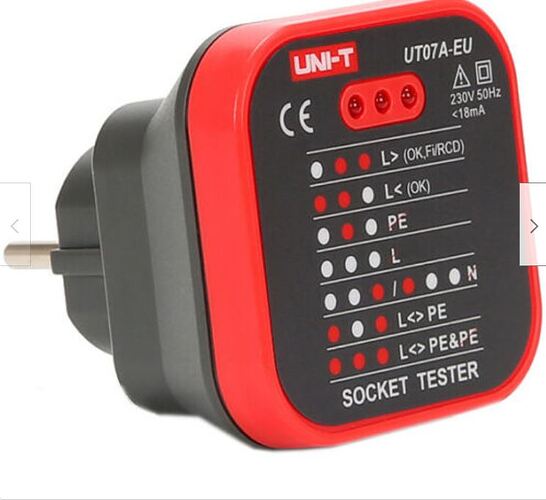

    Das einzige, was mir noch einfällt was ich noch selbst prüfen kann sind die drei Schukos. Vielleicht hab ich dort irgendwas falsch angeklemmt. Wobei ich nicht wüsste, was das sein kann, dass es so einen Effekt hat aber mir gehen die Ideen aus... :problem:
    Obwohl, in der einen Schuko steckt ein WLan Repeater von TP-Link, der war vor dem Umbau auch noch nicht da und ist neu dazu gekommen. Vielleicht liegt's ja an dem Kamerad

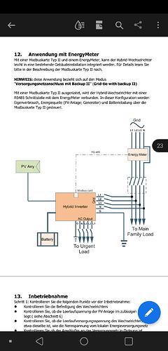

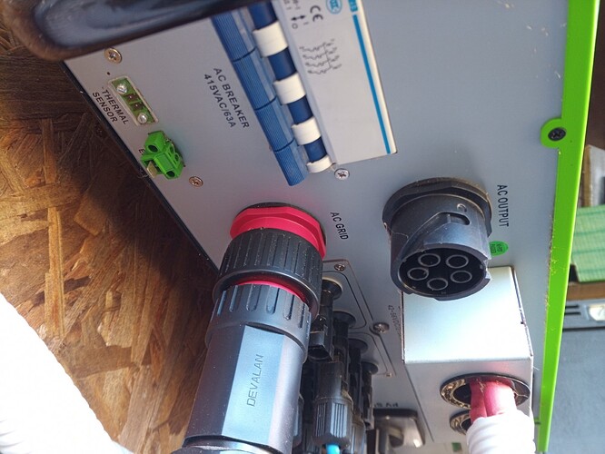

    Du schreibst von Verteilerkasten zu MPI AC Out? Wenn ich das Bild in der Beschreibung vom Infinity angucke ist der AC Out für Urgend Loads. Habe bei meinen Victrons auch AC Out die sind auch für Notstrom bei Netzausfall. Einspeisen tun die wenn über AC In. Wenn ich das beim Infinity vergleiche verstehe ich das erstmal ähnlich.
    Das der für deinen Betrieb nur über AC In betrieben wird.
    Hi und danke
    - AC Out ist korrekt, für Inselbetrieb heißt das bei Infinisolar / MPP Solar dann "Load Ausgang"
    - flinke Sicherung: ja die Vermutung kam woanders auch schon mehrfach auf, aber 1. hat es mit dem B16 im Haus schon funktioniert, 2. ist der sichtbare Funke im Automaten drin immer nur an einer Phase und immer an derselben
    bei mir steht bei den steckern AC Out und AC Grid. Bitte kontrolliere doch mal ob du wirklich bei AC grid eingesteckt hast! (auch wenn du schon 10 mal geschaut hast, irgendwo ist noch ein hund drin, habe auch schon 100 mal was gleich falsch angeschaut)

    AC Grid / AC Out:

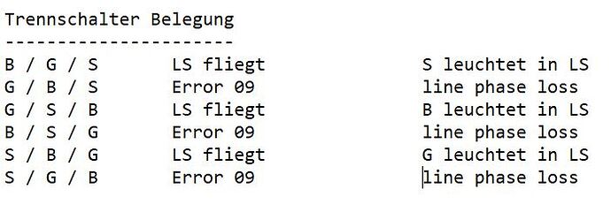

    ich habe, so meine ich jedenfalls, alle möglichen Kombinationen ausprobiert und dokumentiert
    "B/G/S" = Braun/Grau/Schwarze Adern
    "leuchtet in LS" = auslösende Phase in der 3er Sicherung. Es ist immer nur eine der drei Sicherungsblöcke die auslst, und immer die, wo der Braune L1 hintendran Richtung WR angeklemmt ist

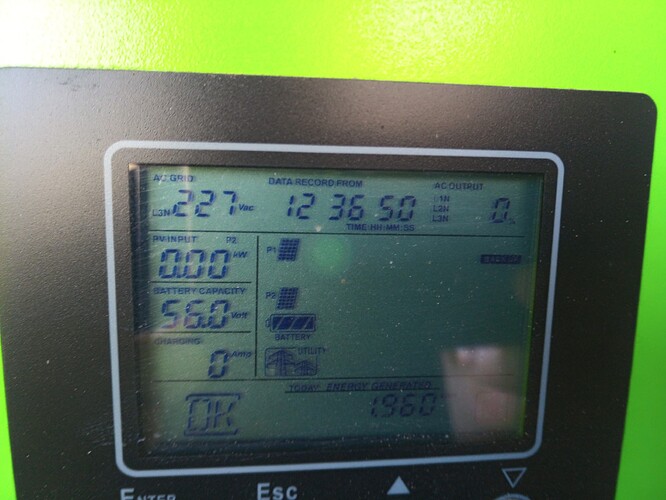

    Ich habe eben übrigens nochmal bei abgeklemmten Trennschalter die Spannung auf den drei Phasen gemessen. Maximumwert war 200mV auf dem L1, an den beiden anderen lagen rund 50mV an. Also eigentlich ja nichts gefährliches, davon bekommt man auch keine gefeuert.

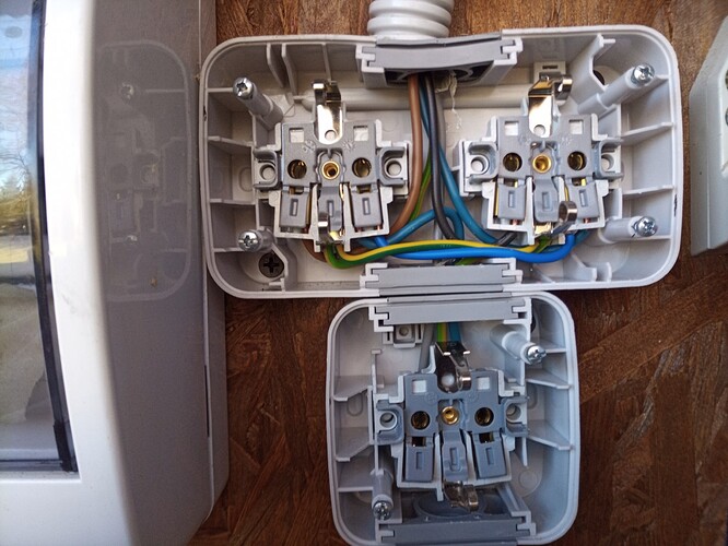

    die drei Schukos hab ich auch mal aufgeschraubt, dort sieht alles in Ordnung aus.

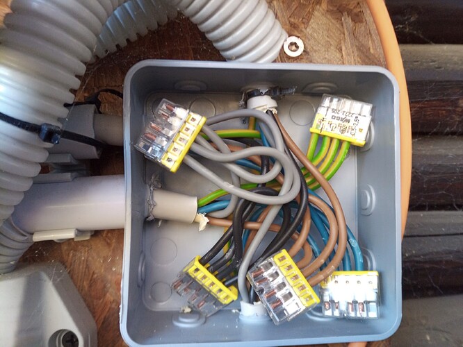

    in die Verteilerdose wo Schukos, CEE und WR ab gehen auch zum gefühlt hundertsten Mal reingeschaut, da ist alles OK, alle Adern haben gut Kontakt in den Wagos, alles ist dort, wo es hin gehört

    Sieht erstmal alles gut aus am WR, keine Fehlermeldungen, zwischen 228 und 235V auf den drei Phasen
    trotzdem wie gehabt - sobald er aufschaltet fliegen beide Sicherungen.

    Vielleicht liegt das problem ja in der alten Verkabelung des Gartenhauses.
    Ich hab die Unterverteilung zwar neu gemacht, aber ansonsten die alten Leitungen für Steckdosen und Licht weiter benutzt, teilweise auch Steckdosen "tot gemacht" und abgeklemmt sowie auch eine Deckenlampe da nun Verblendungen davor sind.
    Zwar funktionieren alle verbleibenden Steckdosen und Lampen, aber vielleicht hab ich mir so einen Fehler irgendwo eingebaut.

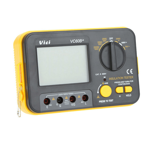

    Ich hab mir jedenfalls mal noch einen Steckdosentester für 13€ bestellt um die alten Dosen im Gartenhaus nochmal durch zu testen
    und ein Isolationsmessgerät, um der "Geisterspannung" vielleicht auf die Schliche zu kommen

    Das Einzigste was ich noch prüfen würde ist die Belegung des MPI Steckers, ich finde die mini-Symbole die zwischen zwei Anschlüssen abgebildet sind nicht so super eindeutig und schon ziemlich Fehleranfällig. Ansonsten klingt das tatsächlich nach 'WR kaputt'.
    Schau nur dass du die höheren Spannungen auch nur verwendest wenn keine oder entsprechende Verbraucher angeschlossen sind, 1000V sind kein Pappenstiel. Damit ein LS Automat fliegt muss aber eigentlich schon richtig Saft fließen daher glaube ich eher nicht an einen Isolationsfehler da der ja bei den Strömen dann schwarz sein und stinken müsste (es sei denn er wäre gut versteckt) (der WR erhöht ja auch die Spannung nur unwesentlich, die dann ein Überspringen auslöst).
