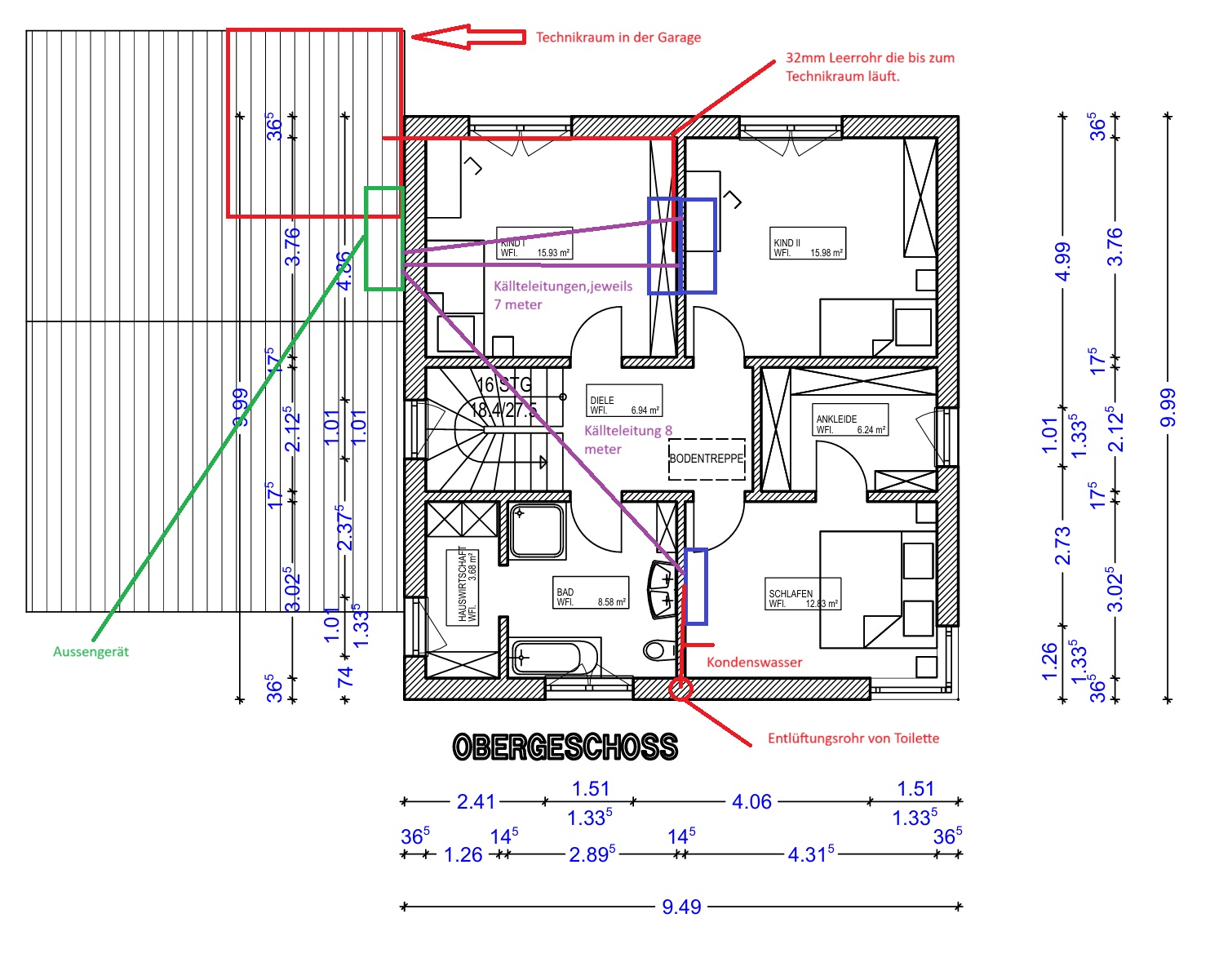

ich bin neu hier im Forum, habe aber bereits einige Themen zum geplanten Projekt des Einbaus einer Klimaanlage gelesen. Ich plane, eine Multisplit-Klimaanlage mit drei Innengeräten einzubauen und benötige eure Hilfe bei der Auswahl der richtigen Größe der Innengeräte sowie des dazugehörigen Außengeräts, damit die Anlage optimal läuft, möglichst effizient ist und nicht oft taktet.
Es sollen drei Schlafzimmer klimatisiert werden. Die Raumhöhe beträgt für alle 2,63 m. Das Haus wurde im KfW 55 Standard gebaut und verfügt über dreifach verglaste Fenster. Die drei Zimmer befinden sich im Obergeschoss, und über der Decke ist eine Isolierung von 24 cm verlegt. Hier sind die Größen der Räume im Einzelnen:
  1. Kinderzimmer: 16 m², Fenstergröße: 1,76 m², Ausrichtung: Ost
  2. Kinderzimmer: 16 m², Fenstergröße: 1,76 m², Ausrichtung: Ost
  3. Schlafzimmer mit offener Ankleide: 19 m², Fenstergröße insgesamt: 3,76 m², Ausrichtung: Süd
Da im Haus eine Fußbodenheizung verlegt ist und die Heizung mit einer Wärmepumpe betrieben wird, wird die Klimaanlage höchstwahrscheinlich nur zum Kühlen verwendet. Nach Empfehlungen hier im Forum tendiere ich eher zu Mitsubishi- oder Daikin-Geräten.
Jetzt habe ich folgende Fragen an euch:
  1. Reicht für jeden der Räume ein 2,5 kW Innengerät?
  2. Sollte das Außengerät von Mitsubishi oder Daikin sein, reicht dann für die 3 x 2,5 kW ein 5,4 kW (Mitsubishi MXZ-3F54VF) bzw. 5,2 kW (Daikin 3MXM52A9)?

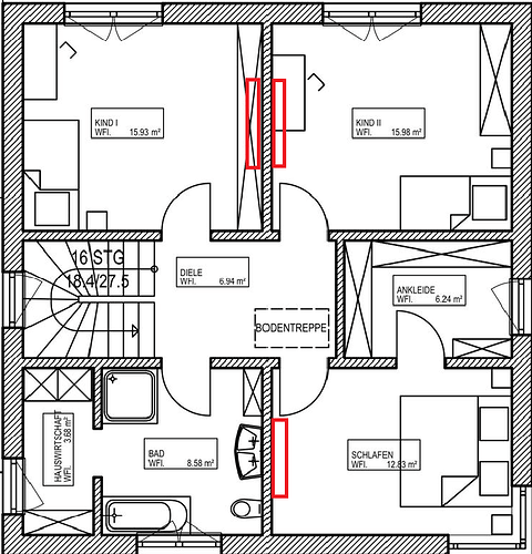

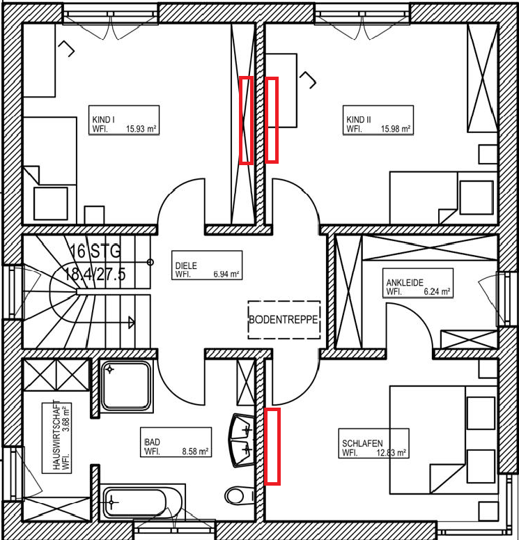

  3. Aufgrund der technisch einfachsten Montage habe ich die drei Innengeräte auf dem Bild im Anhang rot eingezeichnet. Was meint ihr dazu?
Bestimmt kommen danach noch weitere Fragen, aber zunächst einmal das hier. Vielen Dank im Voraus für eure Unterstützung.

Auf jeden Fall.
Ja, wird auch reichen. Bei uns läuft beim Kühlen die Single-Split oft nur im Bereich 150-350 Watt, also im unteren Leistungsbereich.
Könnte sogar sein, dass die kleinste 4kW schon reicht. Dürfte aber egal sein, weil die beide gleich weit herunter modulieren. Müsstest dir nochmal die Eurovent-Daten anschauen.
Generell ist es günstig, wenn die in eine Richtung auswerfen, wo sie niemanden anblasen. Unten rechts z.B. an die untere Außenwand links. Da würde die dann nicht in Richtung Betten blasen.
Hast Du Dir schon Gedanken über den Leitungsverlauf und -länge gemacht, wenn alle IGs an Innenwänden hängen sollen und Du nur ein Außengerät haben möchtest?
Zur Abschätzung der notwendigen Kühlleistung haben sich die letzten Tage doch angeboten. Wie hoch ist die Raumtemperatur von 06:00 bis 18:00 Uhr gestiegen? Wann war das Maximum erreicht?
Wie @win schon geschrieben hat, sollte das IG niemanden anpusten. Für "Kind1" wäre also die linke Außenwand der geeignete Installationsort. Für "Kind2" und "Schlafen" entsprechend die rechte Außenwand. Für kurze Leitungswege mit einem Außengerät der denkbar ungünstigste Fall. Die Raumsituation spricht da eher für eine Duo- und eine Single-Split Anlage.
Wenn Du Rollläden an den Fenstern hast, solltest Du im Schlafzimmer mit einem 1,5 oder 2,0 kW IG auskommen. Lässt sich aber, wie oben bereits erwähnt, über die Erhöhung der Raumtemperatur relativ gut abschätzen. Problematisch sehe ich den Ankleidebereich, der wenig Raumvolumen hat, aber ein Fenster nach Süden. Egal ob das IG im Schlafzimmer links an der Innenwand oder rechts an der Außenwand angebracht wird, auf den Ankleideraum wird es keinen großen Effekt haben, ohne das Schlafzimmer übermäßig zu kühlen. Du solltest überlegen, den Raum eventuell auch mit einem IG zu versorgen.

Daikin 2 kw wird beim Wandgerät locker ausreichen.
Ich würde über eine Duosplit und eine Single Split nachdenken, da die IGs auf den entgegengesetzten Seiten sein werden. Da kriegst Du doch keine Leitungen sinnvoll verlegt.
Ist es auch effizienter und komfortabler.
Danke erst mal für eure Antworten. Ich versuche, auf alle Fragen einzugehen:**
  1. Thema Leitungen:
Kondensatwasser:

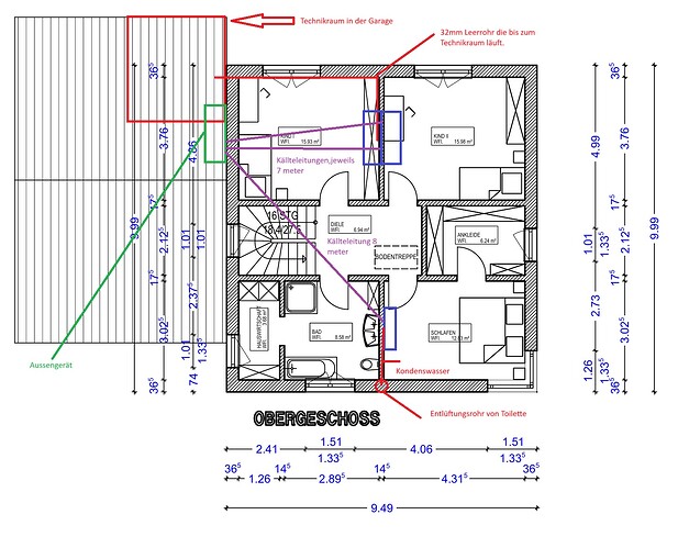

Ich habe mir gedacht, dass ich die Innengeräte (IG) genauso platziere wie in meiner Zeichnung dargestellt. Dann ergeben sich folgende Wege:
An der Wand zwischen Kind 1 und Kind 2 befindet sich unten im Kinderzimmer 1 ein 32-mm-Leerrohr, das ursprünglich für LAN- und SAT-Kabel vorgesehen war. Ich müsste also nur von Kind 2 durch die Wand nach Kind 1 bohren und dann die beiden Ablaufrohre der IGs bis nach unten fräsen.
Die beiden Schläuche müsste ich leicht reduzieren, damit sie in das 32er Rohr passen. Von dort aus führt das Rohr dann direkt in den Technikraum.
Zwischen Schlafzimmer und Bad verläuft an der Wand ein Entlüftungsrohr der Toilette. Hier müsste ich ca. 2 Meter fräsen, um den Schlauch dort einzuleiten.
Kälteleitungen:

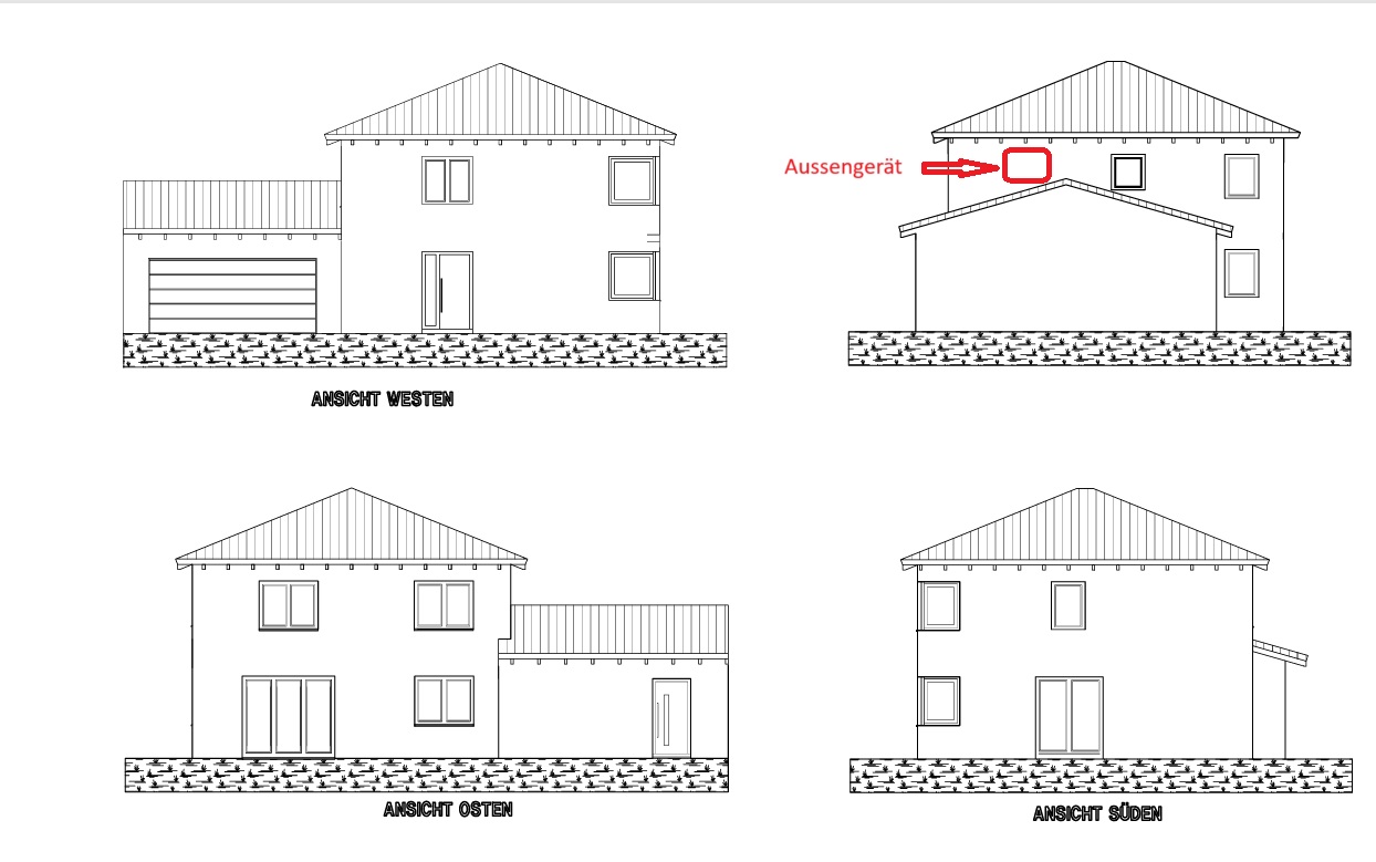

Die Leitungen würde ich von jedem Raum aus durch die Decke nach oben führen, dann bis zur Außenwand auf der Nordseite, wo sich die Garage befindet. Das Außengerät habe ich auf dem Bild markiert.
Die Leitungslängen würden maximal betragen: je 7 Meter für die beiden Kinderzimmer und etwa 8 Meter fürs Schlafzimmer.
So könnte ich ein einziges Außengerät montieren – an einer Stelle, die optisch noch zur Fassade passt bzw. am wenigsten auffällig wirkt. Alternativ habe ich auch an eine Dachmontage gedacht. Dadurch würden sich die Rohrlängen um ca. 1,5 Meter verkürzen.
