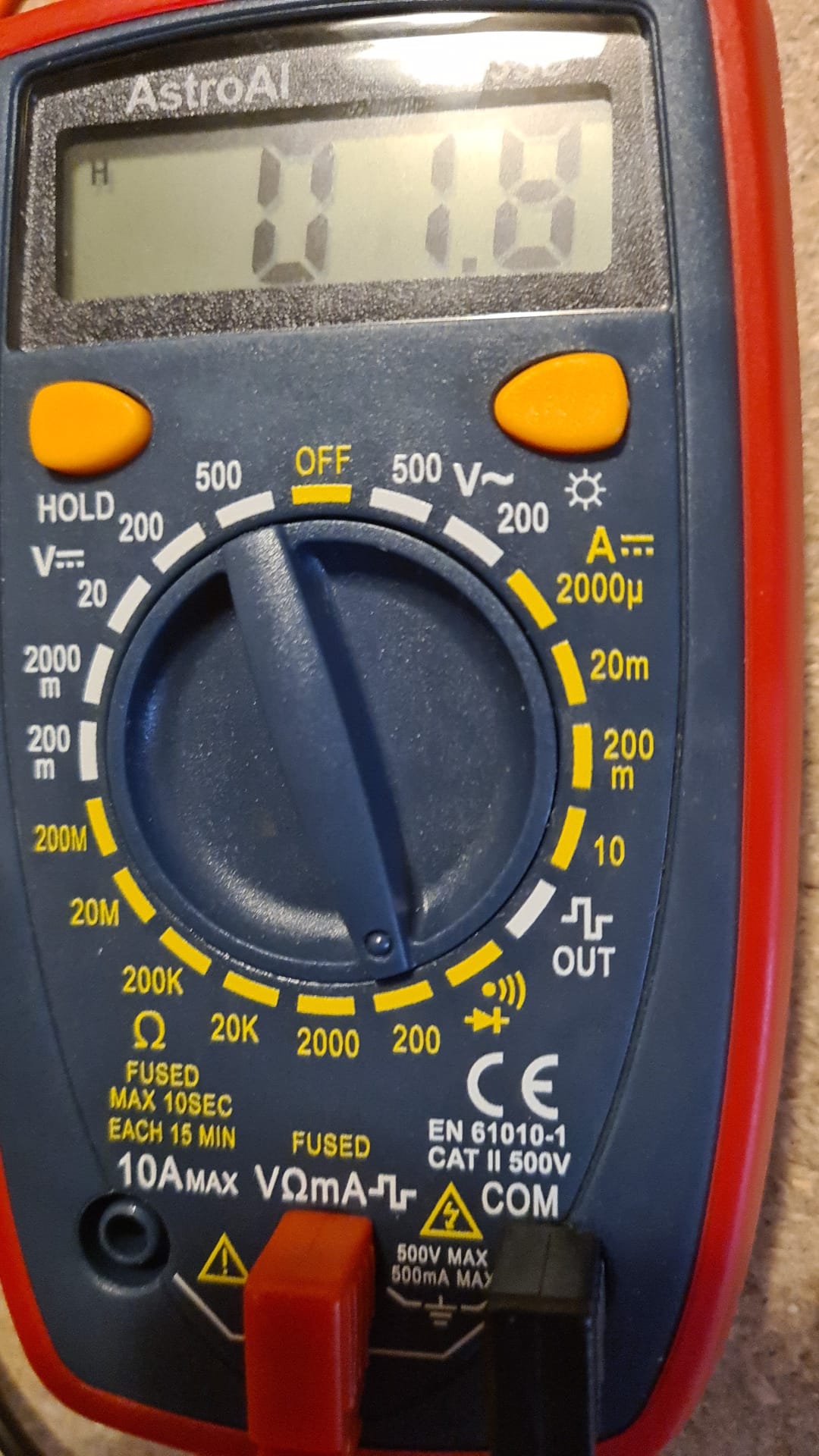

Also gerade von Arbeit und getestet, die Diode ist ganz, lt. Multimeter :roll:

Also das Multimeter zeigt unter 2.0 an, ist die Diode defekt?
Eingebaut getestet oder ausgelötet?
im eingebauten Zustand, aber alles stromtot.
Dann löte sie aus.
Stellung 200Ohm, oder 2 kOhm. Ein oder zwei click im Uhrzeigersinn. . Eine Richtung unendlich, andere richtung unter 1 kOhm.
Das müsste sein, wenn die rote Leitung des multi beim strich der Diode ist.

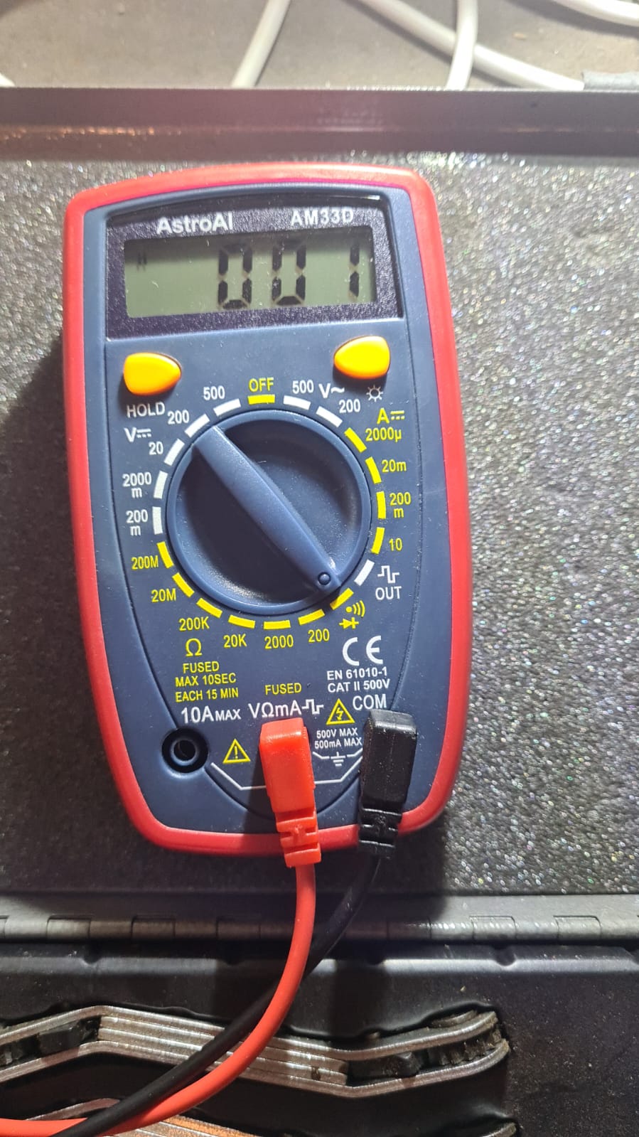

So, ausgelötet (den bekomme ich nie wieder rein :roll: ) und Durchgang OK und Ohm zeigt er 1,8 Ohm

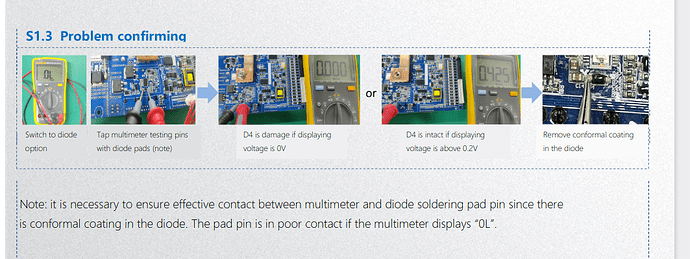

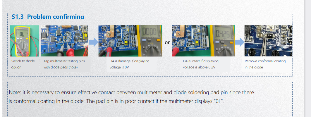

Unter 2.0 also ist die Diode defekt? Siehe Anhang von Seplos
Frage 1.
Im 4 Bild von links , wie sind die Anschlüsse des Messgerätes. Ist der rote auf dem weiss oder mit strich gekennzeichneten Ender der Diode?
Und wenn du so misst, zeigt dein Messgeräte 1,8. Vertauscht du die Anschlüsse, zeigt dein Messgerät unendlich? Dann ist die Diode in Ordnung.
In beiden Richtungen sind es 1.8
und in nur einer Richtung "piept" es.
