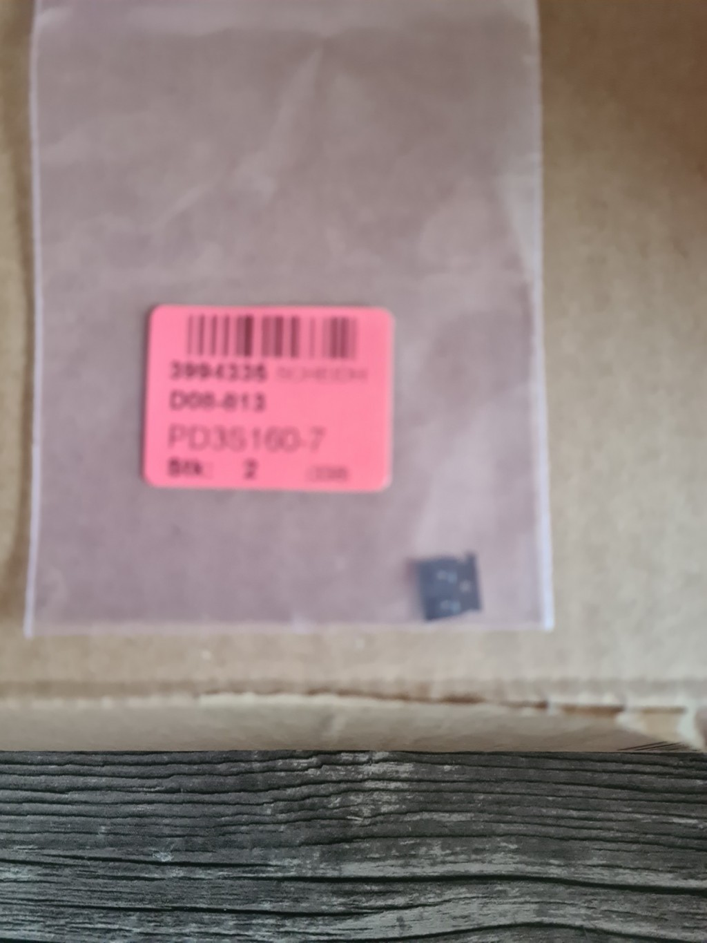

So Dioden sind heute angekommen und ich konnte nur mit dem Kopf schüttel. Ein Karton so groß, wie ein Schuhkarton und nach 3-4 Lagen Verpackungspapier, hatte ich sie in der Hand (siehe Foto). :?
