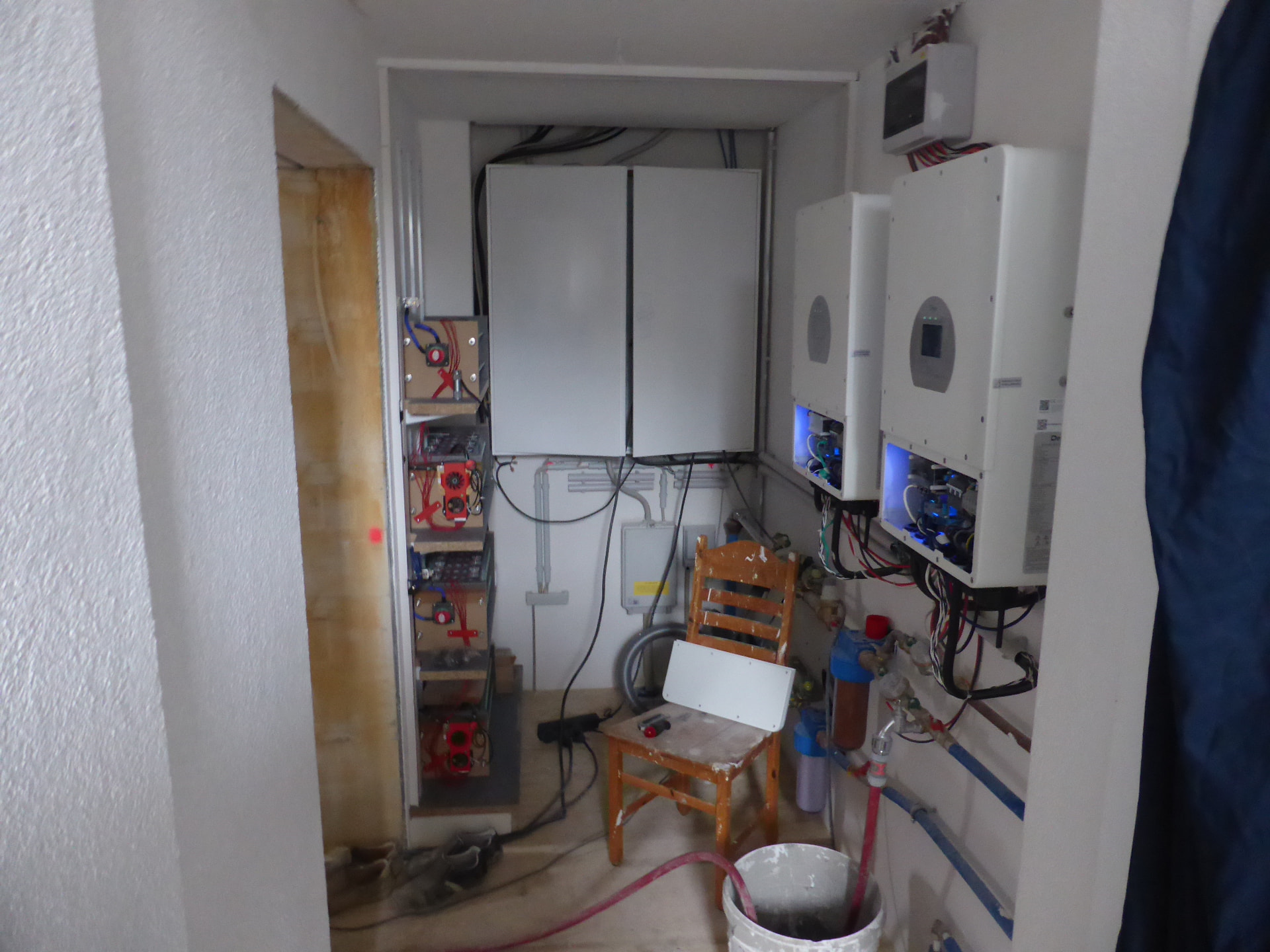

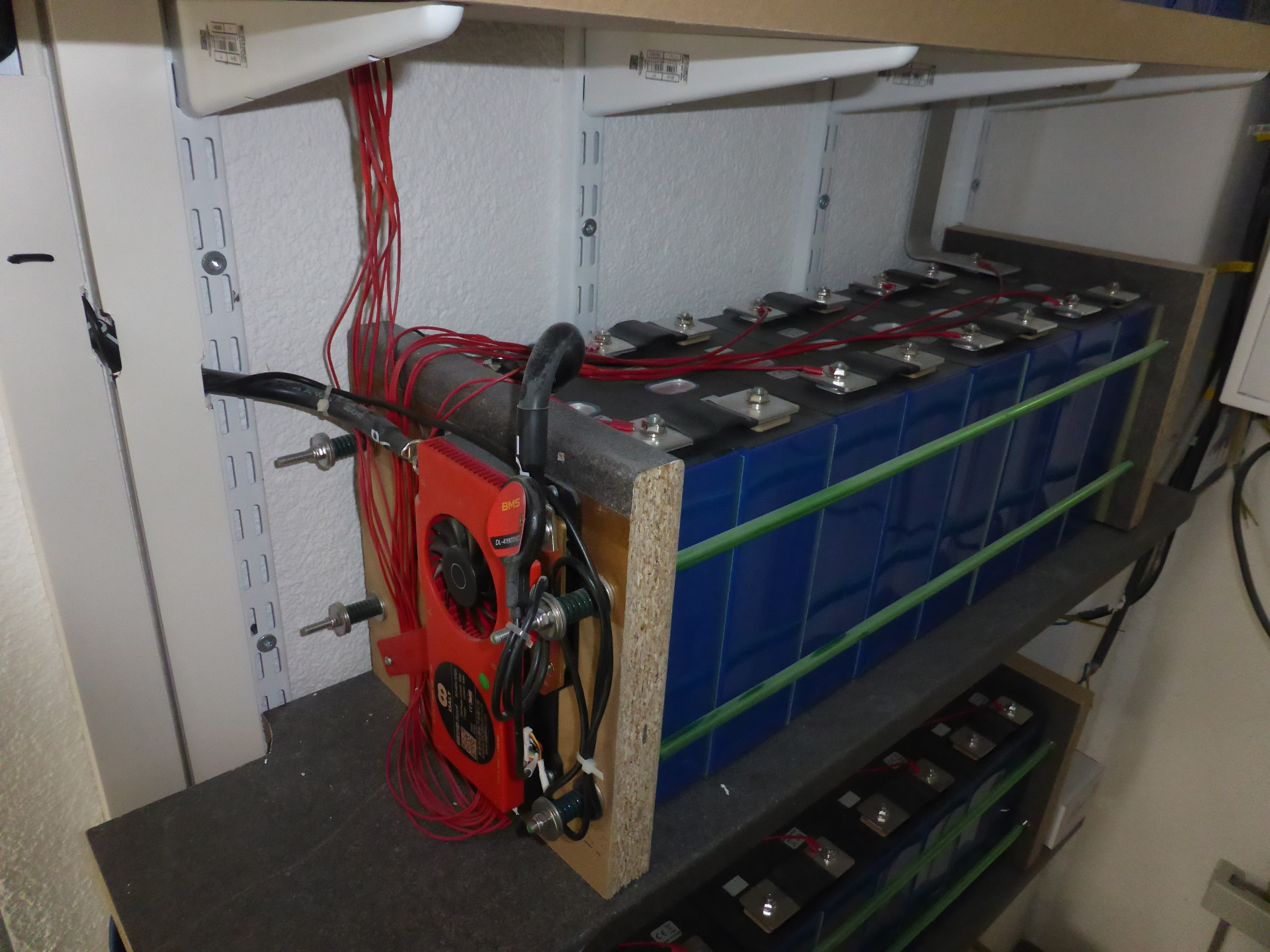

Hallo ... Die Bilder.... 1. Ist der Anschlussraum Links 4 Akkupacks mit je 8 Zellen, die beiden oberen sind in Serie geschaltet, die beiden unteren ebenfalls
Geradeaus der Hauptsicherungskasten und Hausanschluss
Rechts die beiden DEJE Wechselrichter 12 K ... Softwarestand ?? sorry, keine Ahnung

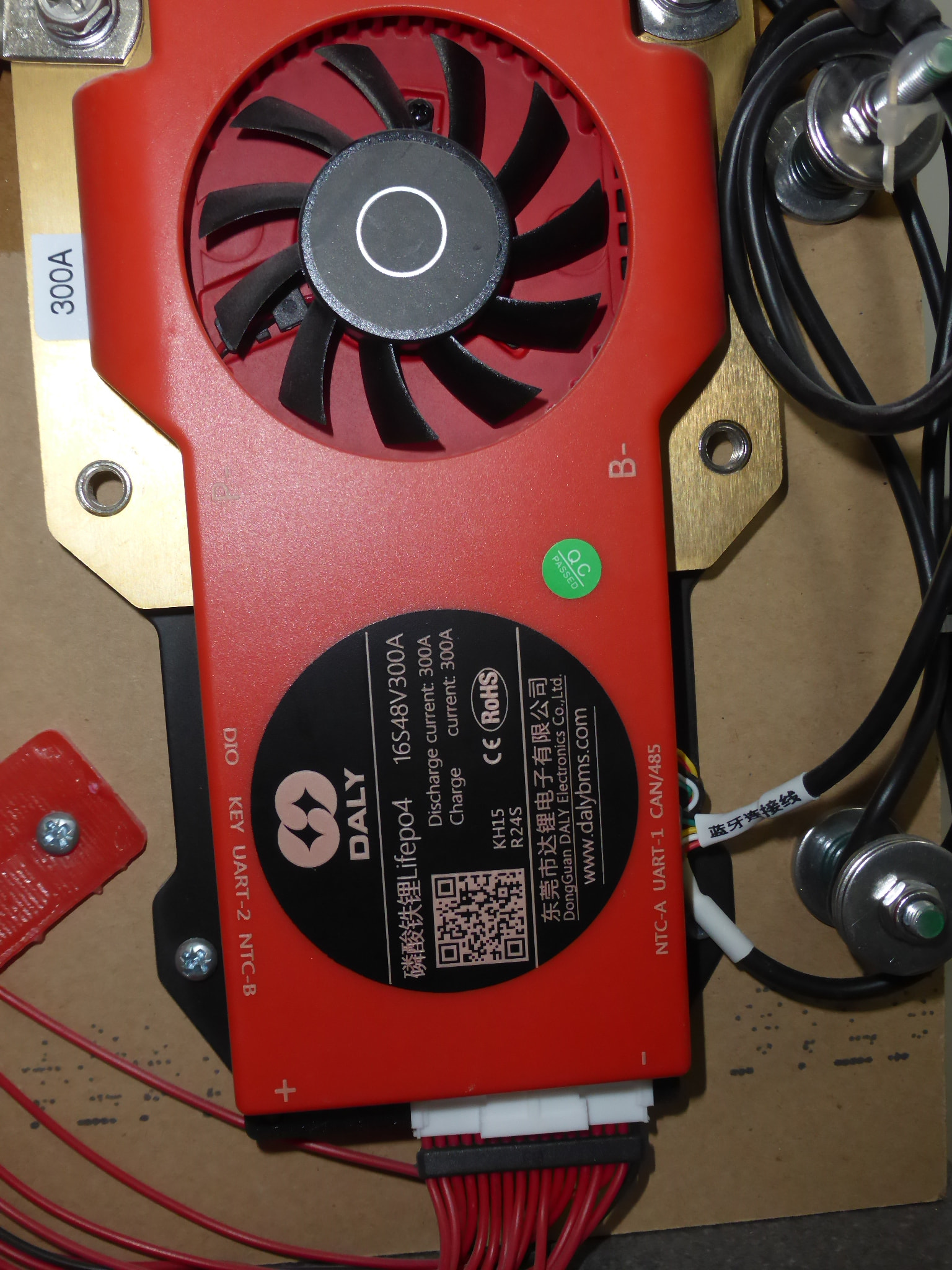

Bilder 2 und 3 Zeigen einen der beiden Akkus , Bild 4 eines der beiden BMS

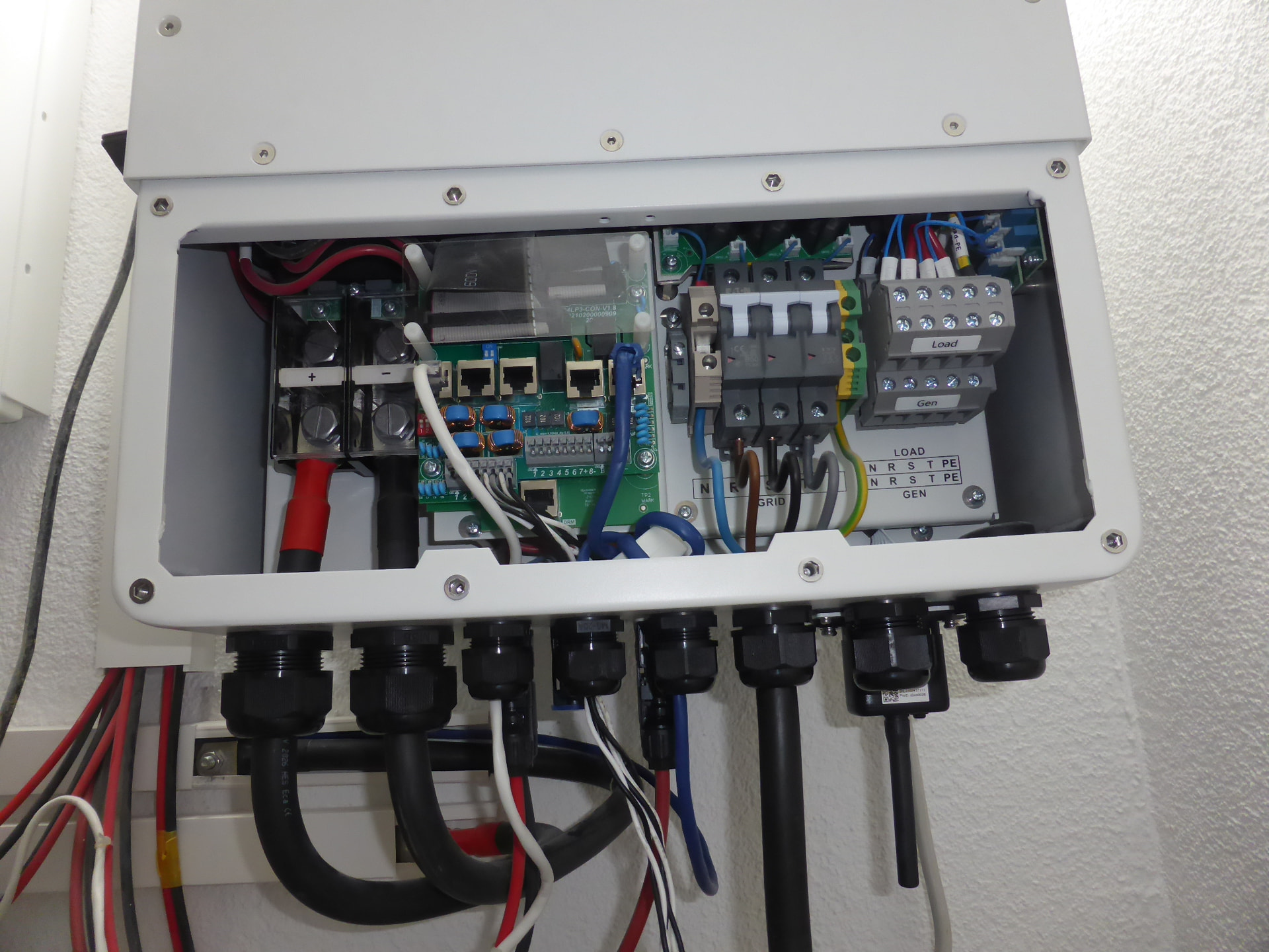

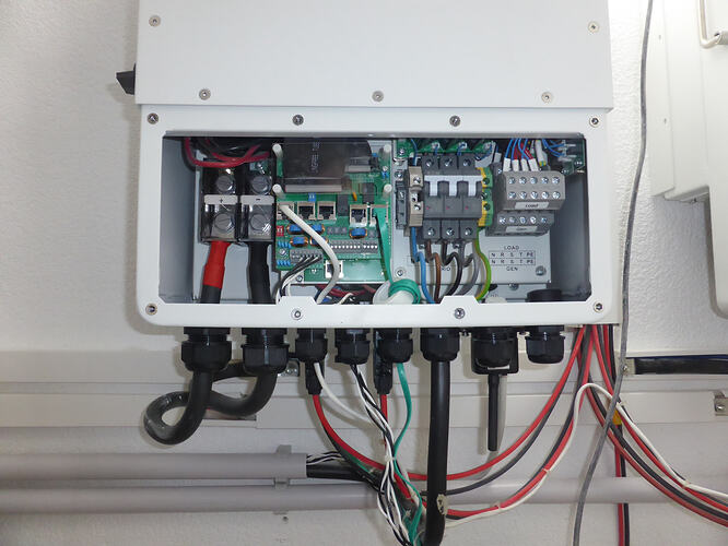

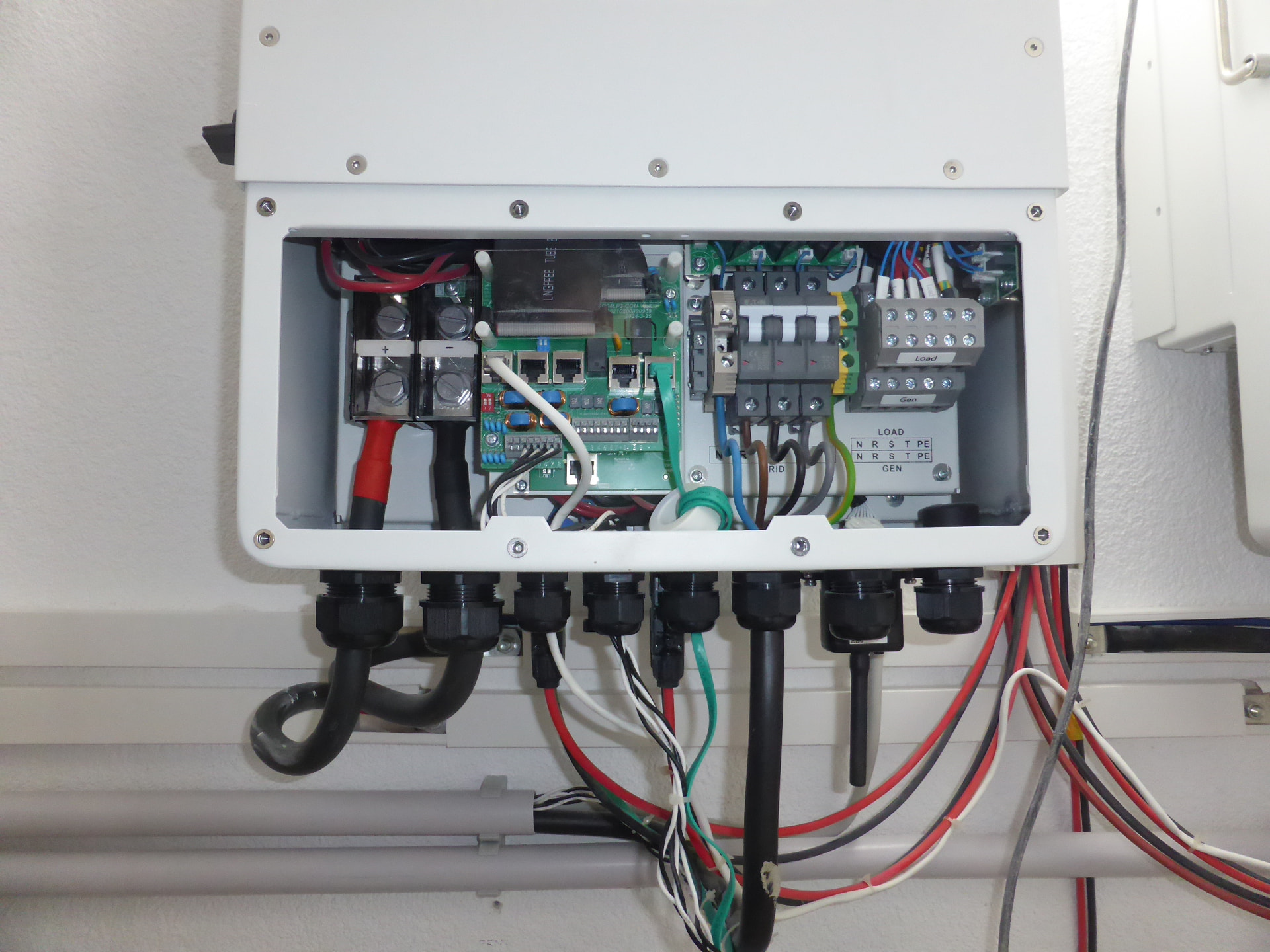

Bilder 5 und 6 die beiden Anschlussräume der DEYE 12 K ... zu sehen das weisse Netzkabel ist die Verbindung zwischen den beiden DEYE ( einer Master, der andere Slave )
Das grüne Netzkabel in einem WR geht zu einem BMS , das Blaue vom anderen WR zum anderen BMS

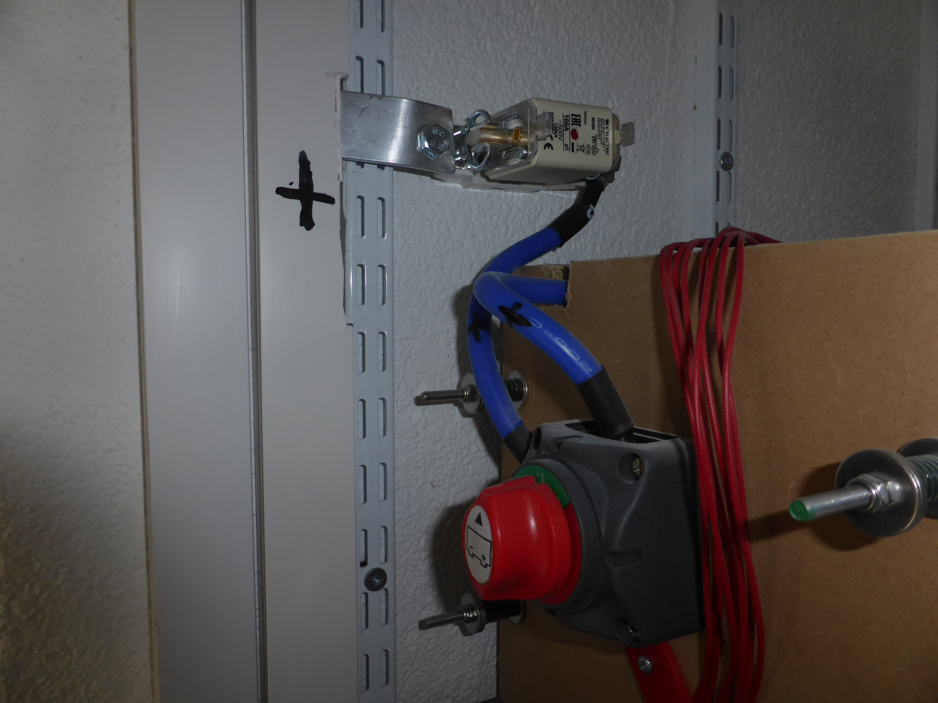

P.S. Die 'Aufhängung' der NH-Sicherung sieht mir nicht sehr sicher und professionell aus! Die sollte in einem geschlossenen Kasten (berührungssicher) untergebracht sein und über die passenden Klemmen angeschlossen werden.
Servus und viele Dank für die Info´s
2 St.DEYE 12K, weil wir in Zukunft 5 Strings haben werden ....... ( es kommen noch Fassaden-PV dazu) . wenn unsere Hausfassade irgendwann mal fertig wird :innocent:
Die "Aufhängung" der NH00-Halterung ist mit 2 Dübeln richtig fest in der Wand verankert. Das habe ich dort platziert, weil es der absolut kürzeste weg zwischen Akku und Leitung zum WR ist.
So lässt sich auch die Sicherung im Falle sehr leicht wechseln und ist immer im Sichtfeld. Vielleicht mache ich mal eine durchsichtige Abdeckung darüber .... genauso bei den Akkus.

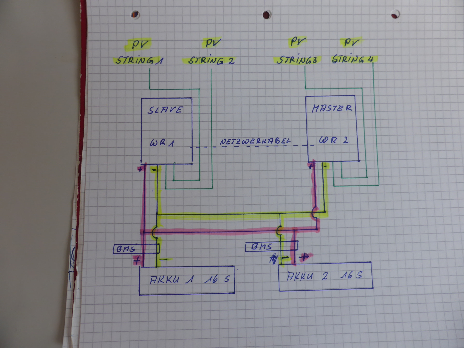

Servus ... hier habe ich mal ne Skizze gemacht der Verdrahtung der Anlage ......
Wie zu sehen, sind beide Akkus auf EINE Leitung gelegt und die beiden Wechselrichter ebenfalls..

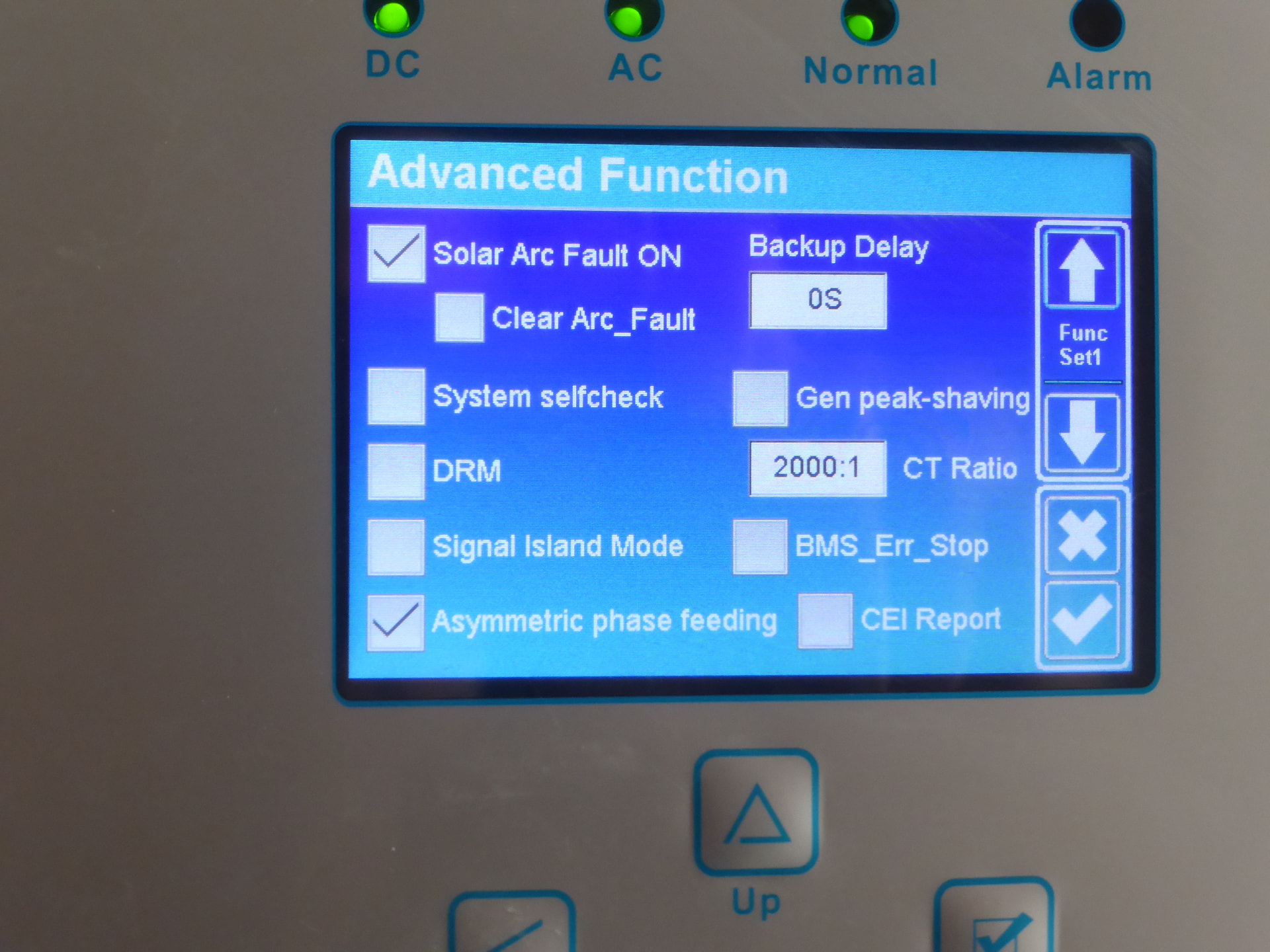

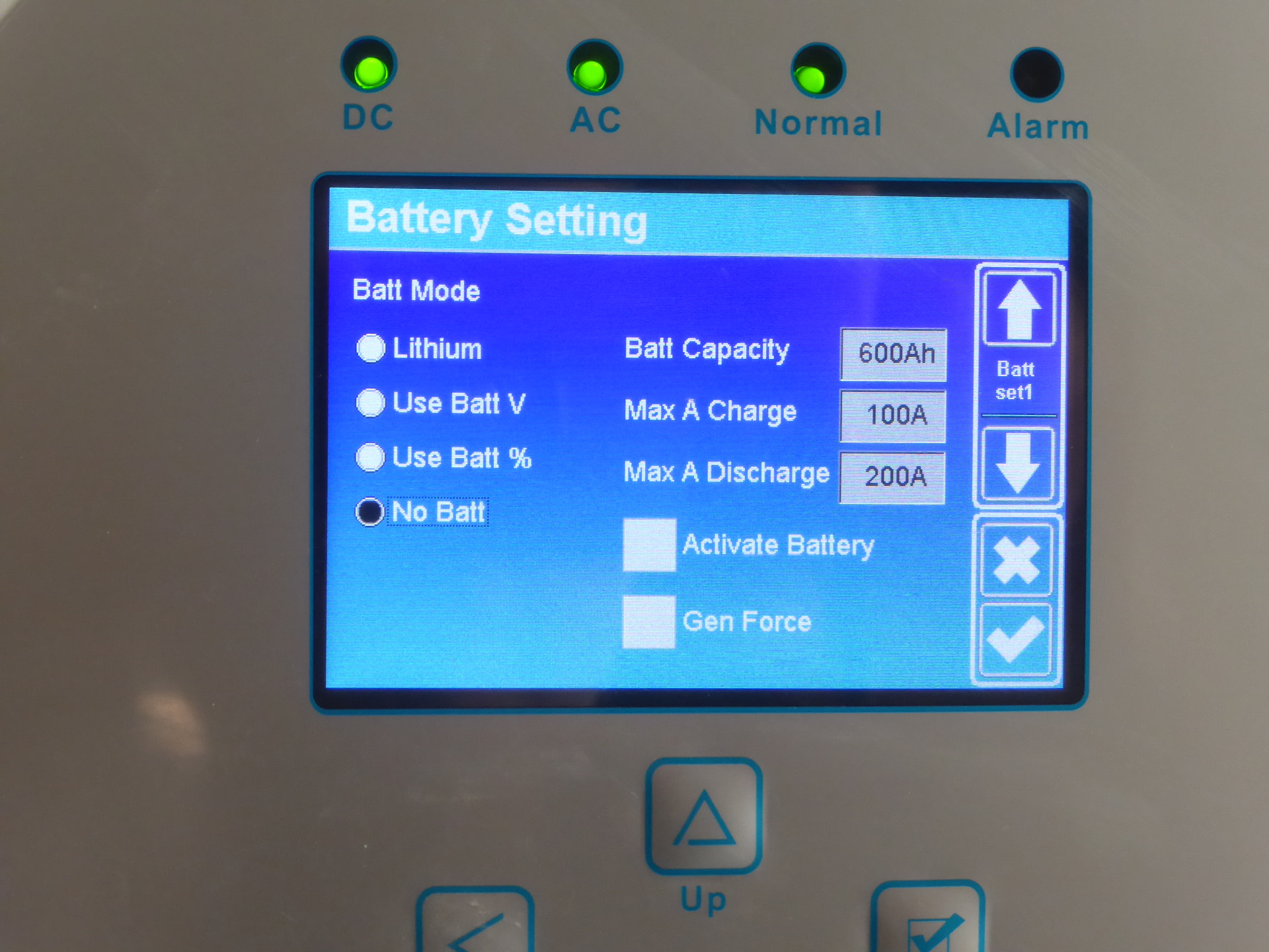

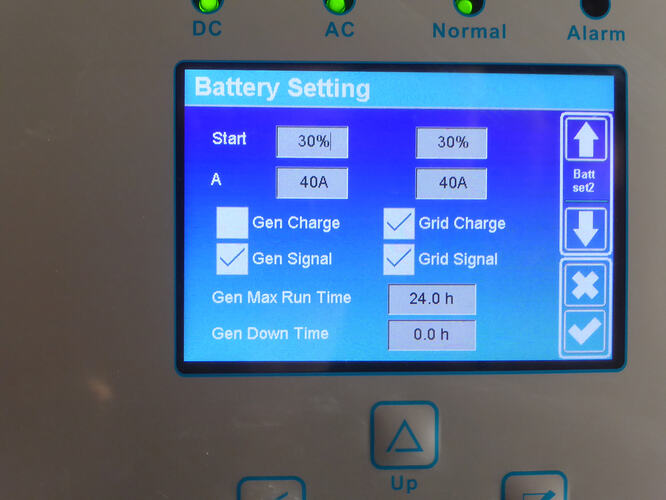

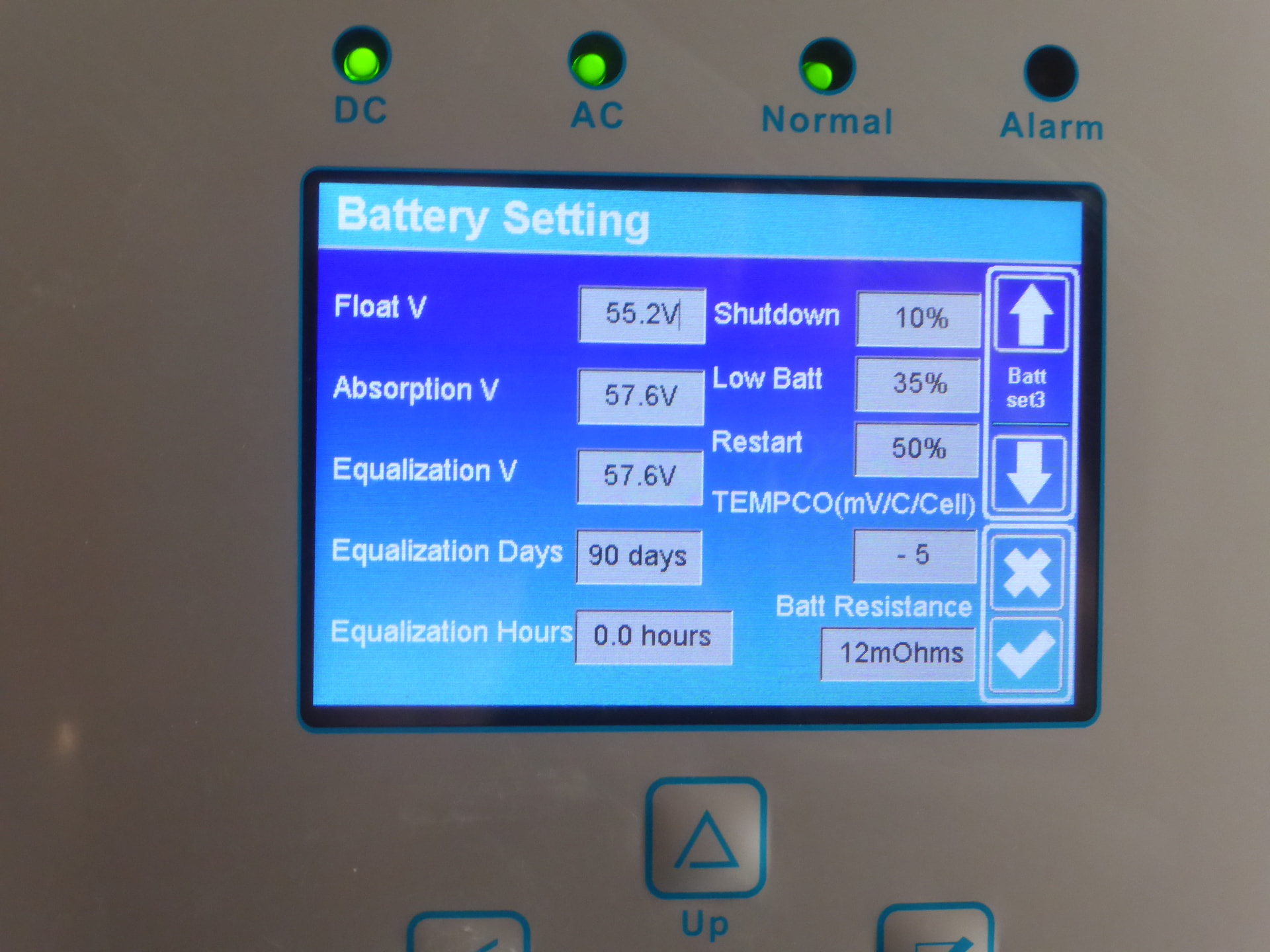

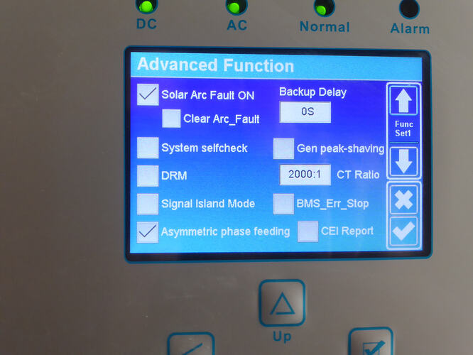

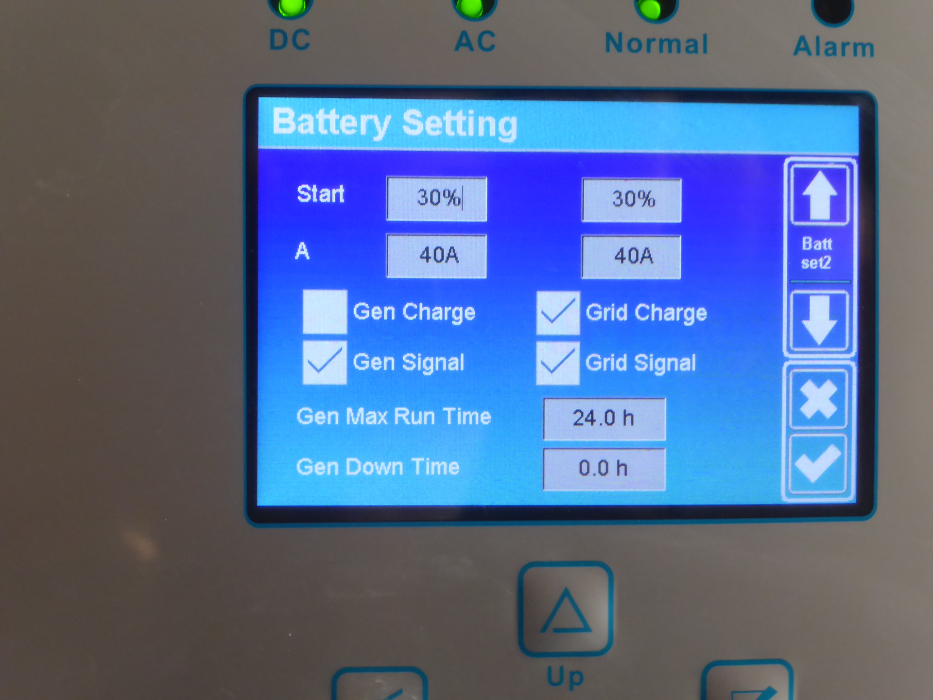

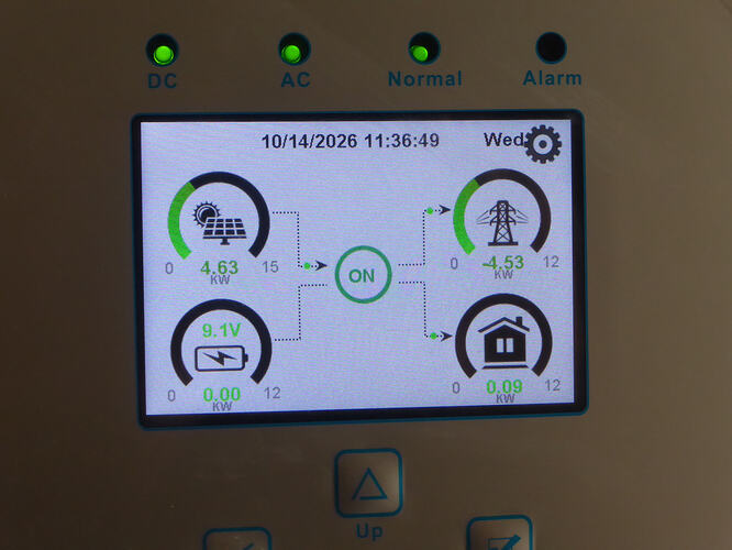

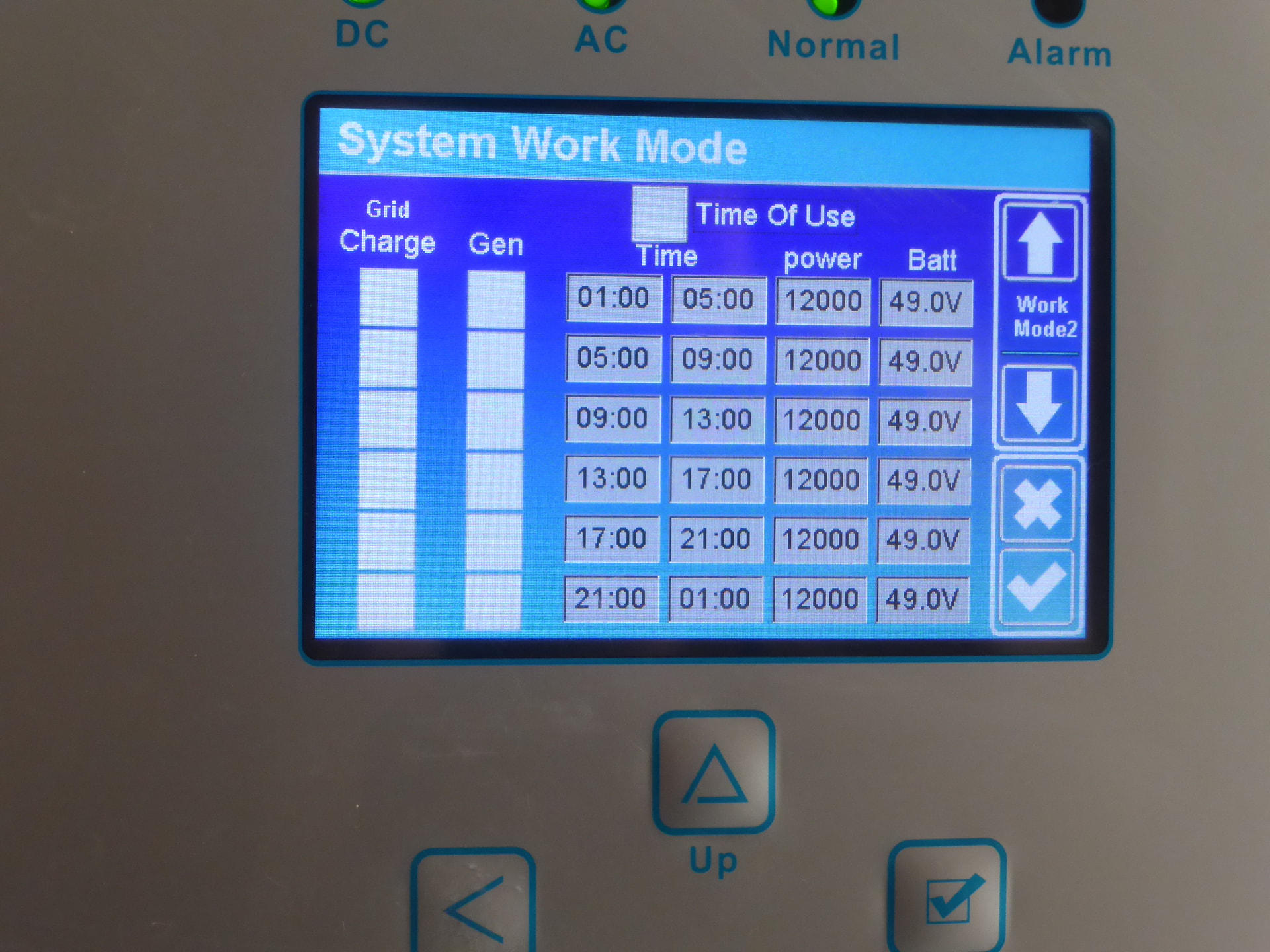

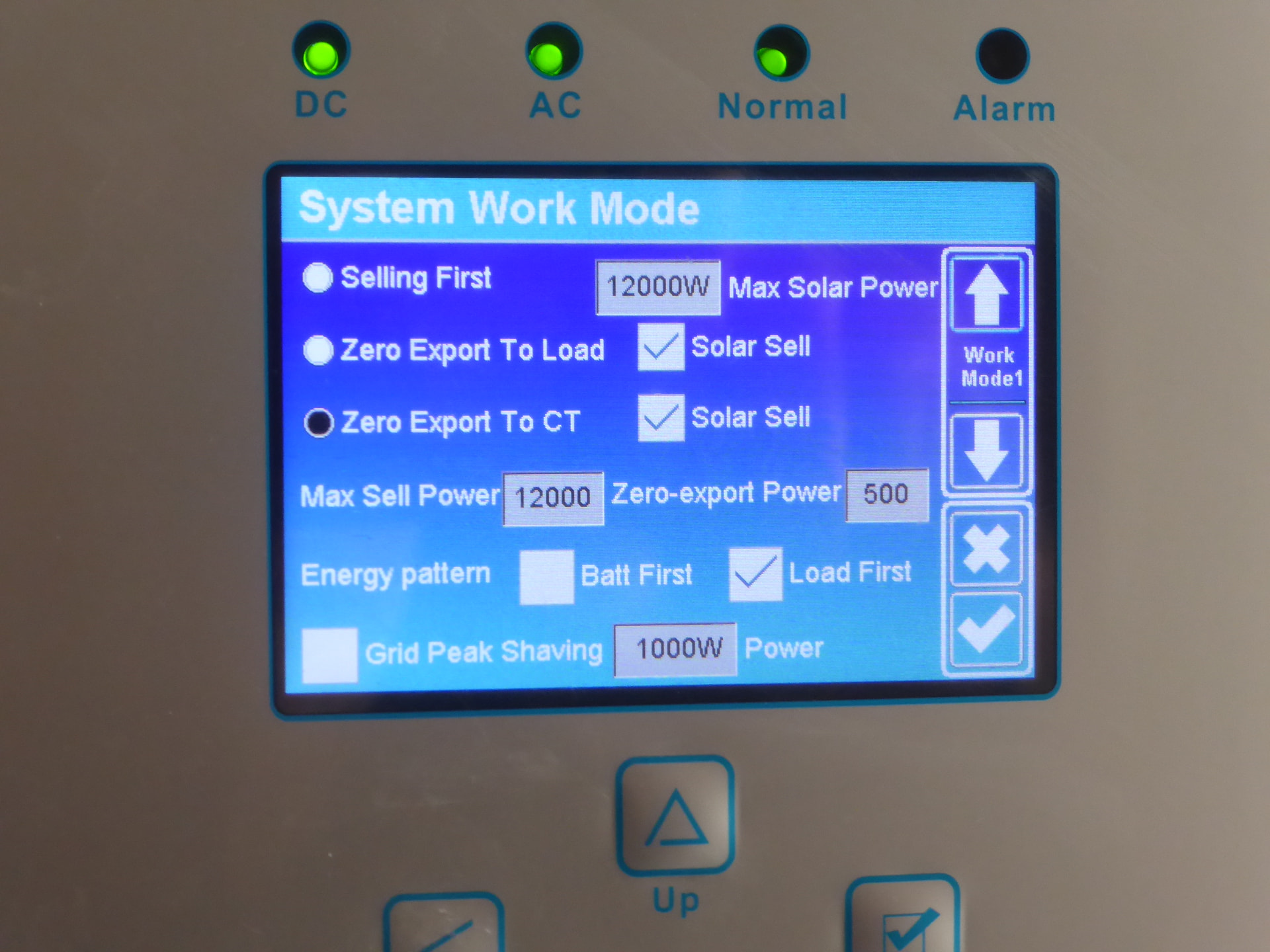

Dann Fotos der Einstellungen der Wechselrichter, das Netzwerkkabel zwischen BMS und Wechselrichter habe ich mal ausgesteckt !!!!
... interessant für mich wäre wie die Einstellungen für die Akkus und in diesen "Advance-" - Einstellungen zu machen sind.
Einen Zugang zu den Einstellungen der beiden DALY-BMS habe ich immer noch nicht gefunden, da ich kein Passwort finde um da rein zu kommen ...

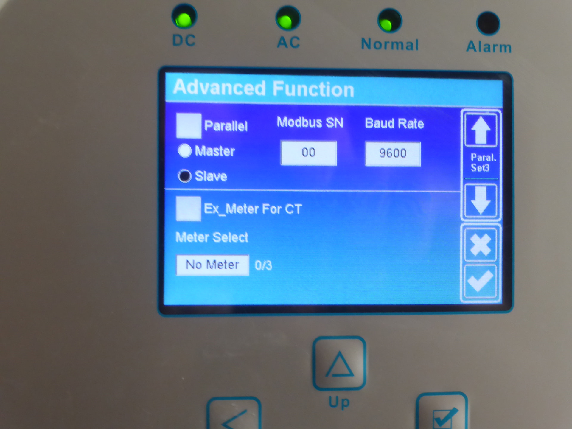

Du musst deine batterie auf bat V stellen nicht auf No Batt dann kannst du auch die kom Kabel Abstecken, und deine Ladeleistung darfst du ruhig auf maximum vom Deye stellen so kannst du PV Spitzen auch in den Akku schieben, deine Daly BMS sind 300A BMS die können richtig Leistung ab so wie du das erklärt hats mit den Batteriekabel ist es richtig Beide auf eine Schine und die Akkus ebenfalls auf die Schiene , der Deye Master regelt dann die bat Ladung Deine Absorbtion Kannst du auf 56V stellen das sollte locker reichen es kommt aber darauf an was in deinem Daly BMS eingestellt ist Equalisation würde ich auf 56,2 Stellen der Float reicht auf 53,4 -54 V vollkommen aus das schont deine Akkus. Der Master sollte die Modbus SN 00 haben der Slave Modbus SN 01 Den Softwarestand kannst du im Display abfragen da steht welche HMI du hast und welchen Softwarstand darunter beide müssen gleich sein, das lässt bsich auch sehr einfach aktualisieren.
Hier mal ein Auszug was google zum Daly Passwort sagt.
Das Standardpasswort für Daly BMS ist in der Regel 123456, kann aber je nach Softwareversion oder App auch 0000 oder 1234 sein.
Standardpasswörter und App-Zugang
Bei der ersten Nutzung der Daly BMS App oder Software werden häufig die Passwörter 123456, 0000 oder 1234 vorgeschlagen, um auf die Einstellungen zuzugreifen emotion-e.comemotion-e.com+1. In manchen Fällen funktioniert das Standardpasswort nicht, insbesondere bei neueren Smart-BMS-Versionen, sodass ein Update der App oder die Nutzung der kostenpflichtigen Version der Smart BMS App erforderlich sein kann DIY Solar Power ForumDIY Solar Power Forum.
Passwortänderung
Es ist mittlerweile möglich, das Passwort des Daly BMS dauerhaft zu ändern, um die Batterieüberwachung sicherer zu gestalten. Früher musste das Bluetooth-Modul nach jeder Einstellung abgezogen werden, um unbefugte Änderungen zu verhindern. Mit der aktuellen Softwareversion kann das Passwort direkt in der App geändert werden handyman-camper.dehandyman-camper.de.

  1. Die Einstellungen bei den DEYE ... sobald ich bei Battery-Settings auf "use bat V"" gehe, geht der DEYE auf Störung ....... Was muss ich in den Einstellungen ändern, damit die Akkus angenommen werden ?? Als Fehlercode wird angegeben: F13 ..Grid-mode chanched .Grüsse
Ich hab vergessen zu erwähnen: wir wollen aus den Akkus NICHT ins Netz einspeisen, sondern alles immer ""aufheben"" für die Nächte .... gleichzeitig soll natürlich der Überschuss der PV immer eingespeist werden, wenn die Last bedient und der Akku voll ist ...... Danke und Grüsse
Ja er Fehler kommt sollte aber nach bestätigung und kurzer Zeit verschwinden und der Deye in den betrieb gehen, und ja genau so mache ich es auch es wird erst der Akku geladen damit man es nachts verbrauchen kann, erst wenn der Akku voll ist geht der Rest ins Netz oder wird wie bei mir mit Home Assistant dann die WP geschaltet um hier zusätzlich Wärme zugenerieren.
