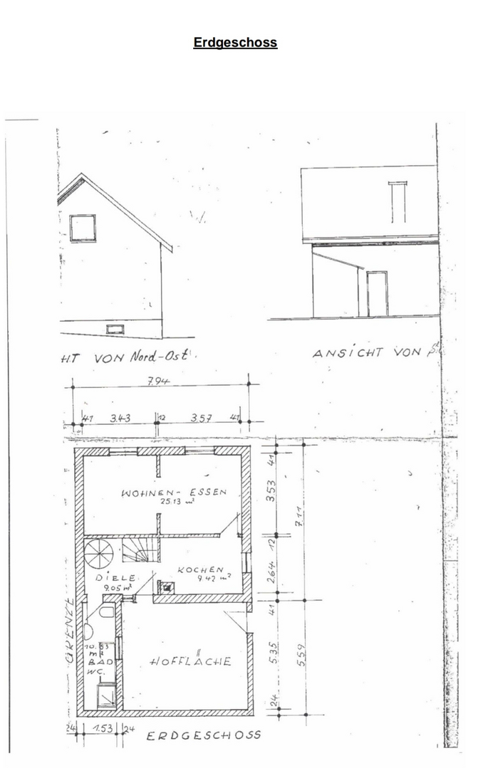

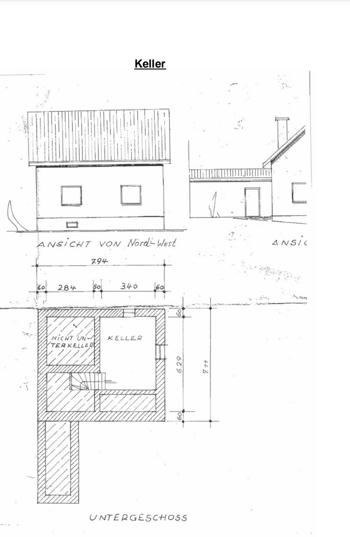

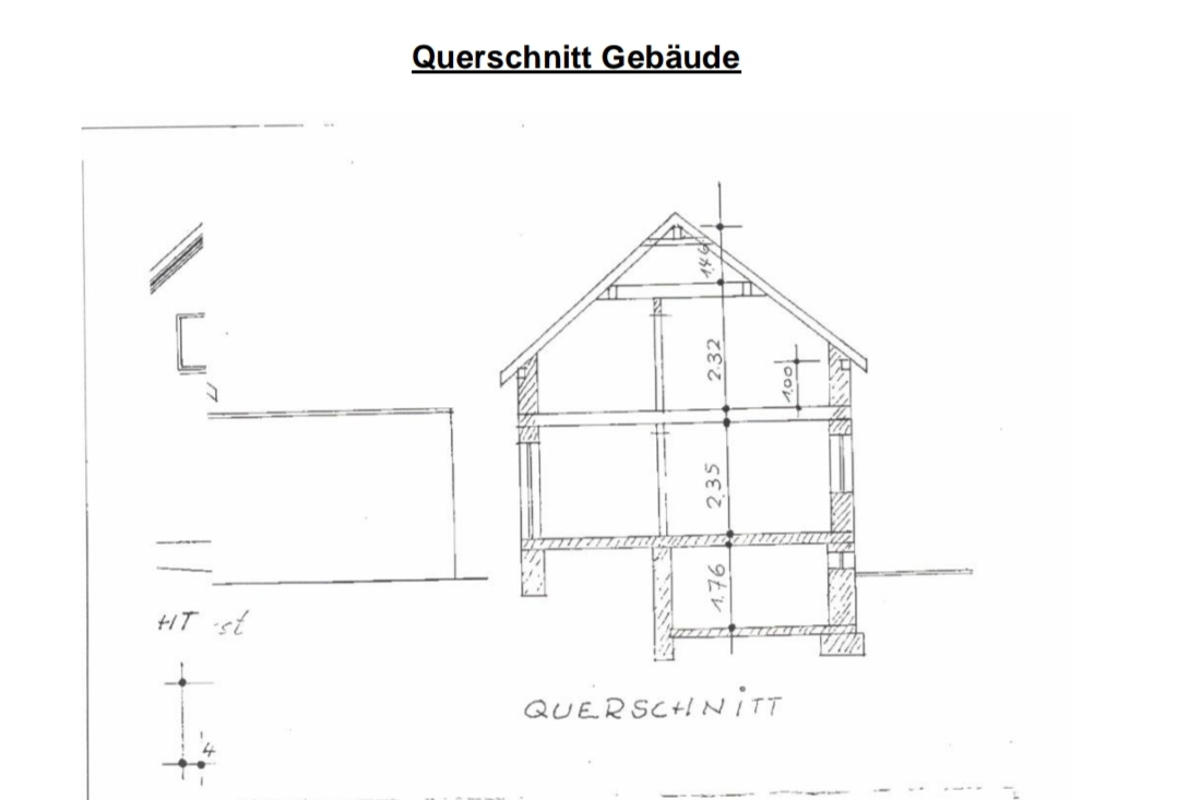

ich bin ganz neu hier und überlege welches Heizungssystem am meisten Sinn macht. Ich habe ein kleines 95qm Haus gekauft, 4 Zimmer. Im Haus sind alte Nachspeicheröfen. Jetzt überlege ich welche Heizungsart am meisten Sinn macht. Gas liegt wohl in der Straße. Für eine Wärmepumpe wäre im Hof Platz. Splitklimaanlagen würden auch wohl funktionieren aber ja nicht als einzige Heizungsart effizient im Winter sein können. Das Haus steht in der Nähe von Köln.
Bin für jeden Tipp dankbar und kann falls nötig auch mal Bilder / Grundrisse hochladen sofern die helfen.

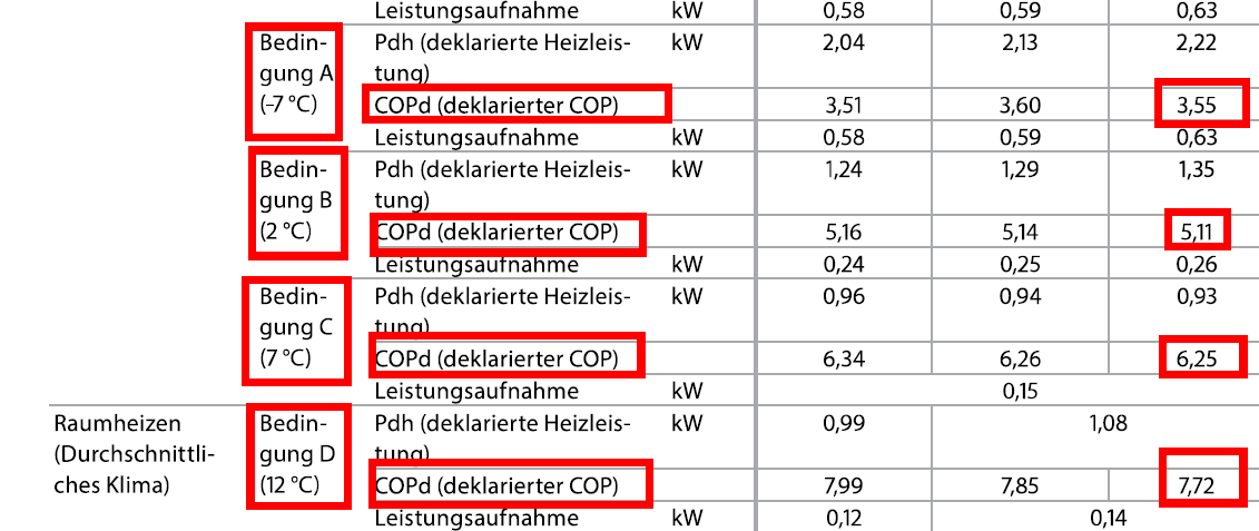

Glaub ich nicht. Hier die überschlagsmäßige Rechnung dazu.
Heizölpreis 1€ / Liter heisst 1€/10kWh = 0.10€ / kWh bei 100% Effizienz
100% ist unrealisitisch, sagen wir mal 80% effektiv bis die Wärme in den Zimmern ist
Also 0.10€ / kWh / 0.8 = 12.5 cent pro kWh Nutzwäme für Öl
Für Öl gilt obige Rechnung immer, egal bei welcher Außentemperatur
Jetzt dasselbe mit Splitklima hier hängt der Wirkungsgrad/Effizienz/COP von der Aussentemperatur ab.
Hier die Werte für die 3.5kW Perfera
Die genannten COP Werte kann man direkt übernehmen, es gibt keine weiteren Abgas oder Leitungsverluste.
Rechnen wir mal mit einem Strompreis von 0,30€ / kWh.
Bei AT=+7°C kostet die nutzbare Wärme => 0,30 € / kWh / 6,25 = 4.8 cent pro kWh Nutzwärme
Bei AT=-7°C kostet die nutzbare Wärme => 0,30 € / kWh / 3.55 = 8.4 cent pro kWh Nutzwärme
Da kann man gerne andere Werte für Strom- und Ölpreise einsetzen.

Finde gerade hier nicht wie ich Grundrisse und Schnitt des Hauses hinzufügen kann.
Geht als Neuling vermutlich nicht, du hast zu wenig Beiträge. Evtl. gehts über die Zwischenablage einfügen.
