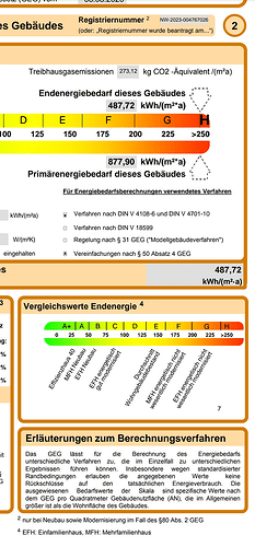

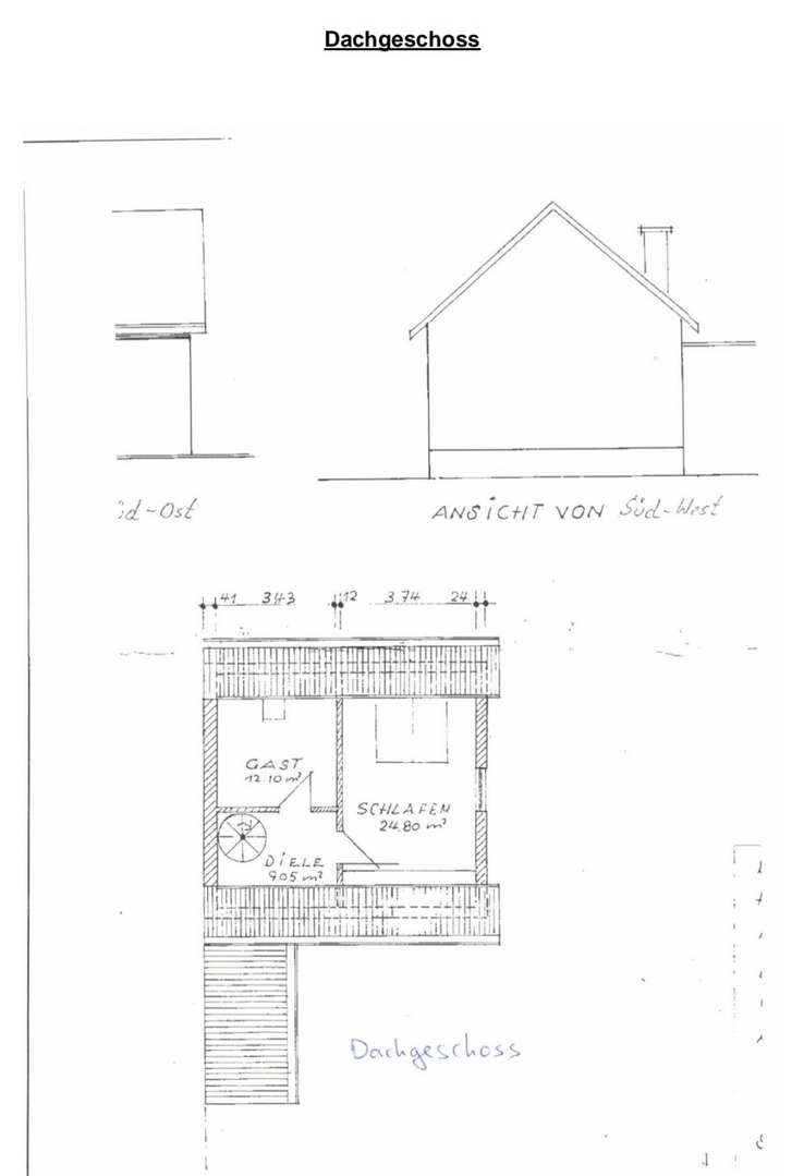

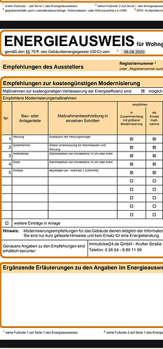

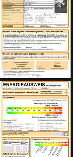

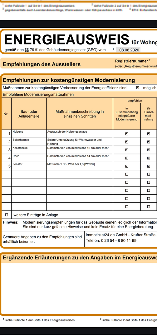

@roterfuchs Hey , danke für deine ausführliche Erklärung. Ich bin bereit das Haus zu sanieren / Wärmedämmung falls es Sinn macht. Das Dach selber komplett dämmen macht wohl weniger Sinn, dann erher Dämmplatten auf die obere Geschossdecke denke ich. Fenster definitiv neu machen evtl vergrößern. Anbei noch der Energieausweis.

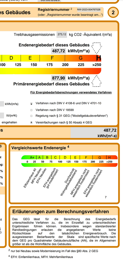

488 kWh pro m2 pro Jahr ist ja Irrsinn. Bei 93 m² wären das 45384 kWh. Ob das wirklich realistische Zahlen sind? Kann ich mir kaum vorstellen.
Das ist genau das, was ich immer sage und was dann am Ende immer wichtig ist. Der Energieausweis ist eine reine Glaskugelberechnung und die Sanierungsmaßnahmen kosten dann am Ende 50 - 100 000€. Das rechnet sich NIE. Wenn du nun berechnet hast 50 000kWh und es wurde bisher verbraucht 30 000kWh ist das ne ganz andere Hausnummer. Für unsere Wohnung wurde auch unfassbar viel berechnet. Und dennoch verbrauchen wir "nur" knapp 4000kWh Strom für 150qm. Bisher. Weil wir auch noch nicht alles gedämmt haben. Aber wenn wir nun dämmen und dann die Wärmepumpe mit besserem Wirkungsgrad einbauen, liegen wir bei geschätzten 2500kWh Strom. Das sind genau jene 10 000kWh Wärme, die laut Energieausweis NACH der Dämmung berechnet wurden...
Aber das Dach nun machen zu LASSEN, und die Fenster tauschen lassen und und und, da investieren wir uns blöde.
Und ja, bei tatsächlichen 50 000kWh Bezug an Wärme, da MUSS man dämmen. Was ich aber tunlichst vermeiden würde ist, alles nur wegen einer Förderung von Fachunternehmen machen zu lassen. Das hatten wir am Anfang auch, die Ausführung ist teilweise hahnebüchen und mach mal was geltend... nur Krieg für nichts.
Ich würde die Hülle dämmen, damit wird schonmal auch der Fußboden drinnen nicht mehr so kalt. Das setzt voraus unten im Erdgeschoss draußen ein wenig buddeln, denn nur nach außen dämmen nützt nichts, die Wärme ginge sonst nach unten verloren. Dann kannst du die Dachschräge mit Dämmwolle machen lassen, würde ich von außen machen lassen, wegen der Folie falls das Dach nicht zu 100% von den Schindeln dicht ist. Dann oberste Geschossdecke wie du geschrieben hast. Aber das alles, da bist du wirklich, wenn du es machen lässt, bei den oben erwähnten 50 - 100 000€....Und hast dann gedämmt. Heizung ist da noch nicht drin.
Ausnahme: Du machst das alles selber/mit Freunden/günstig ohne Förderung mit Handwerkern.
Die Rechnung mit 50 000kWh statt 30 000kWh kannst du ja grob selber machen. :wink:

Zusätzlich würde ich statisch prüfen (lassen) ob die halben Wände im Wohn/Esszimmer raus können, dann verteilt sich die Wärme besser
Bisher habe ich in meiner 75qm 3 Zimmer Wohnung immer nur das Wohnzimmer geheizt, Küche und Arbeits / Gästezimmer und Flur waren immer kalt.
Im Häuschen werde ich wohl auch nur Wohnzimmer / Esszimmer heizen.
Das mit den Mauerstücken zwischen Ess- und Wohnzimmer hatte ich auch wchon überlegt, im Moment ist da noch eine hässliche schwere Schiebetüre die ich eh rausreisse.
