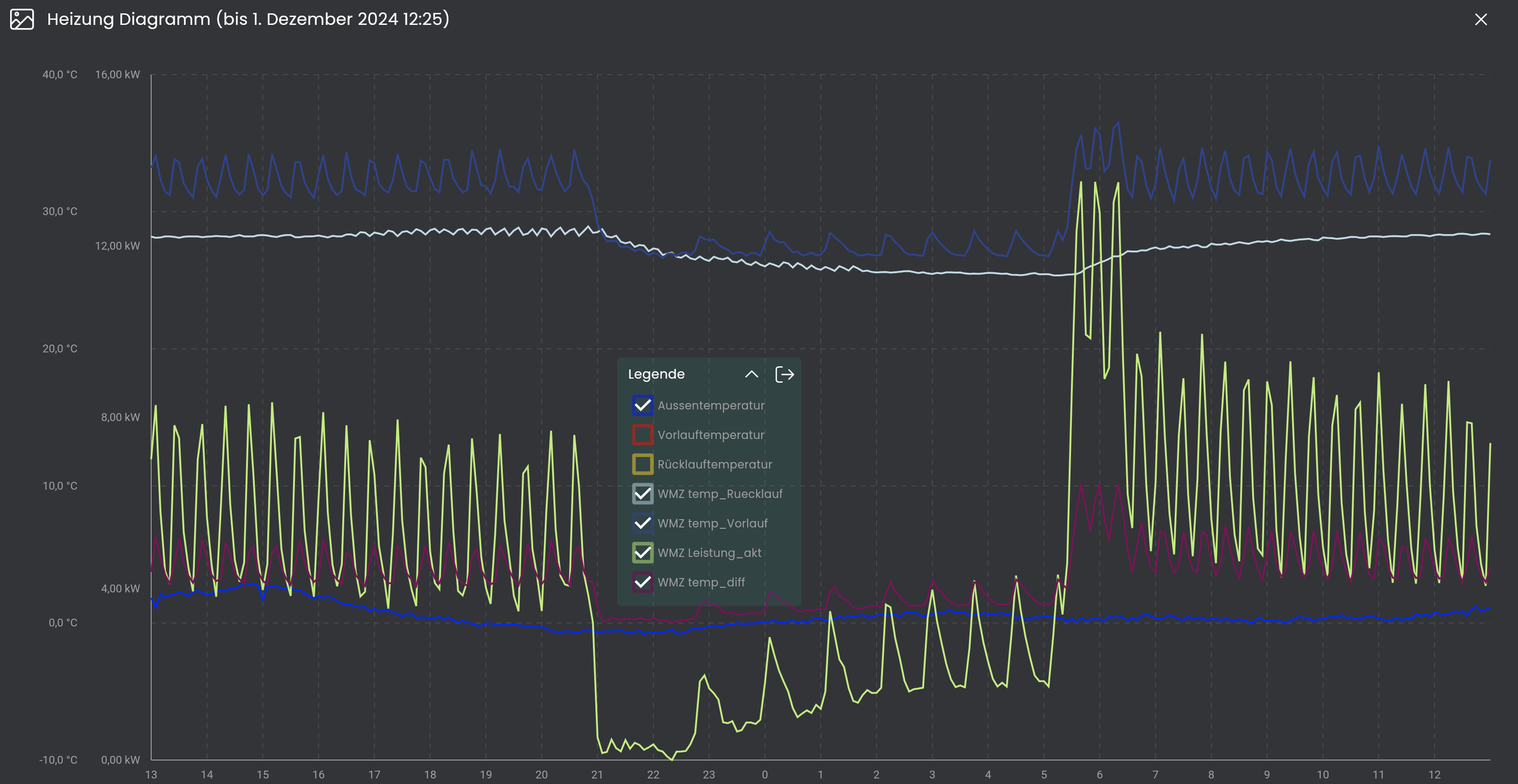

Ich habe detaillierte Messungen meiner Heizleistung (siehe angehängtes Diagramm), die ich zur Auswahl heranziehen möchte:
  • Maximalbedarf: In Spitzenzeiten (z. B. morgens) liegt die gemessene Heizleistung bei ca. 8 kW bis 12 kW.
  • Durchschnittlicher Bedarf: Tagsüber liegt der Bedarf überwiegend zwischen 4 und 7 kW.
  • Vorlauftemperatur: Bleibt konstant bei 30–35 °C, perfekt für Fußbodenheizungen.

Du hast da eine super Datengrundlage, du musst sie nur richtig auswerten.
Spitzenlasten sind ziemlich egal, ganz besonders mit Fußbodenheizung. Es geht nur darum dass das Haus im Tagesmittel genug Wärmeenergie bekommt. Ganz besonders wo deine "Spitzenlast" vermutlich von deiner Nachtabsenkung kommt so wie ich das sehe.

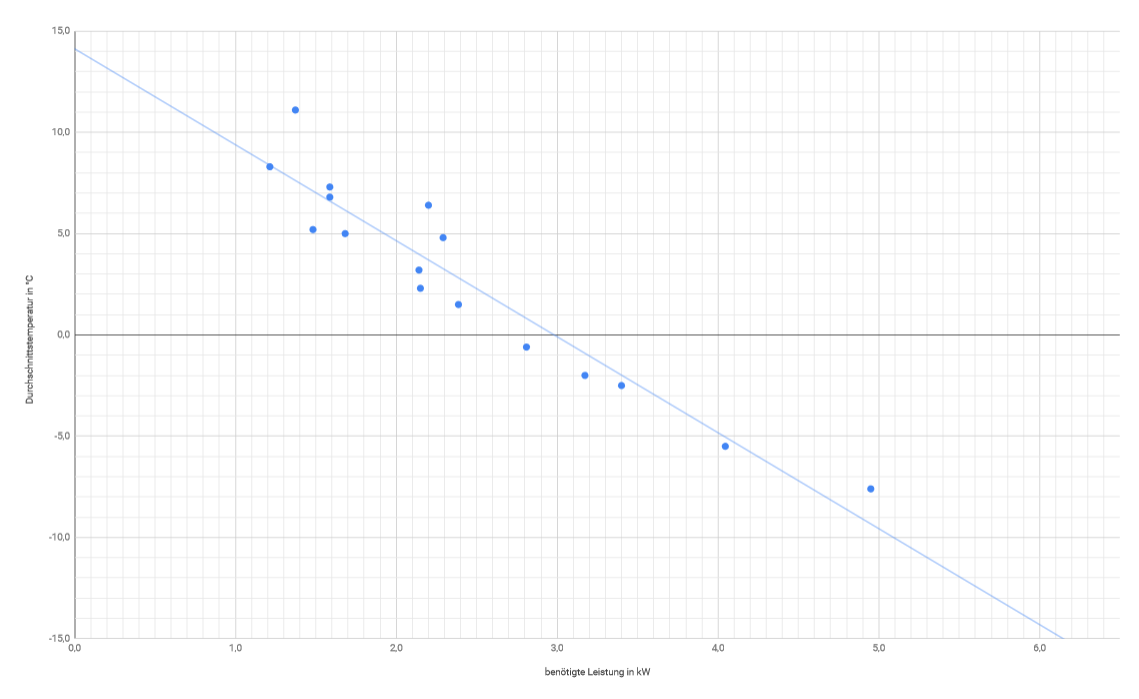

Nimm dir z.B. wöchentlich die durchschnittliche Heizleistung und die durchschnittliche Außentemperatur (z.B. von der nächsten Wetterstation bei Meteostat, wobei du ja einen eigenen Fühler hast, das ist natürlich besser) und mach dir daraus ein Diagramm mit Ausgleichsgerade.
Das könnte dann ungefähr so aussehen:
Da kannst du dann wunderbar deine maximal benötigte Heizleistung bei deiner Normaußentemperatur ablesen.

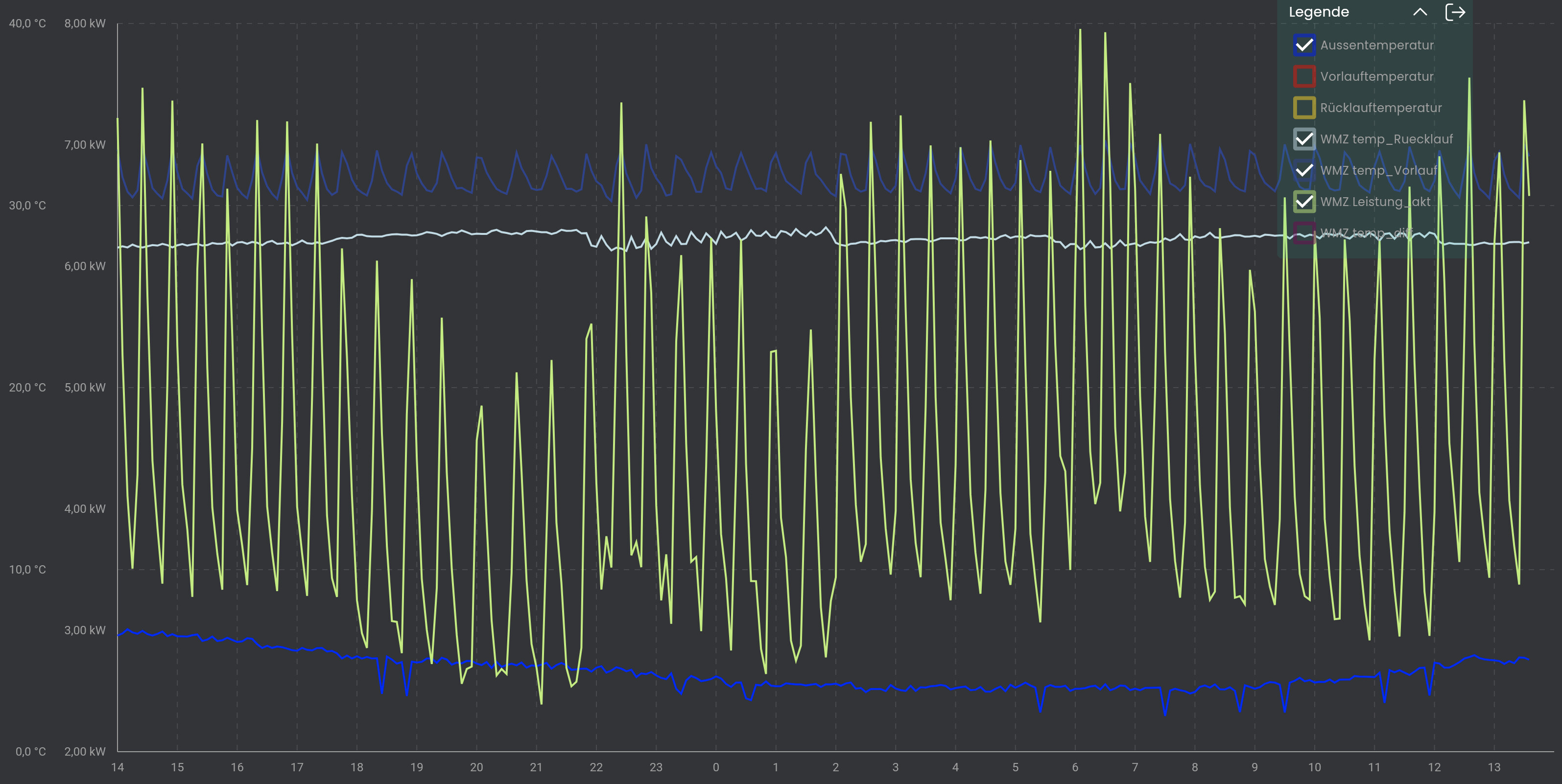

Hier nochmal ein Verbrauch von letzter Nacht ohne Nachtabsenkung
entscheidend sind nicht die Leistunsmessungen, sondern die Wärmemenge in 24h. Die durch 24 teilen, dann hat man die mittlere Leistung.
Die Splitklimas können evtl. unterstützen, speziell die im WZ.
Wenn die BWWP nicht im (eis)kalten Keller steht, verbraucht die über die Heizung auch Wärme.
ganz grob interpretiert:
5° AT, 5kW
Bei NAT -14 und Heizgrenze 16° sind das 30K Unterschied.
Wenn 5kW bereits bei 1/3 der Spreizung benötigt werden, ist die Heizleistung eher bei 15kW.
Kann aber täuschen, daher Wärmemenge auswerten, nicht Leistungsverläufe.

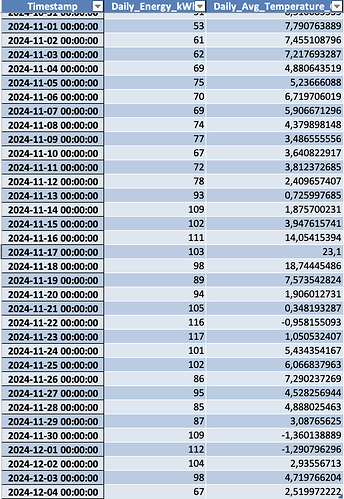

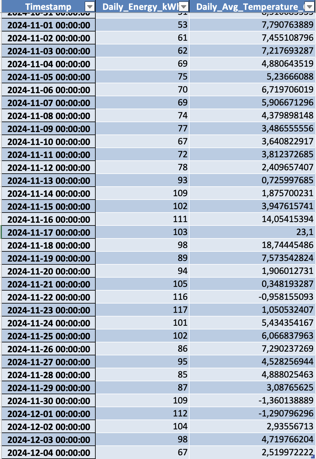

Habe mir mal die Werte für November angeschaut.
Sehr gerne kannst du mir berichten.
