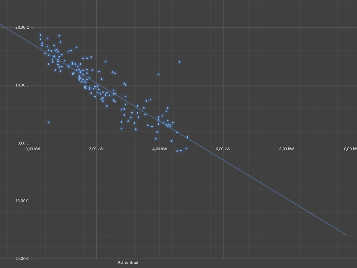

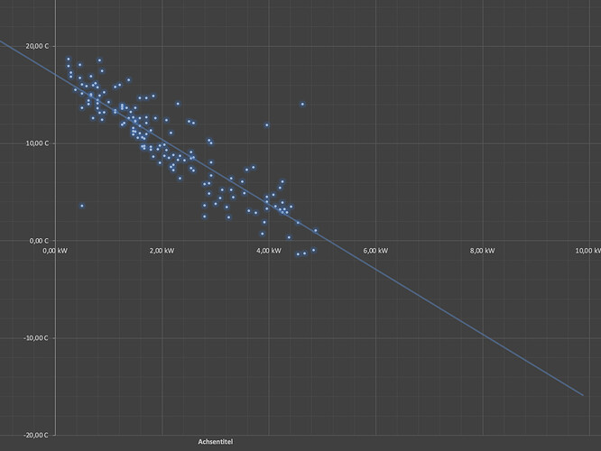

Dann daraus das oben beschriebene Diagramm erzeugen.
Verbrauch durch 24 teilen und die damit erhaltene Leistung über der AT auftragen, nicht über dem Datum.

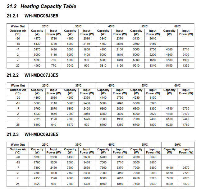

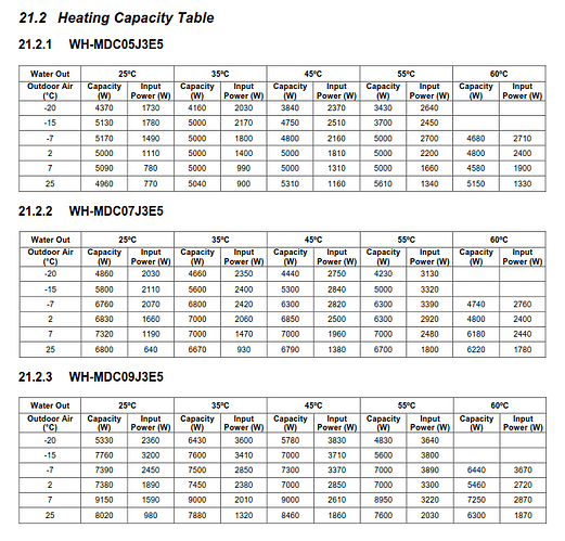

Es ging aber hier erstmal nur um Heizleistungen und die Auswahl einer passenden WP.

Hallo thaistatos,
Würde dann mal so etwa aussehen.
Oli
so kommt man schonmal weiter.
In den Daten ist aber hoffentlich nur die Ölheizung aktiv gewesen, sonst verfälschen sich die Daten.
Sonst vielleicht für die nächsten 2 Monate die anderen Heizungen abstellen und weiter Daten sammeln.

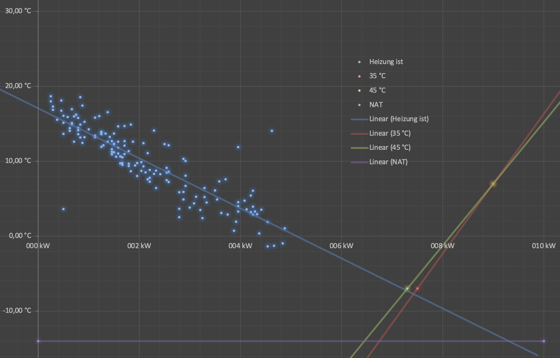

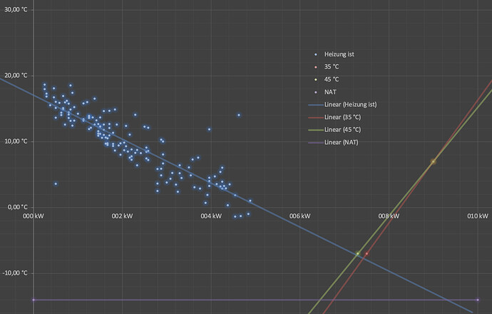

In das Diagramm kann man die Erzeugungsleistung der WP über der AT eintragen, dann hat man den Bivalenzpunkt, wo sie nicht mehr alleine reicht.
Die anderen Erzeuger sind selten an und und fallen nicht auf 1 - 2 mal im Monat.
dann die Kennlinie von 35° (und zum Spass von 45°) der 9er einzeichnen:
und Horizontale Linie bei -14° NAT.
und wenn man es schön macht, die Achsen drehen, die AT ist unabhängige Variable, daraus ergibt sich die Heizleistung.
Sollte dann so aussehen.
