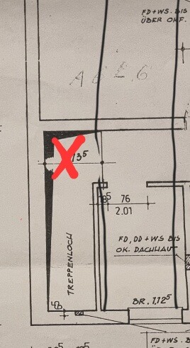

Ich plane für unser Obergeschoss eine Klimaanlage im Flur zu instalieren, bin mir aber unschlüssig über die Leistungsklasse.
Ins Auge gefasst habe ich die Daikin Perfera als 2.5 oder 3.5 KW. Die Wände sind aus Kalksandstein ungedämmt, Isolierverglast, Decke 16cm Steinwolle. NAT liegt bei -8,7°C.
Welche der beiden Grössen würde man da nehmen?
Eine kleine Skizze füge ich mal bei.

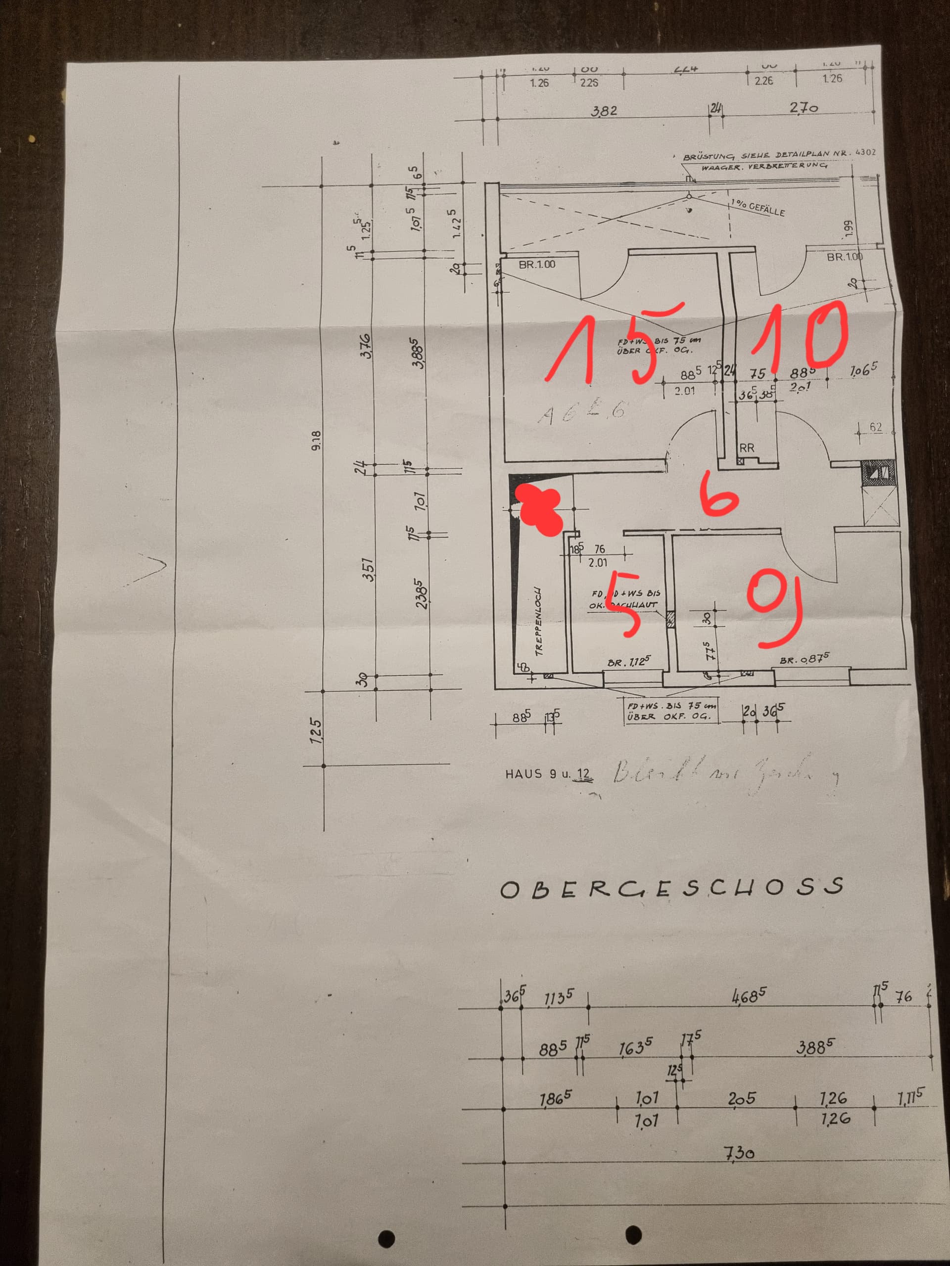

So hier ein Bild. Da wo das Kreuz ist soll das Innengerät hin. Der Flur ist halt ziemlich klein. Wir haben vor ein paar Jahren mal so einen kleinen billgen 2KW Konvektor in den Flur gestellt und mit dem haben wir es eigentlich schön warm bekommen.

Die Frage bleibt, wie willst du in die Räume rein? Mit Deckenventilatoren? Andernfalls wird es an allen Außenwänden/Schrägen kalt werden.
Das Haus hat ein Flachdach, also keine Schrägen. Ich dachte die Türen geöffnet zu halten. So ging es ja auch mit der Elektroheizung. Das IG soll halt in der Flur blasen.
Dann hast du doch deine Antwort. :wink: Wenn ein 2KW Konvektor gereicht hat, reicht auch eine 2,5KW Klimasplit.

Basierend auf Deinen Angaben glaube ixh schon, dass die Klima-Split an der Position, die Du gedenkst einen guten Beitrag zu Deinem Heizbedarf bringen wird.
Wir heizen hier mit einer Klimasplit mehrere Räume auch durch Türen durch.
Ich vermute auch, dass ein Teil Deiner Kaminwärme von unten in der Treppen aufsteigt. Die bekommt an nochmanl einen "Stups" von der Klimaanlage im Treppenaufgang.
Ich würde das so machen wie Du schreibst.
